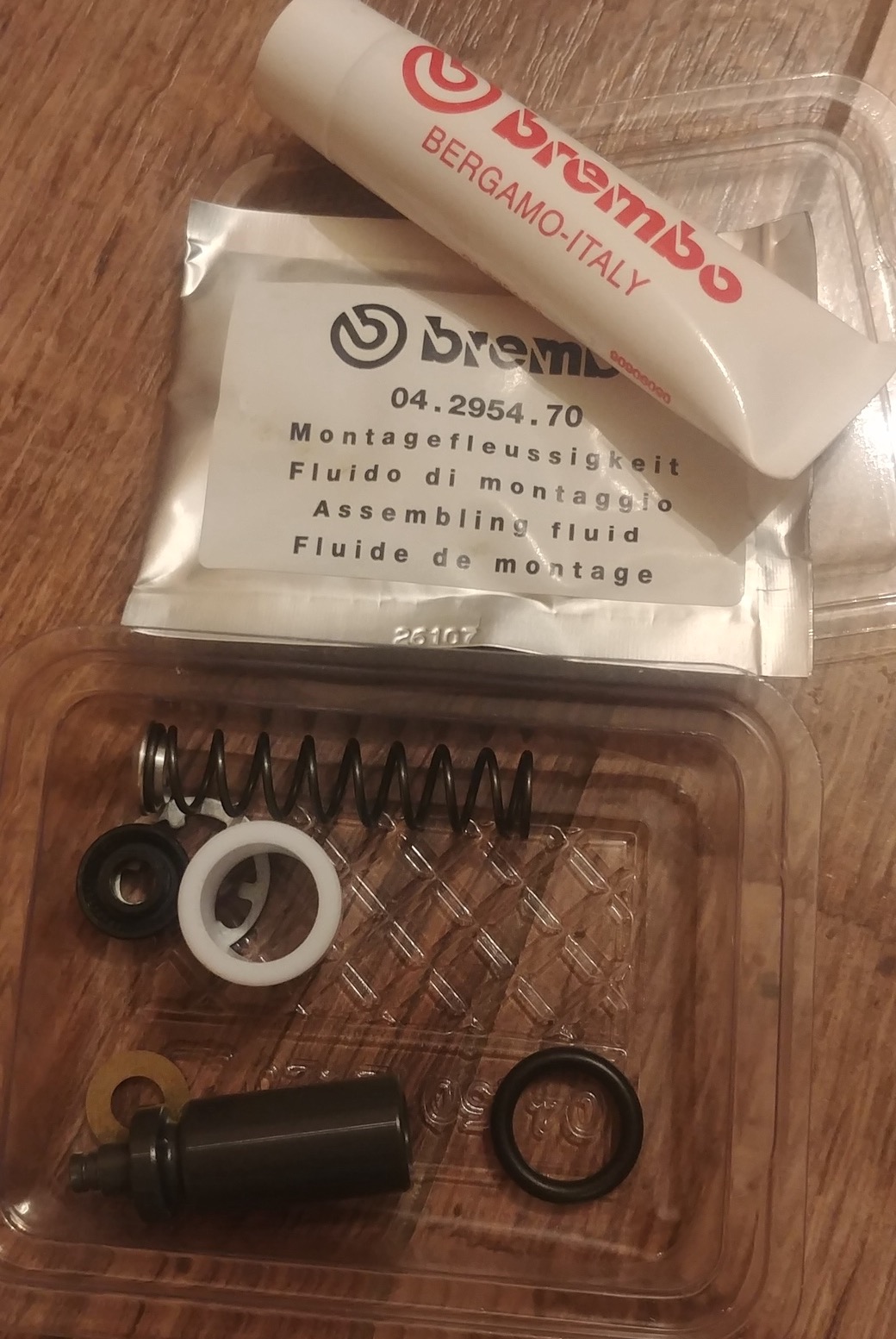

На главной манжете цилиндра образовось повреждение кромки и тормоз вроде и работал, но не в полную силу. Заказал ремкомплект от ktm 690 - 76513061000. Долго искал, но оказалось, что это имеено то, что нужно smile
Еще не перебирал.
Возник вопрос: в комплекте идут два вида смазки - одна сборочная (которая в пакетике), а, вот, назначение воторой (что в тюбике) - совсем не ясно. Может кто-либо подсказать?

restrict, ну и как угадать? Вы бы хоть фото и надписи на смазке показали, чтоб было о чем размышлять.... biggrin
restrictДата: Вторник, 20.11.2018, 23:50 | Сообщение # 8
Мотоцикл: Pegaso 650 - 2000
Сообщений: 91
LimUS, как-то так smile
Прикрепления: 8845969.jpg (305.3 Kb)
LimUSДата: Суббота, 24.11.2018, 22:26 | Сообщение # 9
В пакете - "жидкость для сборки", для смазки цилиндра и резинок (банально типа тормозной жидкости). А вот надписи на втором тюбике не видно... Сделайте фотку надписи или артикула....
restrictДата: Вторник, 27.11.2018, 20:56 | Сообщение # 10
Сообщений: 91
Сам его сразу не заметил.. 04.2954.60
Нашел, что это смазка для суппортов и их направляющих на основе керамики. В ГТЦ-то ею что смазывать?
FuntikДата: Среда, 28.11.2018, 04:35 | Сообщение # 11
Сообщений: 136
Можно смазать место где шток упирается в поршень. Ну и направляющие.
LimUSДата: Среда, 28.11.2018, 09:52 | Сообщение # 12
Итоги подведем:..
Потроха внутри цилиндра смазывать "жидкостью для сборки" из пакета, а из тюбика направляйки...
