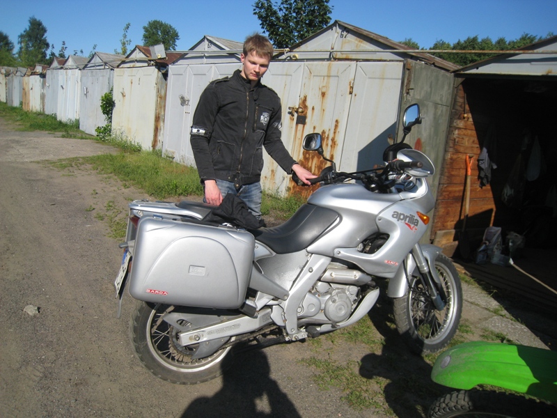

ТАДАДА!!!!
Мой Aprilia Pegaso 650
2000 год выпуска
Оригинальный пробег 11 273 км
Полная история обслуживания, сервисная книжка.
1 владелец в Германии.
А теперь и 1 владелец в России smile
Обратите внимание: оригинальные кофры+ центральная подножка

-AS-Дата: Понедельник, 13.08.2012, 21:12 | Сообщение # 11
Оо, красавец, поздравляю!!!
YarryДата: Понедельник, 13.08.2012, 23:11 | Сообщение # 12
Поздравляю.
Кстати, колесо переднее не оригинал, на нем должно стоять колесо на 19. Но мот прикольный smile
Классно, что еще один владелец в Питере нарисовался wink
насчет этого не знаю, если бы было не оригинал, то крыло бы "сидело" не так.
ВОпросов по мотоциклу много! Вот какой у него партнамбер по Воздушнику? лазал на Hiflо: там 3 модели 1997-99, CUBE 2000 и 2001 I.E. и они делают только масляные фильтры (151 номер что Хифло что КН), а вот воздушник - фиг... НА K&N там AL6502, верно?
Буду смотреть сейчас карбы. Мотоцикл долго стоял и все то, что скопилось полезло в карбы. Мотик начал раскисать))) за все 12 лет с момента покупки в салоне и до продажи мне 1 владелец!!! Мужик купил его в 50 и продал в 62. Я до сих пор в шоке от пробега
