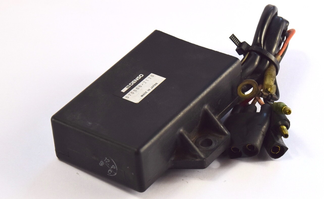

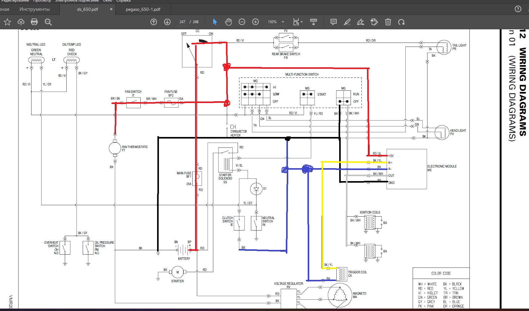

Полез проверять электрику. Что имеем: Пегас 93-го года. Коммутатор переменного тока (070000-2170),
а это значит система электропитания бортовой сети никак не связана с системой зажигания. Единственная связь по проводу, который при замыкании на массу (свич или замок) просто тушит искру.

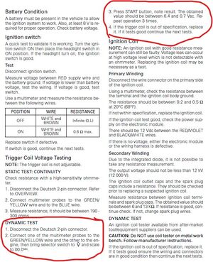

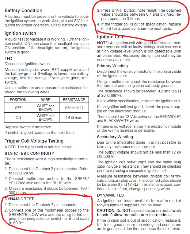

По мануалу рекомендуют проверять в следующем порядке:
1) Проверить и заменить свечу.
2) Отсоединить черно-белый провод (цилиндрический контакт) от коммутатора. Попробовать завести. Если не помогло, то проверить контакт в остальных коннекторах.
3) Проверить высоковольтный провод и колпачок. Сопротивление 5 Ом.

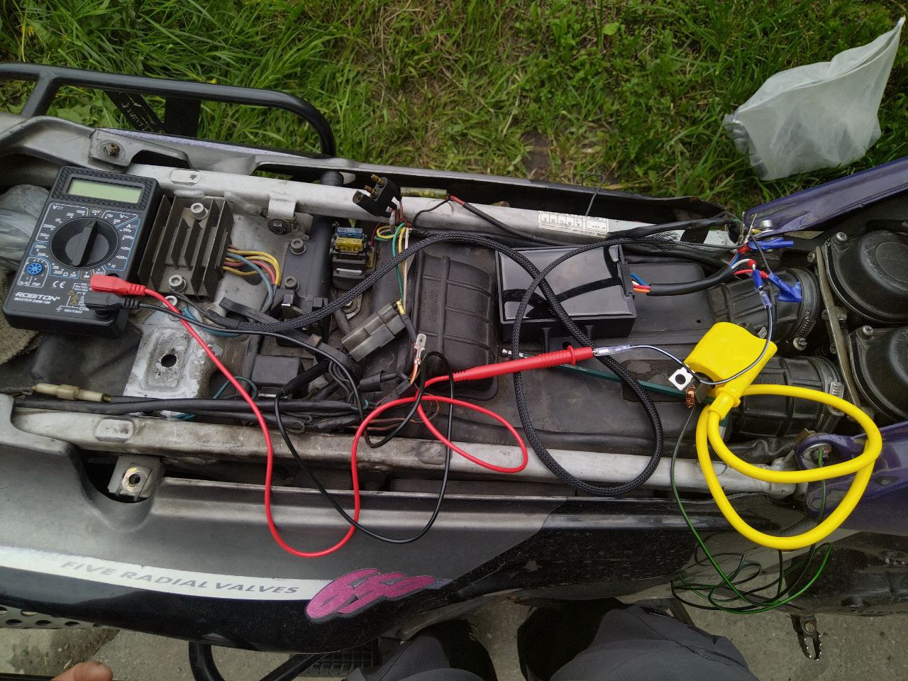

4) Обмотка датчика коленвала показала 250 Ом при диапазоне 190-300. Переключаем мультиметр в режим проверки переменного напряжения и крутим стартер должно выдавать в диапазое 0.4-0.7В с датчика. КЗ на массу не было, обрыва в цепи тоже.
5) Обмотки стартера (для коммутатора) показали значения в допуске: коричневый и красный 4.6-7 Ом, розовый и коричневый 11.9-17.9 Ом. КЗ на корпус не было, обрыва проводов так же.
6) Черный провод из генератора просто масса на коммутатор (хз зачем).

8) До катушки добраться сложнее. Маркировка DENSO 129700 CDI. Сопротивление бмоток оказалось в допуске. Первичкая 0.9-1.7Ом, вторичная 13-27кОм. Пробовал заменить катушку на Nibbi, но у неё сопротивления другие. Не помогло.

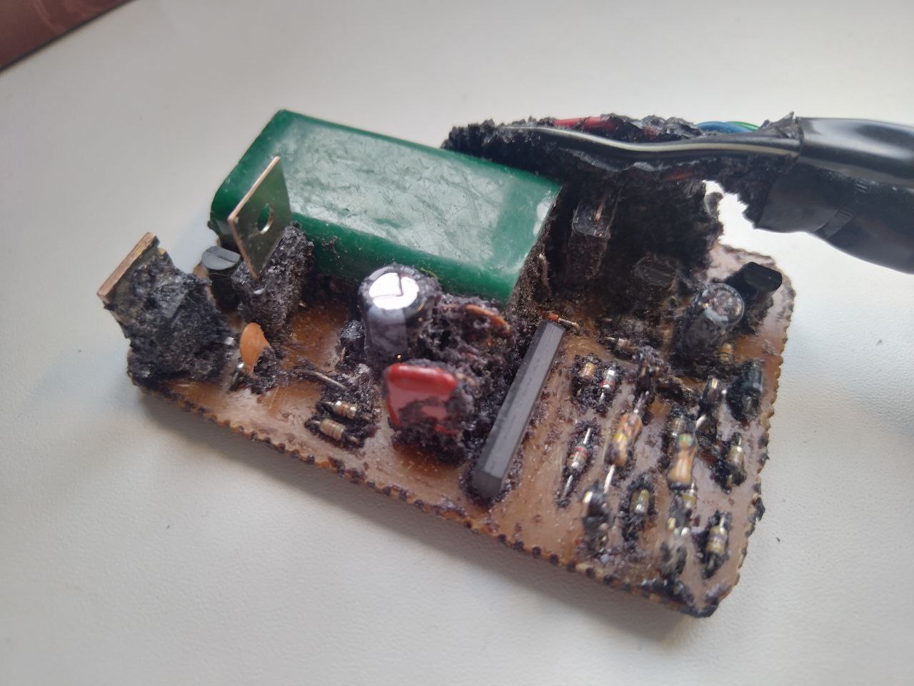

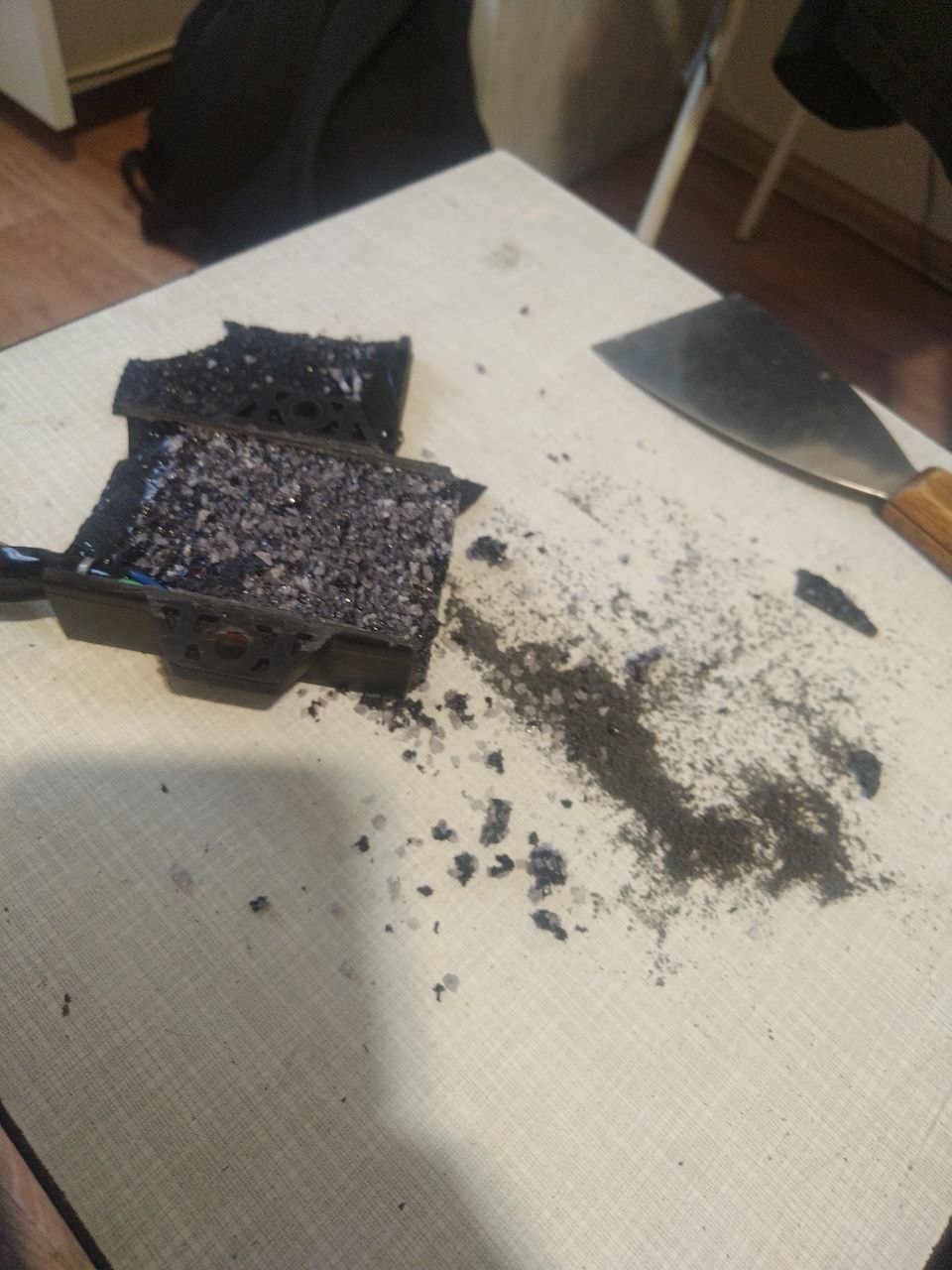

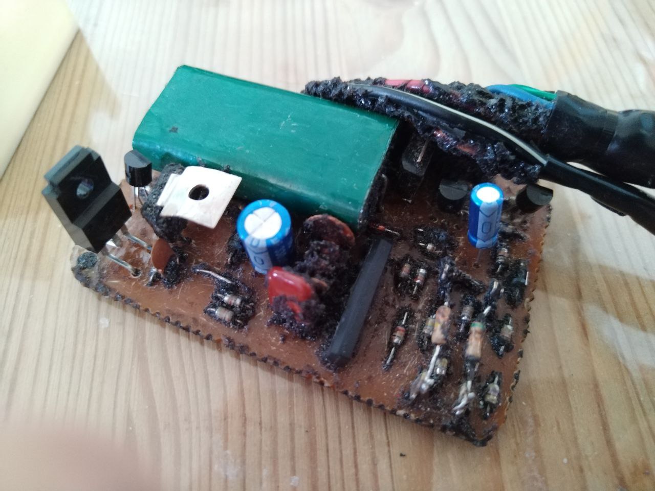

Плата коммутатора засыпана каким-то селикагелем и залита прочным каучуковым компаундом. Добраться до неё ой как не просто. Но применив весь свой варварский талант, плоскую отвертку и 8 часов времени, таки получилось увидеть плату голой. Основные компоненты, которые могут выйти из строя, это камни и конденсаторы. Чтобы проверять компоненты отдельно, необходим тестер, но стоимость всех компонентов оказалась существенно меньше тестера, поэтому просто заменил их. Оригинальные компоненты не найти, поэтому по даташитам подбираем аналоги
Что имеем:
- 2SD799 Дарлингтон от Toshiba. Меняем на 2SD1409A Транзистор биполярный от Inchange Semiconductor. (1шт.)
- A733-TA TO-92, Транзистор PNP 50В 0.1А (1шт.)
- C945-GR, Транзистор NPN 50В 0.15А (2шт.)
- К50-35, 330мкФ, 16В, 105°C, 20%, 8x12мм P:3.5мм, JRB1C331M03500800120000B, Конденсатор электролитический алюминиевый (1шт.)
- К50-35, 10мкФ, 50В, 105°C, 20%, 5x11мм P:2мм, JRB1H100M02000500110000B, Конденсатор электролитический алюминиевый (1шт.)
- F2R5G найти даже мануал для него очень непросто. Приблизительно можно заменить на TYN412RG, Тиристор 400В 12А 15мА [TO-220AB]. В наличии была 1шт, но нужно 2. Решил пока не менять.
После перепайки пошёл заводить со старой катушкой зажигания, свечой и ВВ проводом. Чудо! Оно работает! Завелёся сразу и стабильно. Замотал плату в перчатку и поехал проверять.

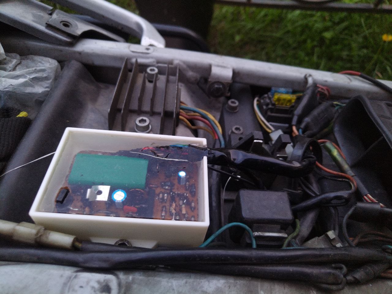

В итоге результаты ремонта удовлетворили и пришла пора обезопасить плату. Т.к. компоненты нагреваются, нужно отводить тепло, а вибрации могут их оторвать от платы. Распечатал корпус и залил компаундом ПК-68. В случае необходимости он гораздо проще снимается с платы.

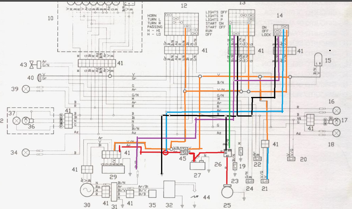

Взял блок от более поздней версии Пегаса: 071000-0790 (на постоянном напряжении). Под него нужно переделывать проводку, т.к. принцип глушения двигателя отличается, но если развести фишки и кустарно подключить его, чтобы доехать до дома, почему бы и нет? Займусь этим перед дальней пездкой.
