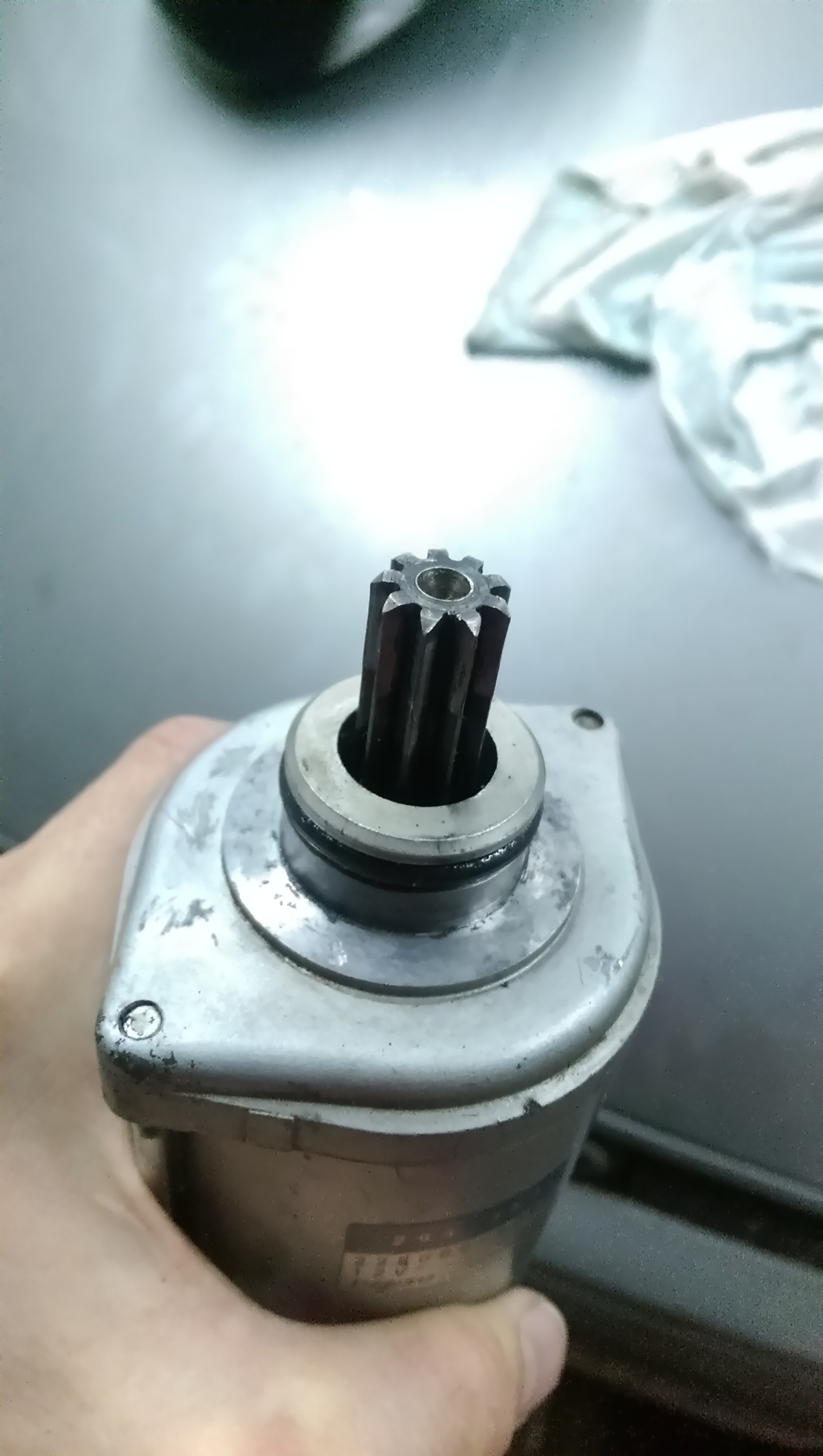

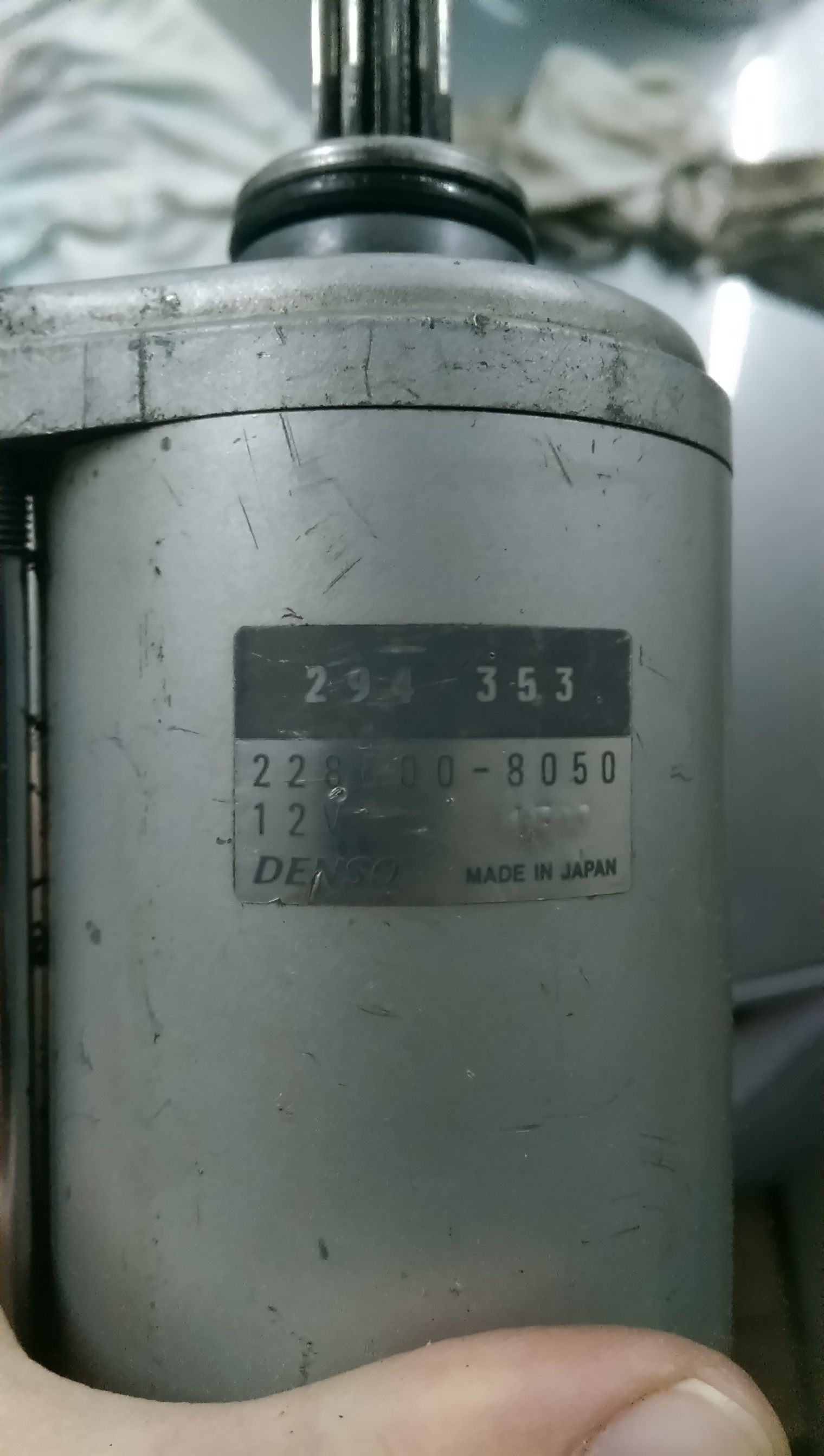

Привет , есть стартер под нашу версию , пришел вместе с мотором из Италии
Если нужно 5000 он твой .
Проверял , маслает как бизон , если нужно видео оформлю !
