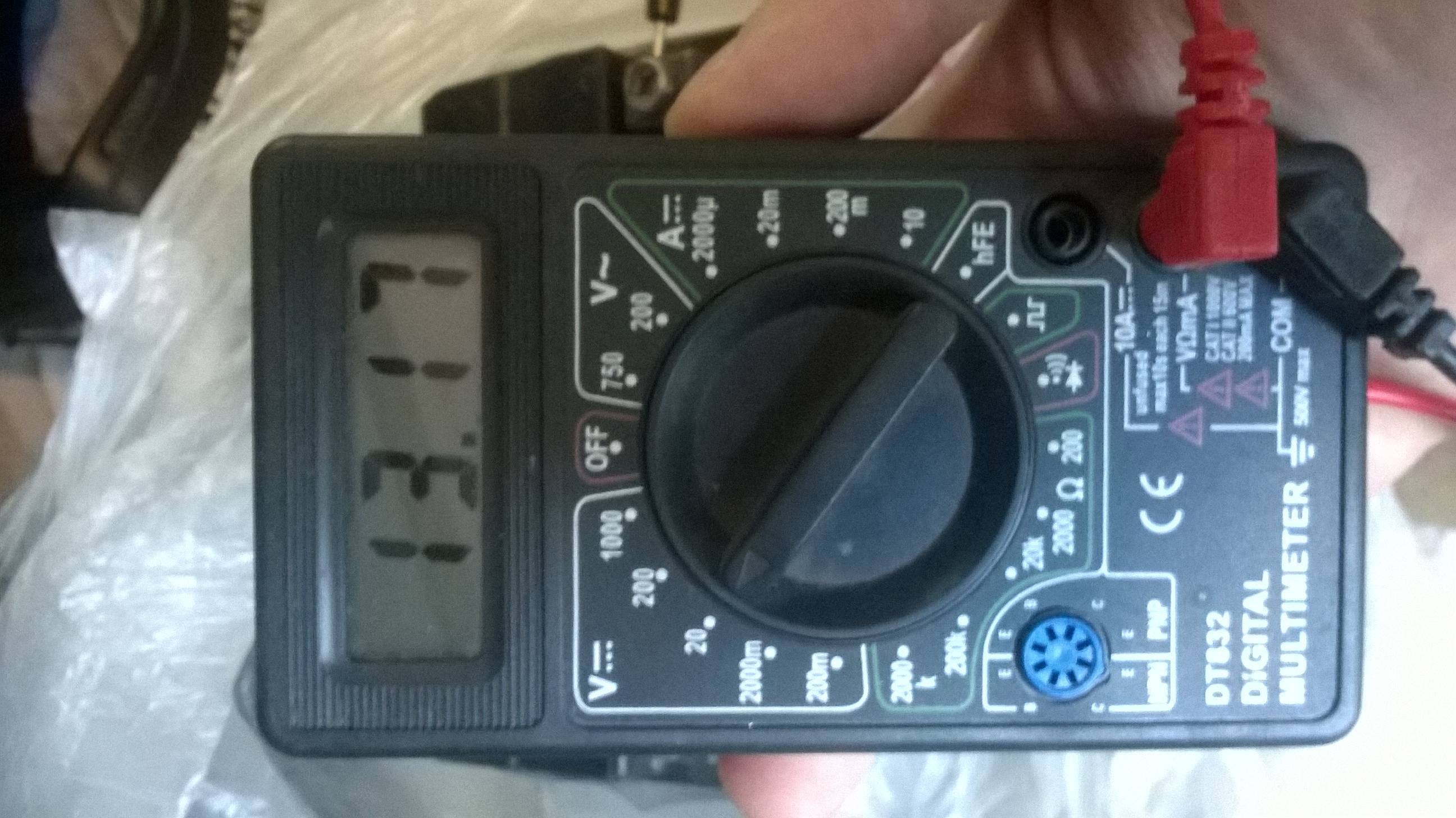

Вчера утром высадил аккумулятор, ворочая стартер. Аккумулятор нормальный, так как ворочал долго и старательно, а также показывает 13,2 В на клеммах.

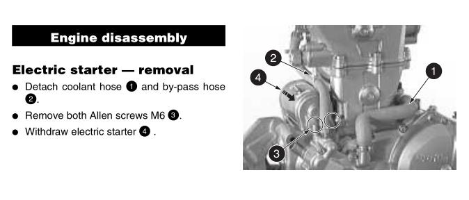

Скажите пожалуйста, возможно ли снимать стартер без снятия мотора с рамы?
И что значит 'by-pass' для шланга (2) в инструкции? Воткнуть его на место отсоединенного шланга (1)?
Прикрепления: 9056031.png (759.8 Kb)
YarryДата: Понедельник, 15.08.2016, 23:24 | Сообщение # 9
слить охлаждайку, снять оба патрубка и открутить стартер.
снять можно не снимая двигатель.
еще придется открутить провод со стартера.
by-pass - резервный канал, здесь объяснение https://ru.wikipedia.org/wiki/%D0%91%D0%B0%D0%B9%D0%BF%D0%B0%D1%81

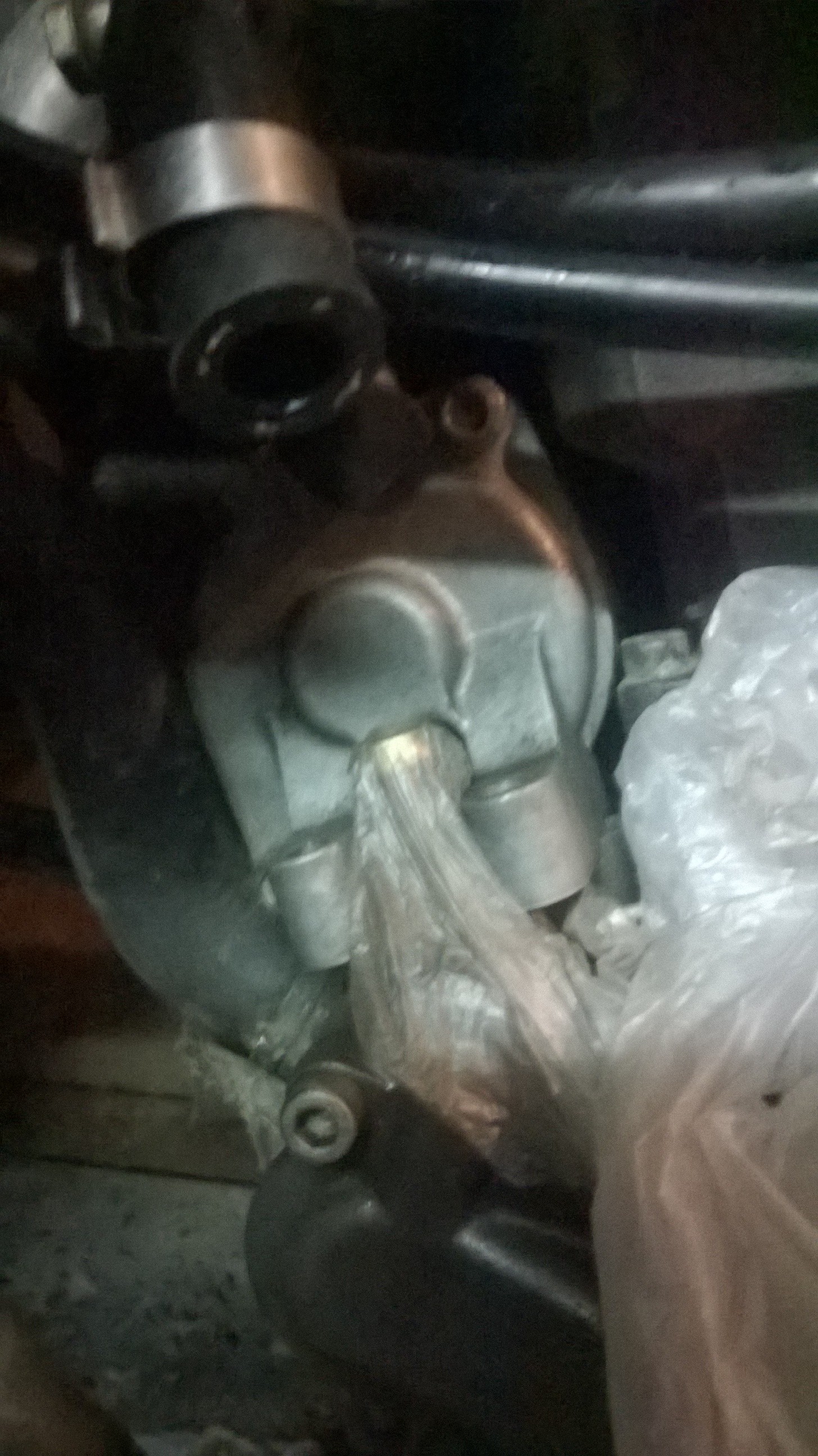

Снял пластик, слил охлаждайку (половина по стенкам стекла на пол, а не в воронку, ну и черт с ней), снял расширительный бачок и декоративную накладку с цилиндра слева. Тяну на себя стартер, он ёрзает, а высвободить не получается. Если тянуть на себя, то латунный штуцер не дает. Если вверх - то места не хватает.
Картинку приложил. Надо выкручивать штуцер из помпы?
Еще вопрос: дальняя сторона стартера невидима при этом. Там наверное есть прокладочка, и при ёрзании в разъем могло попасть много грязи. Как все это проконтролировать при установке стартера после ремонта?

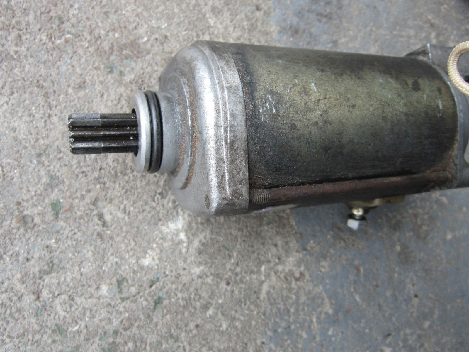

Marsikus, запаса по месту там минимум. Я штуцер не снимал. Как уперся в него, просто приподнял чуть-чуть(ровно чтоб над штуцером пройти) стартер и дальше тянул.
Думаю, попадание грязи внутрь при снятии стартера маловероятно. В корпусе дрыгателя отверстие с небольшим бортиком. Из прокладок - только на самом стартере резиновое уплотнительное кольцо. Оно должно не дать грязи проникнуть во внутренности двигателя(оно же и не дает тебе снять стартер просто). Но все же когда стартер снимешь, место состыковки было бы неплохо осмотреть и почистить(если обнаружится грязь).
У меня, конечно, Пегаска старее, но отличий в данной части, насколько помню, нет.
Приложу фото стартера со стороны шестерни.
Прикрепления: 0381625.jpg (369.7 Kb)
