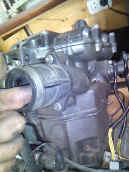

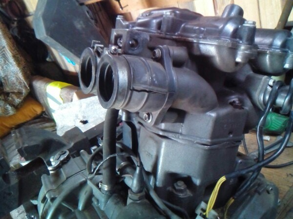

Лопнул потрубок от головки до инжектора

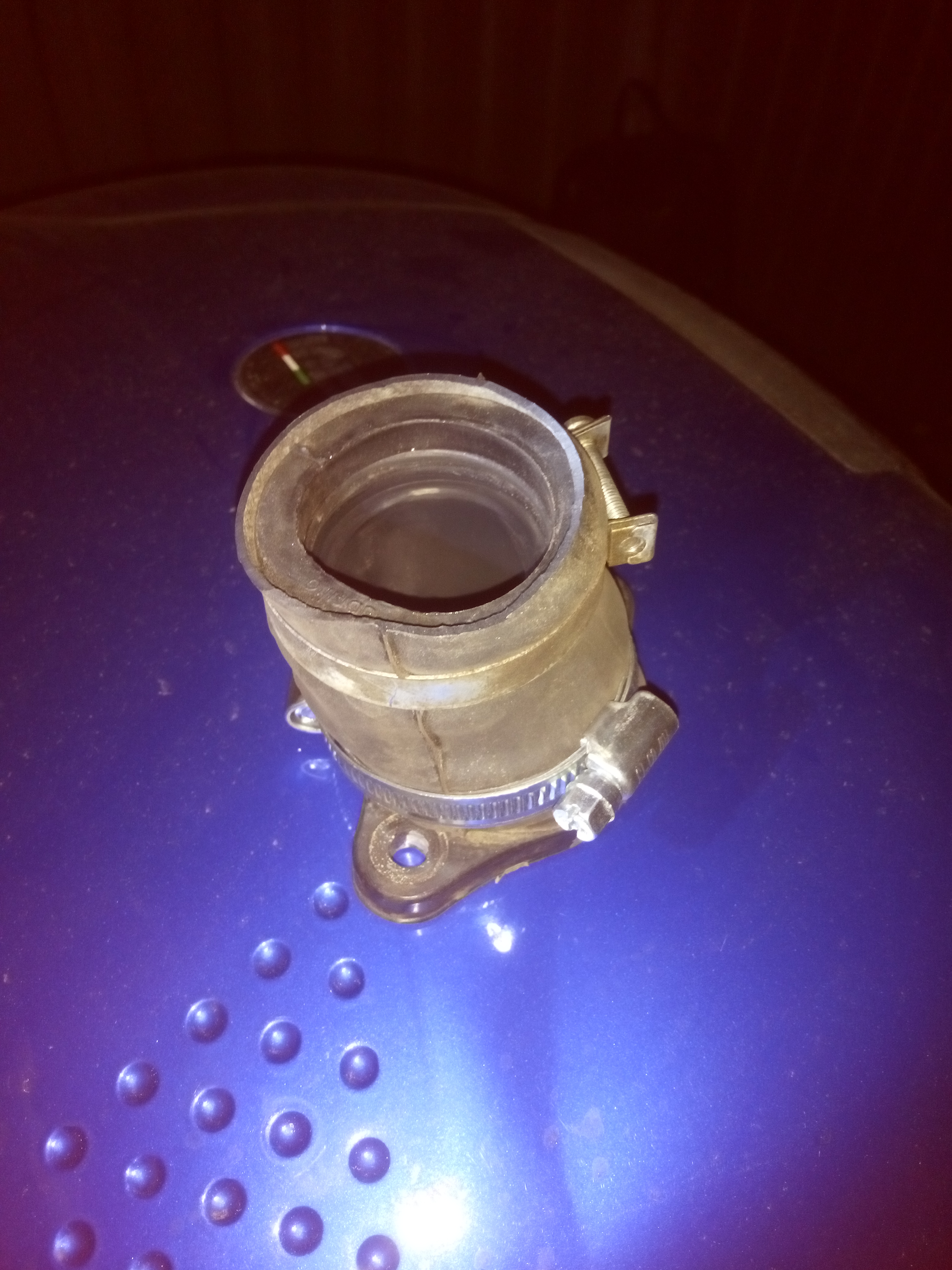

Чем можно заделать? Или искать другие?

lexalepel, С другом натягивали сверху камеру от велосипеда заливая всё попутно клеем, но камера от температуры и бензина быстро трескается и рвется. Можно попробовать найти бензомаслостойкую резину и клей какой-нибудь специальный и заклеить, или дырки герметиком хорошим залепить или мб поксиполом, но проще и надёжнее новые купить.

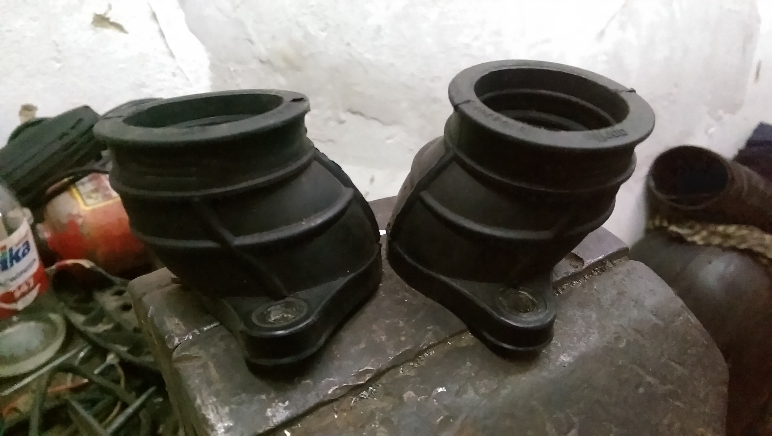

Есть в наличии пара , готов отдать за 1500р
Брал их за 30 евро

Никто не находил новые за адекватные деньги? Как то очень жалко в районе 100 баксов за резинку отдавать.
Может кто в курсе от задушенной версии они того же размера? Те вроде дешевле, судя по фоткам отличаются только перегородкой внутри.

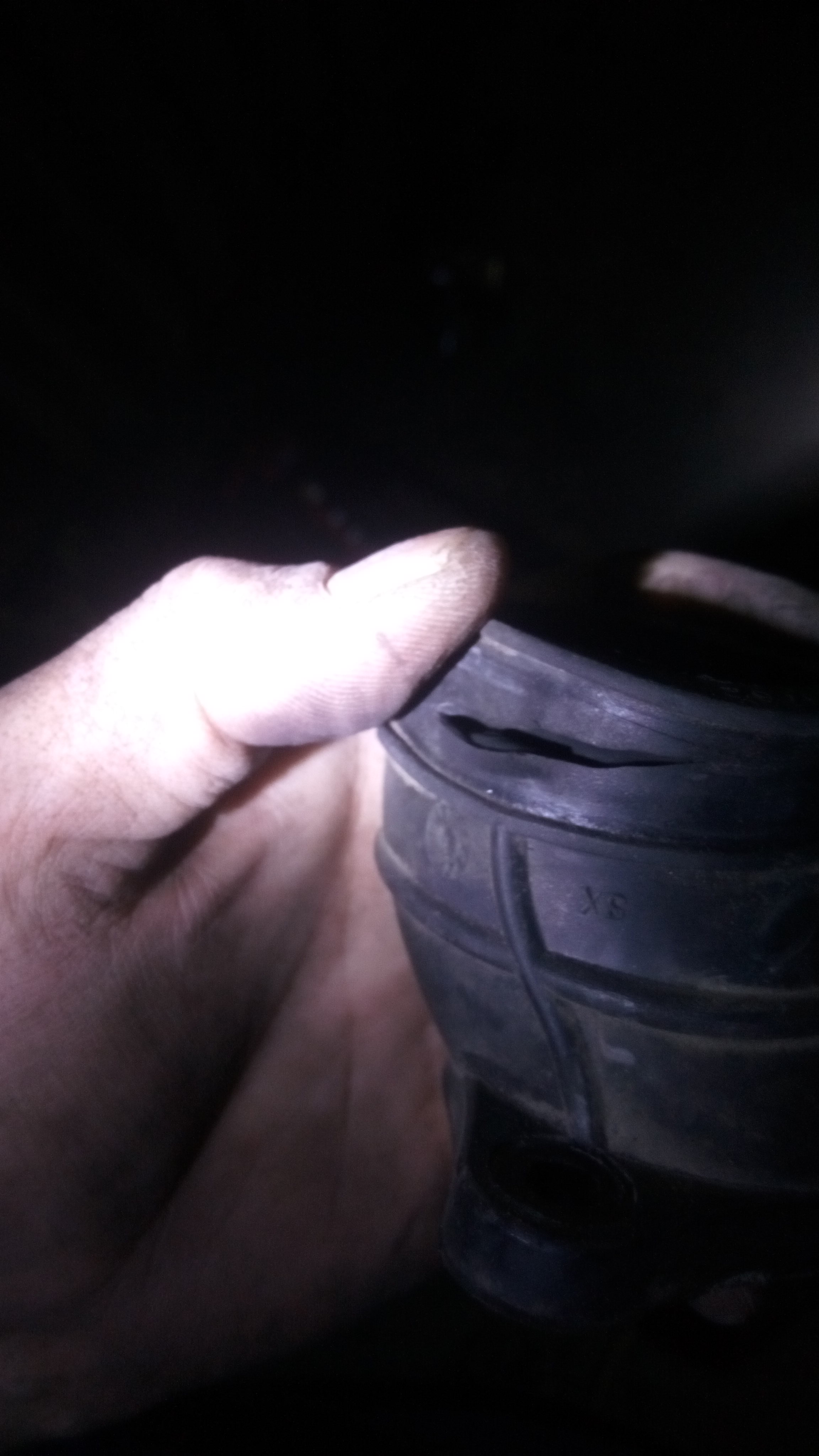

После не продолжительных поездок, стал глохнуть на холостых и чихать, изучение темы форума, однозначно показало подсос воздуха. Вчера проверил, оказалось левый патрубок , после инжектора к двигателю, лопнул прямо у хомута.
На итальянском ебеи есть за 45евро, но срок доставки конечно печалит. Уважаемый люди, есть ли какие то варианты, опыт починки (временно хоть) старого. А может от f650 подойдёт? Кажется их проще найти.

С камерой все получилось. Разбирать конечно не удобно все. Но в итоге все работает .
