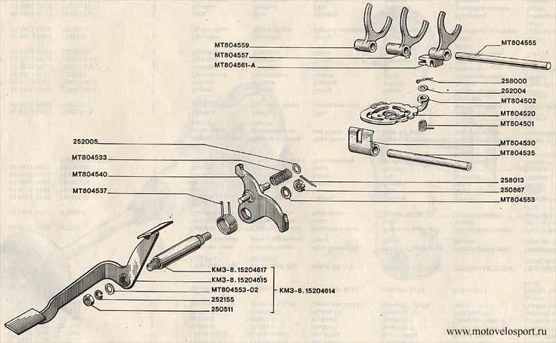

LimUSДата: Воскресенье, 05.03.2017, 07:27 | Сообщение # 5
werba, как и на "Днепре"....
werbaДата: Понедельник, 06.03.2017, 01:45 | Сообщение # 6
Город: Черняховск
Сообщений: 116
Нет, на Днепре лапка сидит на валу на шлицах, её можно снять. Лапка Урала снимается только с валом, надо разбирать коробку.
LimUSДата: Понедельник, 06.03.2017, 14:49 | Сообщение # 7
С Днепра не подходит однозначно
