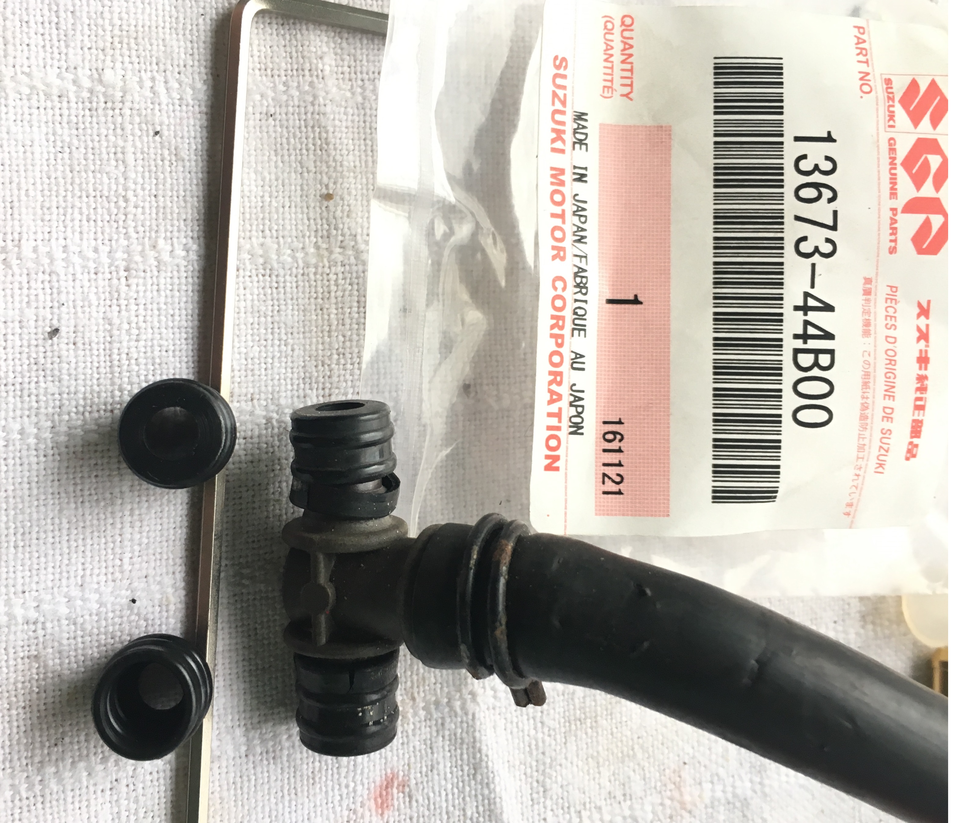

Думаю будет не лишним сюда добавить следующую информацию.
Я очень люблю когда мотор отзывается на молейшие регулировки- признак хорошо собранных компонентов. В Моей априлии главным компонентом является карбюратор, который периодически может капризничать, особенно после длительных простоев(1-2 и более недель). Выделен день и куплены рем. комплекты.

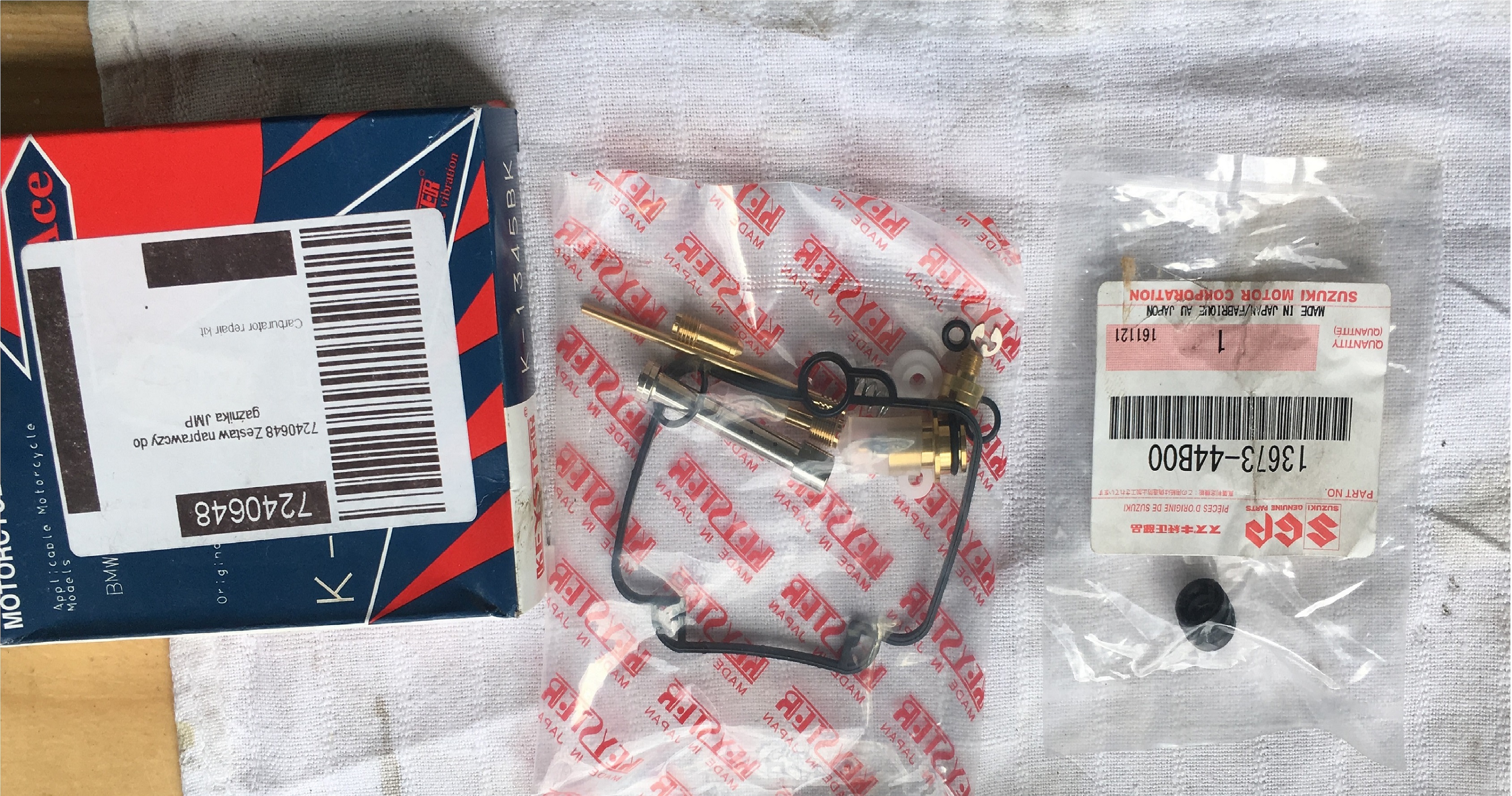

Куплен рем(7240648), не от наших мотоциклов- ГТжиклёры больше, видимо и иглы и распылитель так же для другого мотора(но всё можно поставить- мотоцикл становится более агресивным и прожорлевым-проверено), есть жиклёр ХХ, к нашей версии не применим.А вот все резинки и прокладки весьма подходящие.

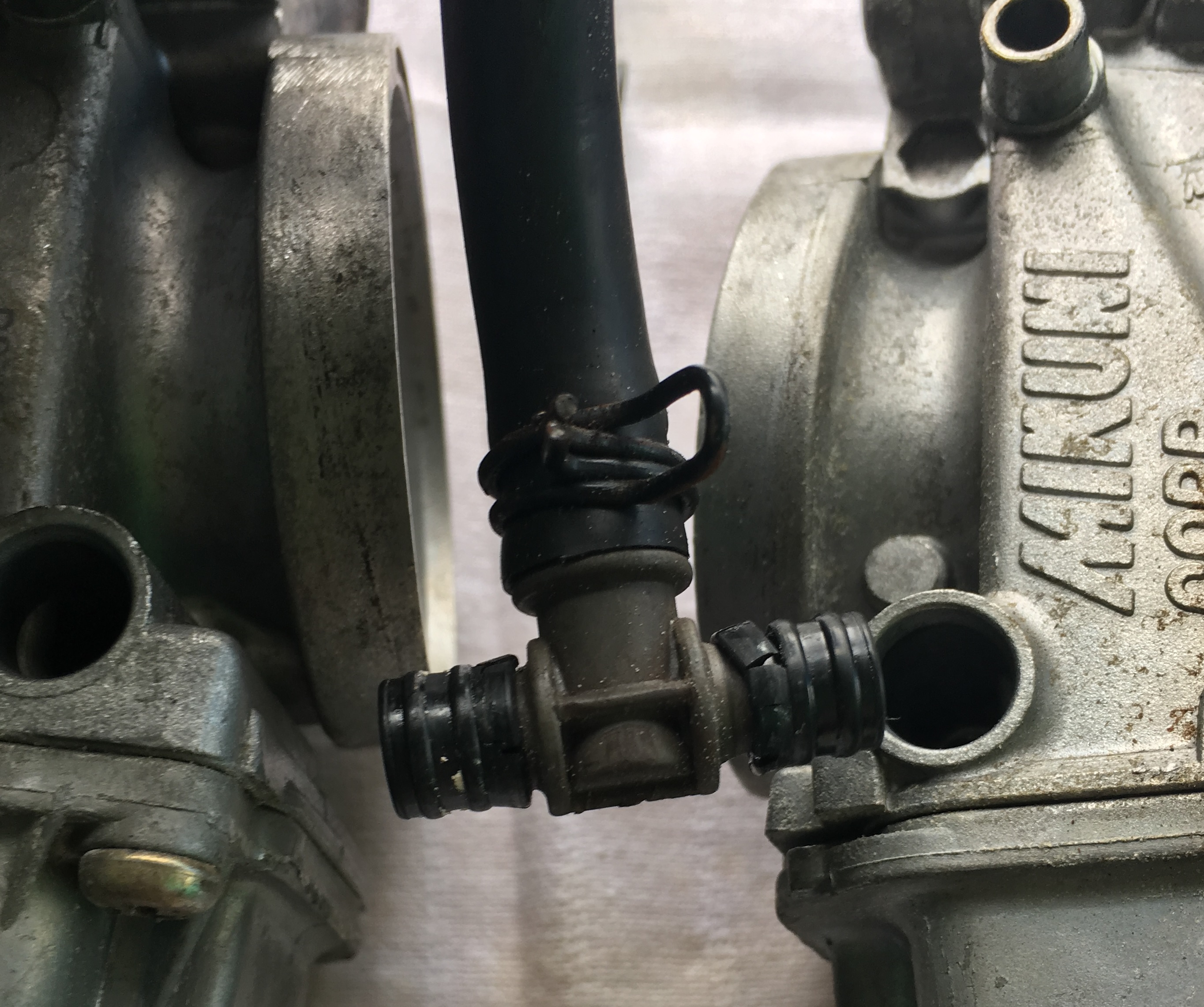

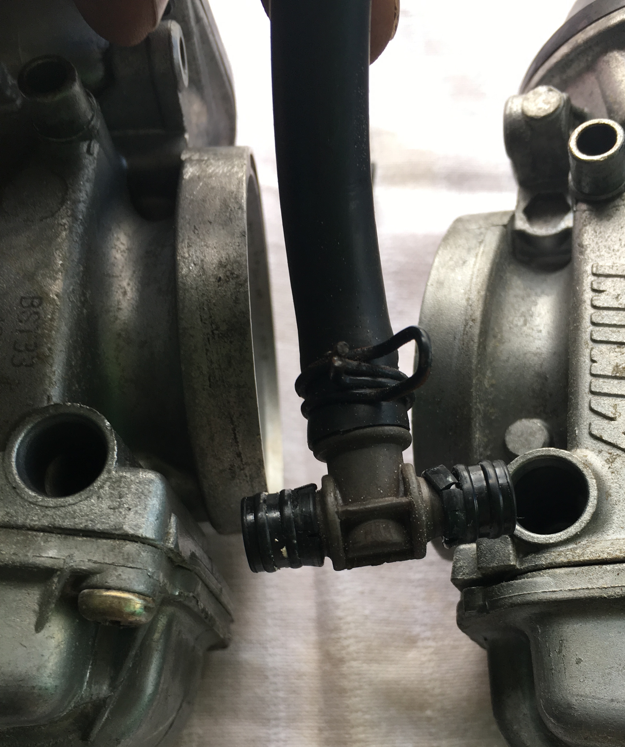

Карбюраторы были располовинены, для замены очень редкой реззинки 13673-44B00(на фото есть и номера деталей), её явно не меняли очень давно. Карбы разъединял ударной отвёрткой.

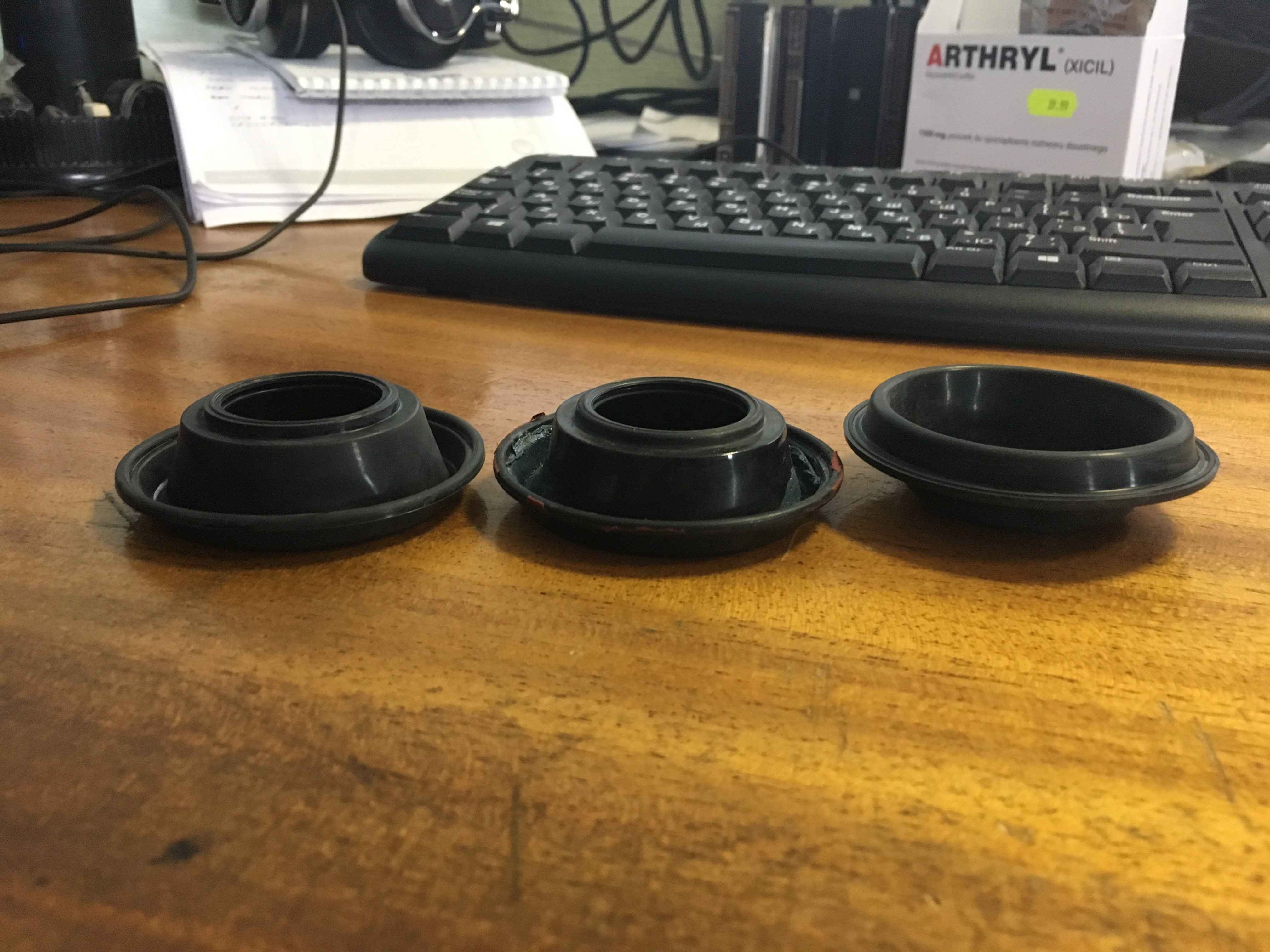

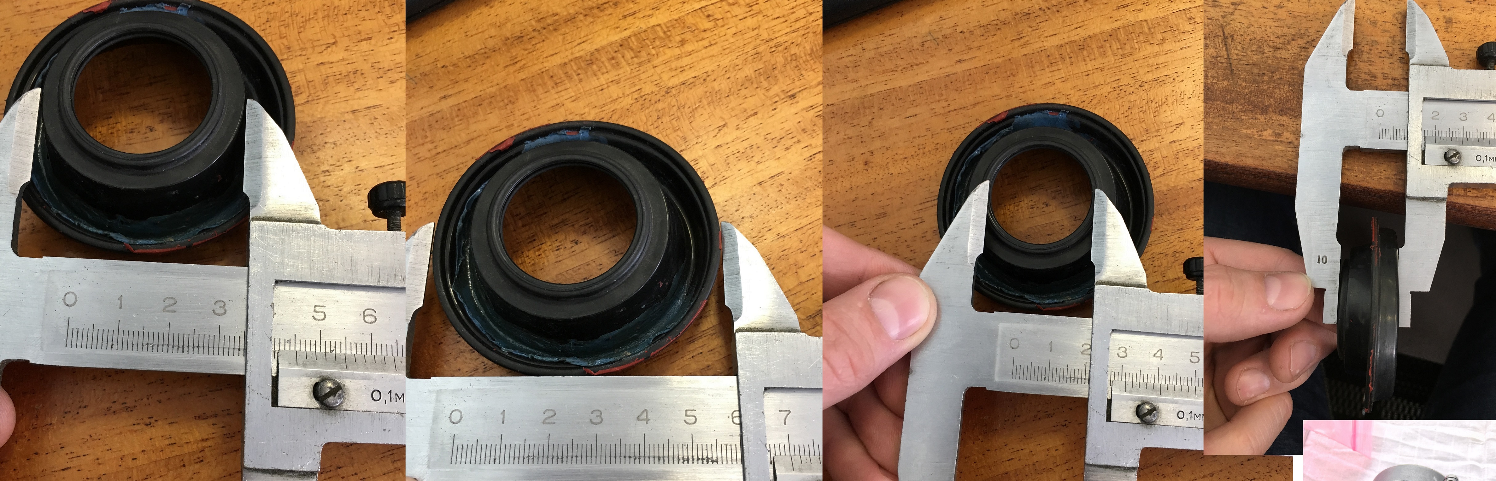

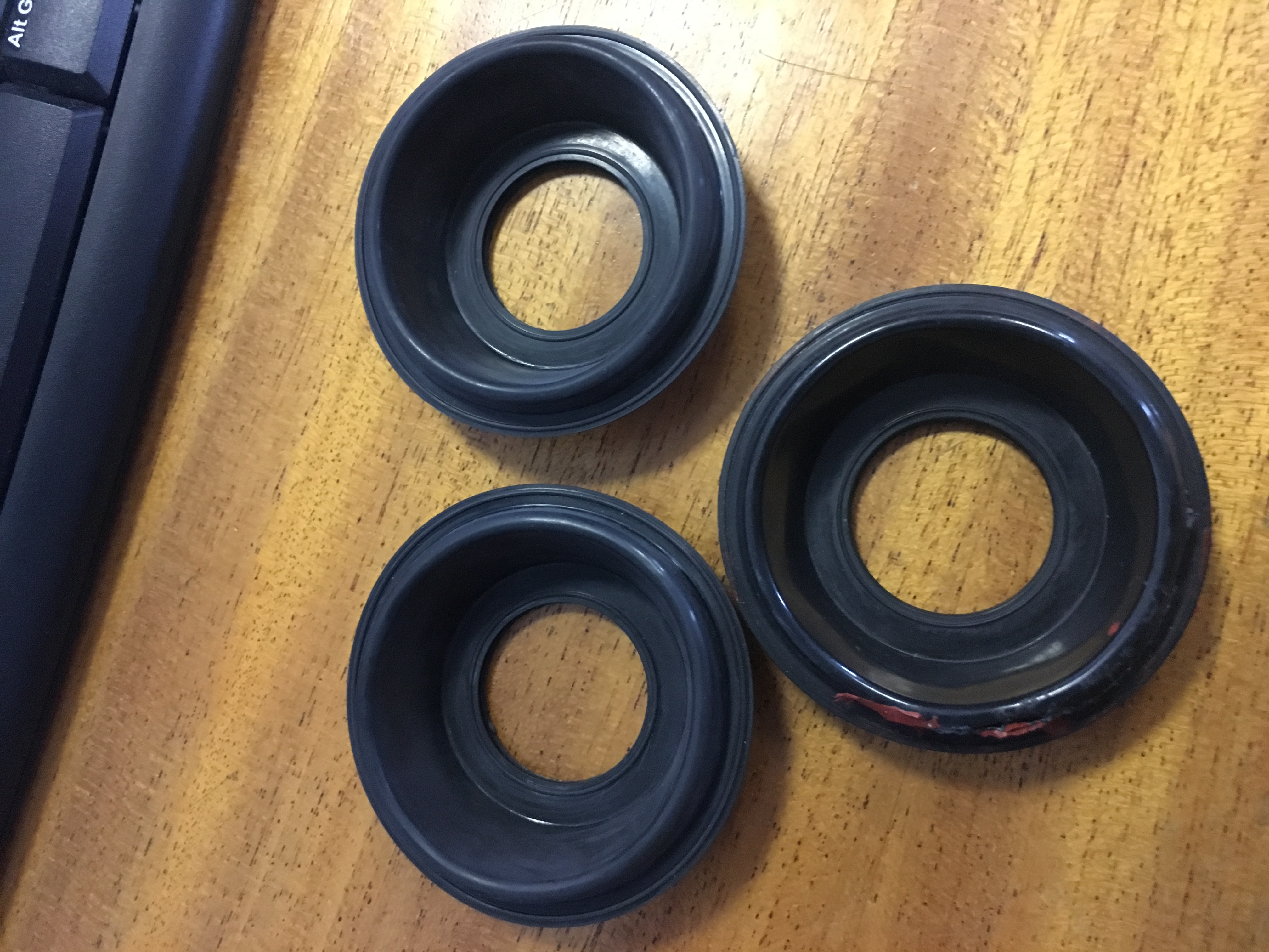

А теперь самая полезная информация- Мембраны. Я обладаю парой запасных карбов- были куплены как доноры(доноры уже камуто всё раздали, остался скилет), Захотелось для себя востановить их. Долго искал на просторах нета то что подойдёт, искал только по размерам. В итоге после долгих переговоров и затрат с Китайцеми, были найдены нужные мембраны.

Резинки и почти подходящий ремкомплект для mikuni 33 BST.

Мембраны, теперь можно купить и на или акспресс. под агрегат YFM 44 ММ 600cc, подходят по размерам для mikuni 33 BST. https://www.aliexpress.com/snapsho....1904431

vovik170, Вот за это спасибо happy Заказал
