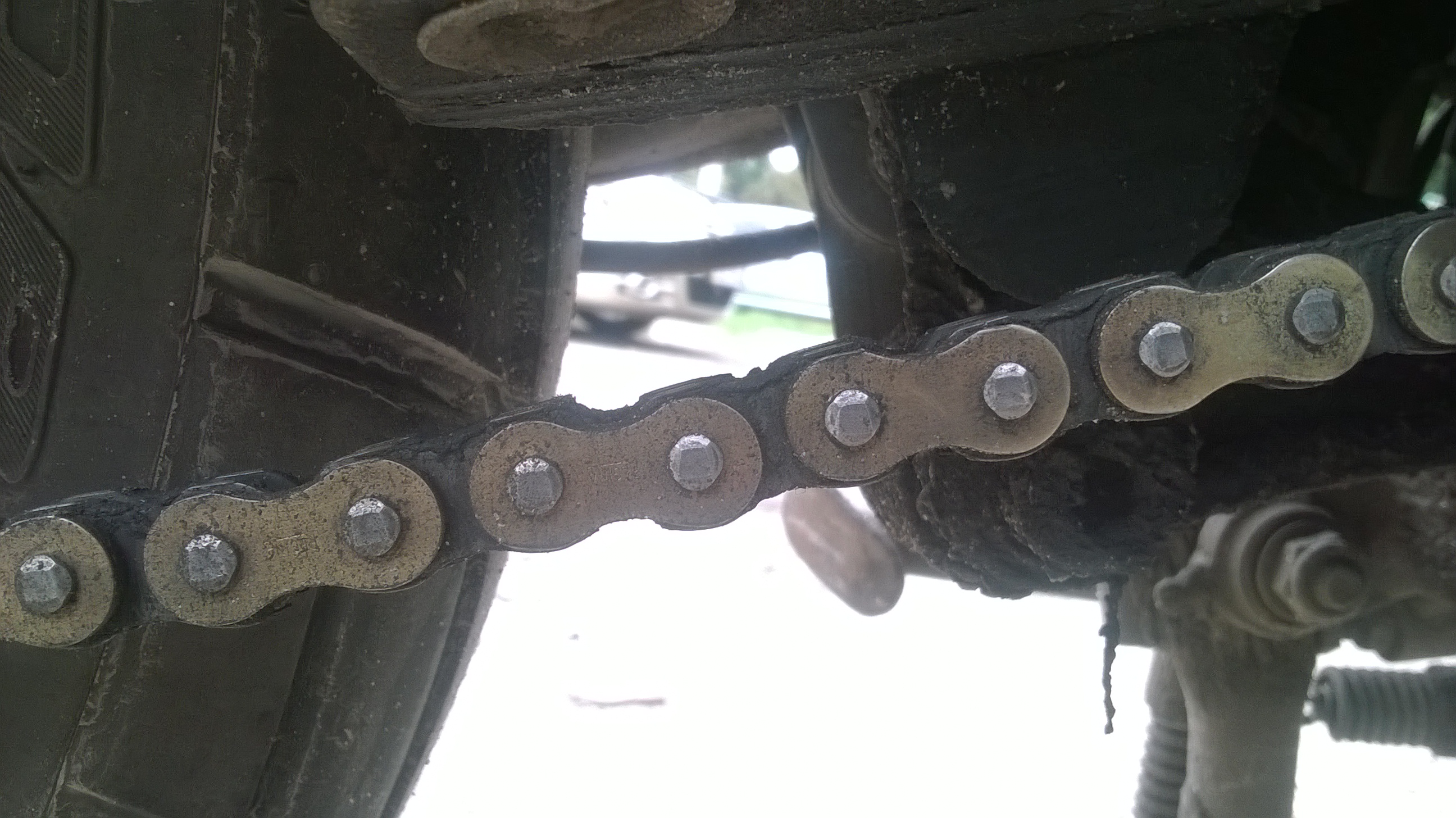

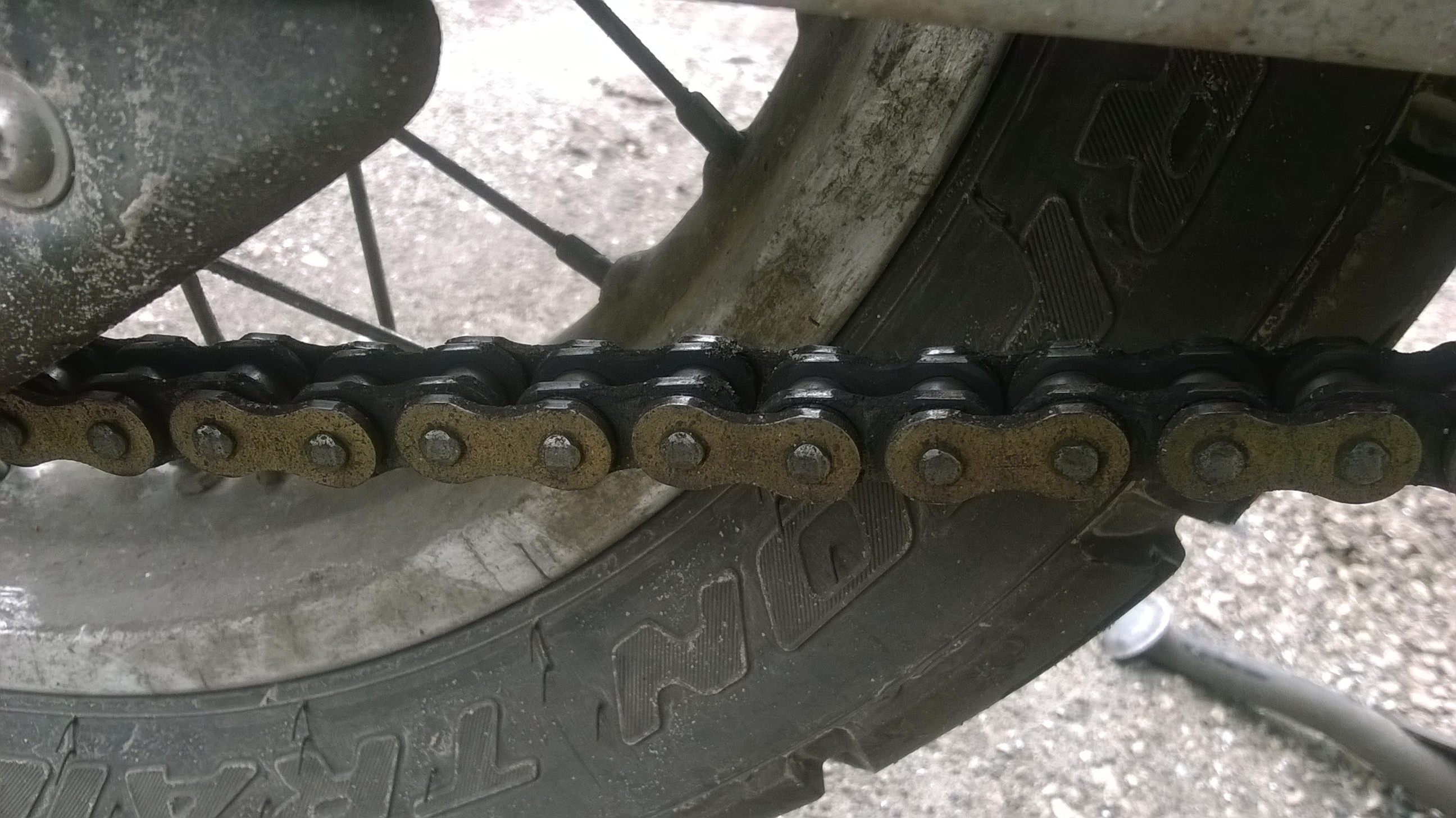

Как будто трётся внутренняя поверхность цепи, гладко зализывает внутренние ее грани.
При езде скрежета нет (помню этот звук на Хонде, когда вытащило и перекосило слайдер). Смазываю преимущественно трансмиссионкой. На ощуп резина слайдера задубевшая, считай пластик.
Кто-нибудь сталкивался с таким? Просто слайдер новый поставить?
Фото в приложении.
Предполагаю что нужен сам слайдер AP8120863 и какие-то клейкие пенки AP8117041, AP8117033.

Marsikus, трется и пусть трется) Эти места все-рано не работают. Можешь слайдер поменять, я менял, новый достаточно быстро сгрызся до состояния старого. Ну и цепь не перетянута? Рекомендую проверить натяжение на нагруженном мотике.

первое да, слайдер, вторые 2 партномера вообще не понял от чего, это типа 2х сторонний скотч? Там слайдер на 2 самореза в маятник прикручивается на взрывсхеме все видно. Рекомендую саморезы на фиксатор поставить, у меня один от вибрации отвалился)
она и на новом такая же, эт слайдер. Если он будет мягким то его сожрет в первую тыщу)

Похоже цепь по маятнику бегает, либо сильно провисает цепь, либо у вас слишком сильно амортизатор зажат--что поднимает заднюю часть мота и при не сильной загрузке цепь так же скользит о маятник.

Если б цепь по памятнику открылась - была б выработка на маятнике. А сколько цепь прошла-то?

там на маятнике есть прокладка, которая не даёт тереться об сам маятник, если бы об ролик тёрлать то сносилась бы внешней стороны, хотя ели цепь его огибает то тогда да с внутренней(весьма сомнительно).

Сколько цепь прошла - науке неизвестно smile
Цепь на ролик не накинута. Натяжение в норме.
