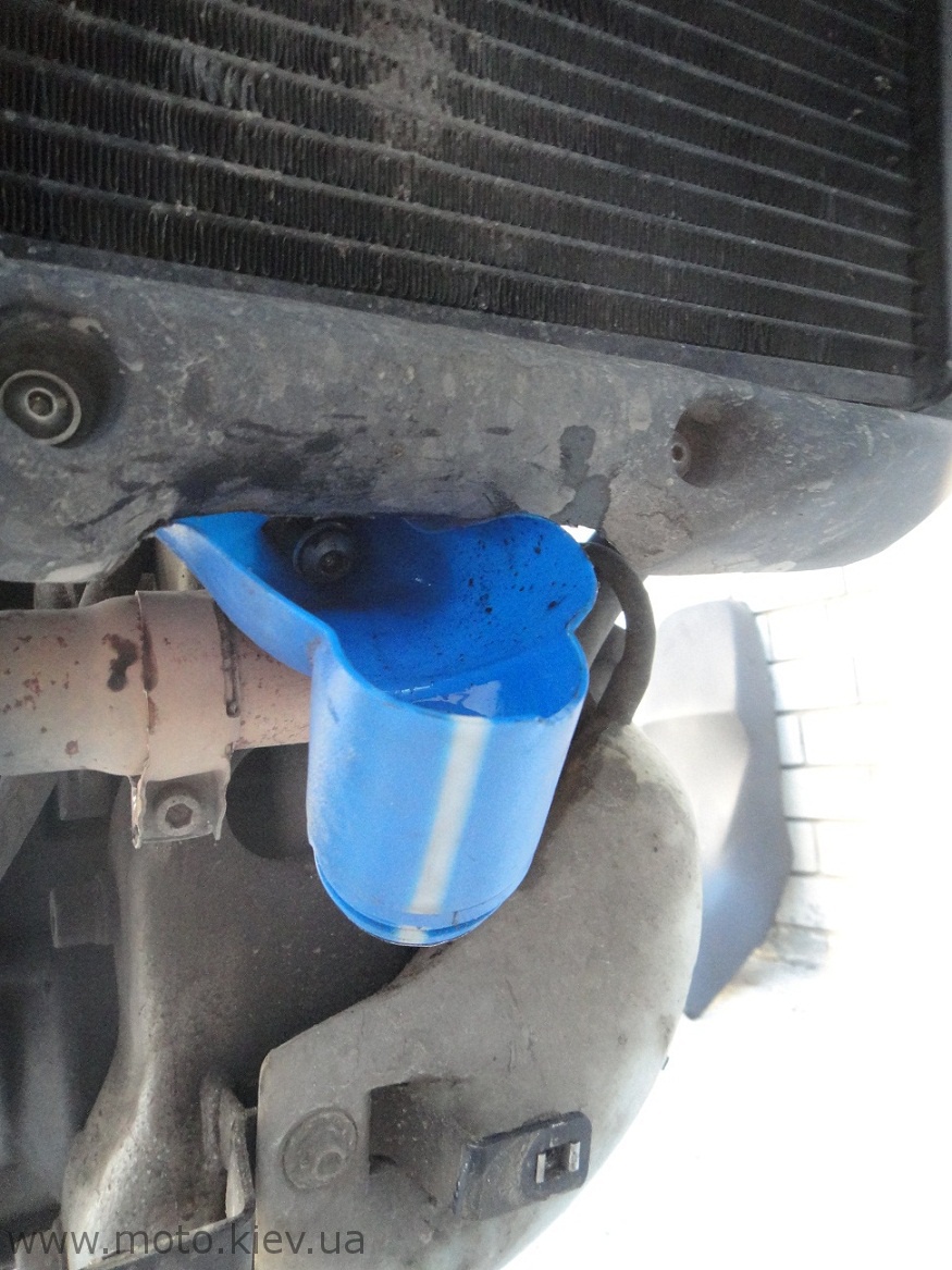

andrianoДата: Понедельник, 20.03.2017, 10:20 | Сообщение # 6
Город: Дрогбич
Сообщений: 14
попробуй что-то типа этого сколхозить, я из жестянки делал желобок.
Прикрепления: 9737119.jpg (325.8 Kb)
