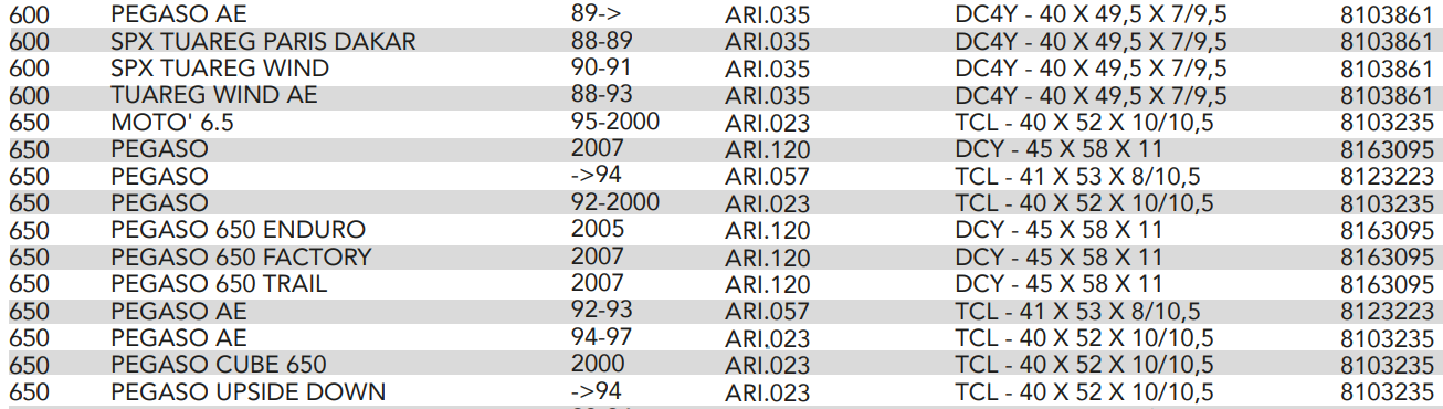

motosds,
Я не знаю какой именно у тебя пегас, так что держи картинку, выбери свой и узнаешь размеры сальника.
На сколько мне известно, на априлию в оригинале идут сальники ARI.

Заказывал по каталогу af1:
1) Направляющие AP8123689;
2) Сальники AP8103235;
3) Пыльники AP8123777;
