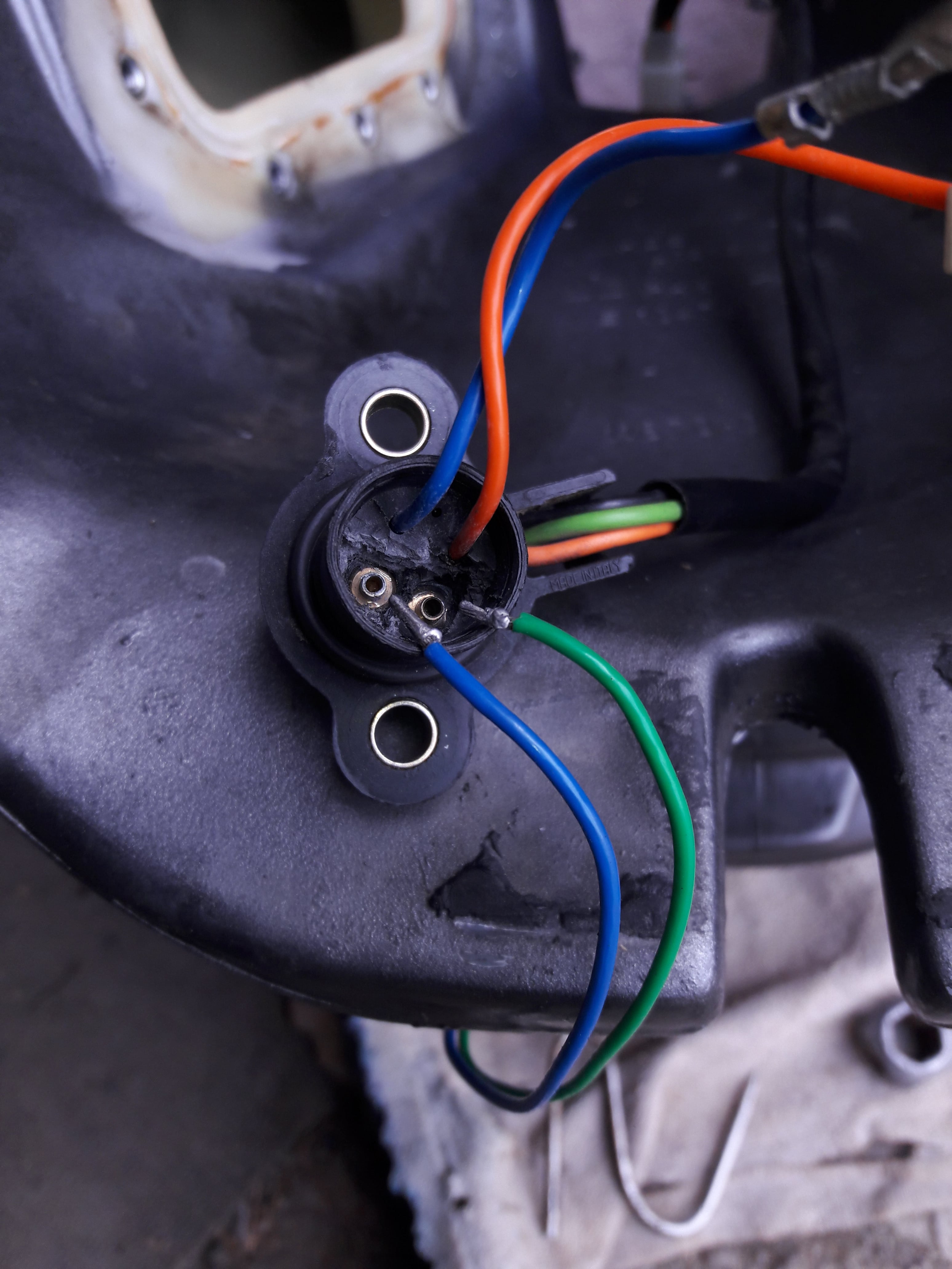

Такая история: пару дней назад тестировал включение вентилятора. Завел в гараже, мот работал, температура поднялась где-то до 100, и заглох. Выключил включил зажигание, бензонасос не жужит, скинул клемы, подергал провода, накинул клеммы, и насос заработал.
Через день опять тестировал, все тоже: температура до 100, вентилятор включился, мот поработал так пару минут и заглох, опять включал выключал зажигание, насос не жужит. Пробовал отключал клемы, все такое, не жужит и вс. Пошел домой, утром прихожу, включаю зажигание, насос жудит, мистика. Сегодня поехал катать, проехал 40 км и на ходу заглох, насос опять не жужит, так и забрал домой бусом.
Так вот вопрос: может ли это быть из за температуры ? типо мозги блокируют насос ? Или что это может быть ? Реле щелкает насос не жужит
Добавлено (03.04.2020, 10:04)
И вот сегодня опять. Ноч простоял со снятыми клемами и утром работает. Что это происходит ? Это даже не получается определить
Добавлено (04.04.2020, 00:23)
И снова здравствуйте. История повторилась. Завел, прогрелся, несколько раз включился вентилятор, потом заглох и насос не работает. Отключил фишку, пробовал подать на насос на прямую питание, не работает, там 4 провода, пробовал разные комбинации. Может кто знает какие провода отвечают за питание бензонасоса ?
Осталось одно, если завтра утром насос опять будет работать, тогда попробую подать питание и если заработает, значить проблема в проводах в баке и они при нагривании отходят а при охлаждении обратно создают контакт
Добавлено (06.04.2020, 21:17)

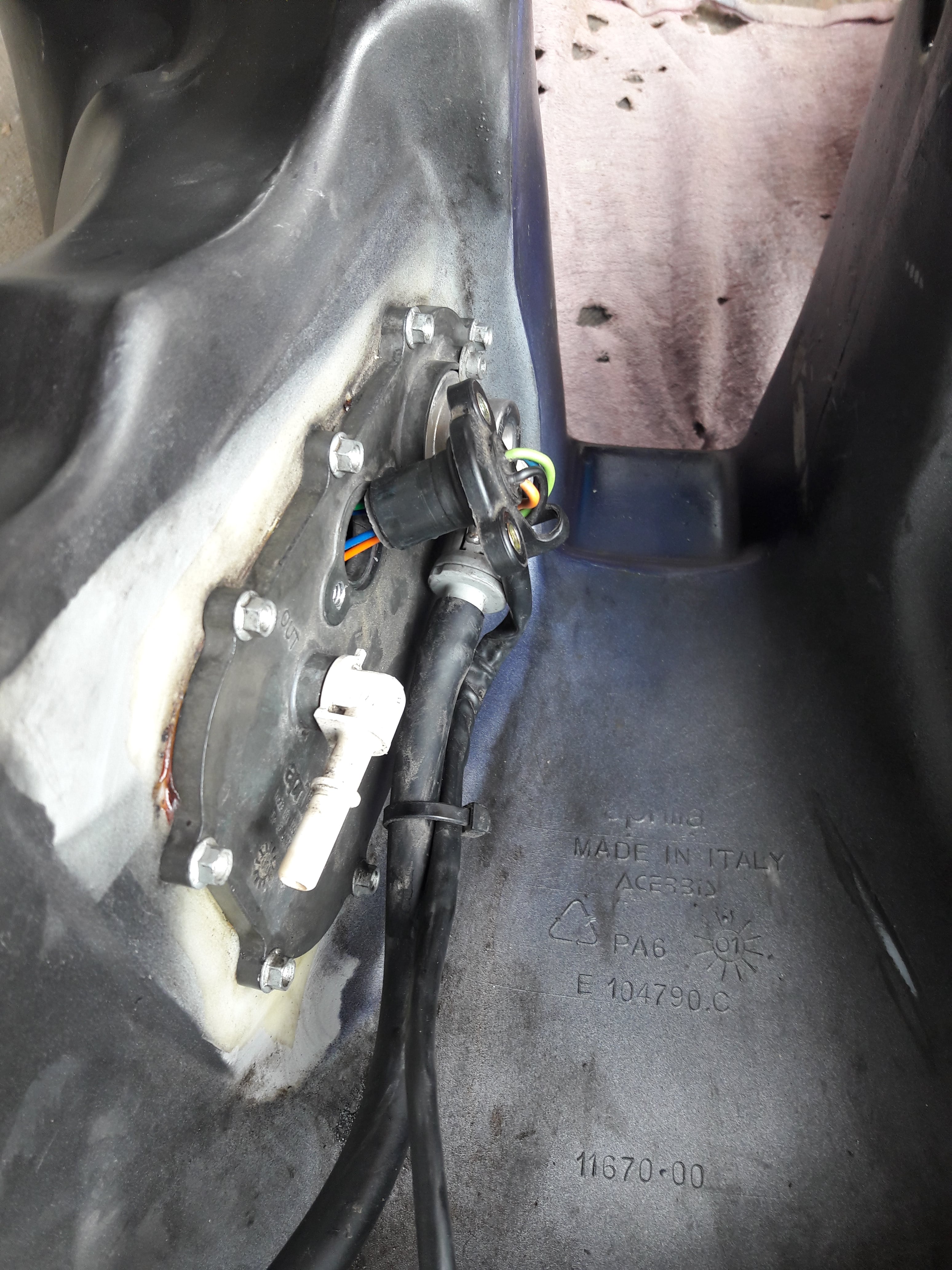

Поломка определилась. Это была стандартная проблема в проводке насоса, именно в месте входа в бак.
Сначала я это разковырял, запаял и залил термоклеем, это делать не советую, бензин разел термоклей за пару часов.
Потом запаял и залил епоксидкой, хватило покататся один день. Проблема скорей всего была с другой стороны, там где залито пластиком.
Потом я просто просверлил все это насквозь, кинул новые провода и залил эпоксидкой, пока сохнет.
Может кто знает.. почему эта деталь так сложно сделана ? Зачем делать это соединение проводов внутри ? Может есть какая то хитрость и моя упрощенная схема не сработает ?

Просверлил насквозь, взял новые целые провода, пропустил через отверстие и залил епоксидкой. Все работает прекрасно.
