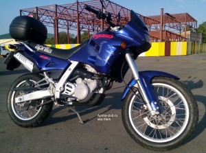

Прикрепления: 8519126.jpg (1.22 Mb) · 1726840.jpg (1.32 Mb)

klerk, по п.6 насколько помню, ставил комплект для руля 22 мм. Правая ручка делается с увеличенным внутренним диаметром.
В фару поставил ксеноновую линзу 2,5 дюйма - теперь света достаточно. Но у меня фара с прозрачным пластиковым стеклом - от BMW C1, подходит один в один, part no 63122329366.
Конь - красавец!

Ого, красавец! Аккуратно его эксплуатировали видимо...
