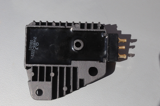

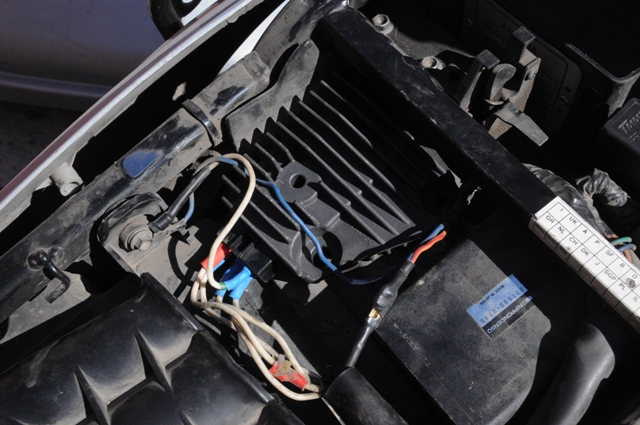

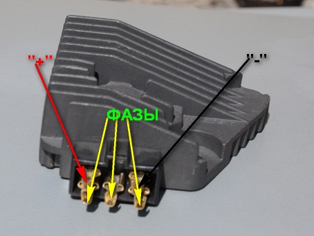

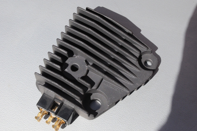

В общем как доеду до радиорынка и куплю делалей, то спаяю самодельное реле напряжения. А пока поставил от неизвестного китайца. Фотки прилагаю. В колодке слева вверху плюс, справа "-", снизу три провода с генератора. Заряд идет, но довольно сильно греется корпус РР и плюсовой провод ( он вообще хилого сечения, я бы увеличил бы его хотя бы до 2.5 кв). Но проехался, терпимо, рукой можно удержать, обдувается.
