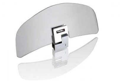

Попробовал снять стекло и проехаться по трассе - в шлеме тихо, только стало страшно сдувать с мотоцикла wacko Со стеклом на 160 сдувало меньше чем без него на 100...
Стекло у меня сейчас 30 см со спойлером. Правда оказалось что кто-то из предыдущих владельцев умудрился сломать все места креплений, три из них заклеены а четвертого уха крепления нету (это все под пластиком, при покупке не увидел), так что новое стекло приобрести придется в любом случае.
Yarry: да ладно, стекло по моей ссылке стоит 125 евро - по сравнению с родным за 300 это даже дешево biggrin
Прикольный спойлер по ссылке, попробую как временную меру.

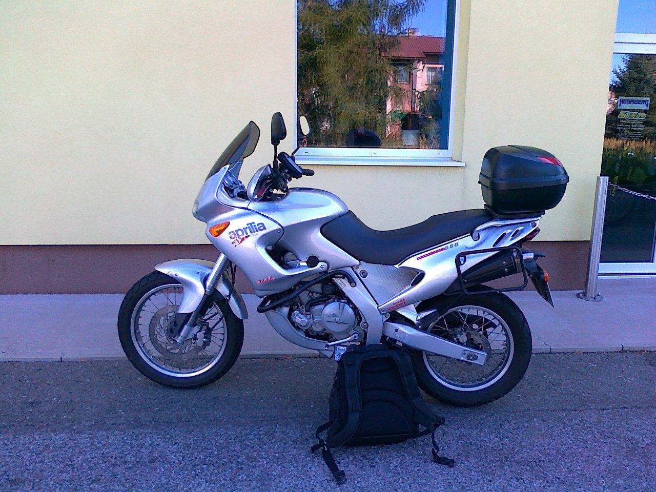

церители46Дата: Среда, 13.02.2013, 16:57 | Сообщение # 10
Город: Курск
Мотоцикл: Aprilia Pegaso 650 2000 г.
Сообщений: 11
Поставил стекло от какой-то ямахи (лежало давно) , подрезал снизу пару сантиметров, сделал кронштейны-переходники , приварил к пауку усилители под пластиком (в местах крепления кронштейнов) , теперь в шею недует =)
Прикрепления: 1150174.jpg (921.6 Kb)

Покупал в Италии. Стекло вот такое http://www.motoshock.it/moto....04.html
Сука, дует прямо в шлем. Нужно ставить спойлер
Цитата Nikola48 ()
Есть ли смысл ставить поставить такую приблуду? Будет ли толк?
С родным стеклом весь поток идет в грудь. В дождь вообще не комильфо, по куртке все в промежность стекает... С высоким стеклом тоже стекает (по шлему), но гораздо меньше, со спойлером думаю вообще комфортно будет кататься.
