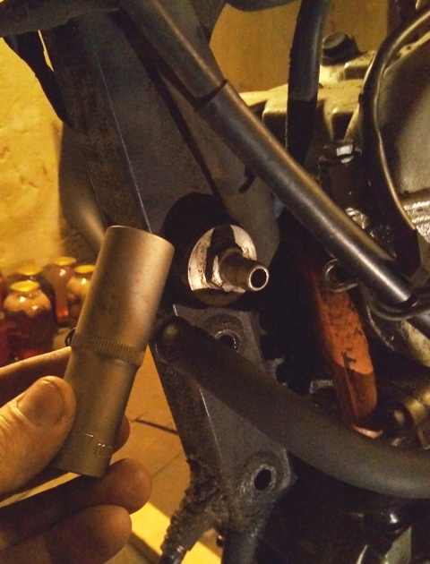

Доброго! Ещё один вопрос.
Согласно мануалу, каждые 12к нужно чистить фильтр в раме.
Его было непросто найти, но ещё загадочнее снять.
Попробовал достать квадратным ключом для болтов в автомобильных колёсах. Вроде бы достаю, но 17я голова оказывается великоватой - прокручивается.
Купил удлиненную головку на 15 для трещотки - оказалась мала.
На 16 купил - тоже мала!
Не понимаю, какой там всё же размер "гаечной части"? smile

Откручивается длинной головкой на 17 из набора. ОБЯЗАТЕЛЬНО 6 гранным. И перед откручиваем нужно немного постучать молоточком. А на будущее - сильно не затягивать.

Головка на 17 подошла! Всем спасибо!
Прикрепления: 7155966.jpg (1.51 Mb)

Засранный фильтр был, стоит ли вообще туда лезть ?

На фото видно какую-то грязь. я сдул, протёр тряпкой.
Не знаю, было ли это важно.
Но для успокоения души сделал smile

Это фильтр забора масла из маслобака в нагнетающий маслонасос. Почистить и закрутить на место, там резиновое колечко-уплотнитель. Просто металлическая сетка. Белее грязный у меня был сам маслобак - все какашки в нем остаются. У меня еще предыдущий хозяин-дебил сливной болт затянул до усеру... Ударной отверткой не получилось выкрутить. Сливал масло шприцом через этот самый забор масла.
