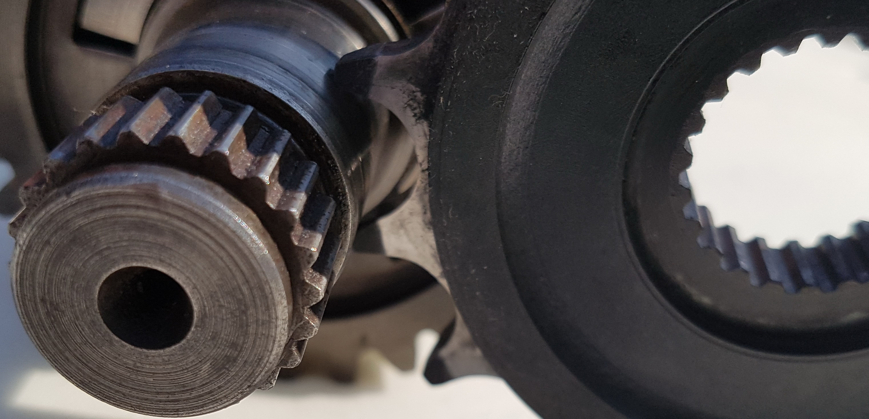

А может кто-нибудь выложить фотку шлицов вторичного вала крупно? Желательно со снятой звездой. А то у меня дикий люфт звезды. Вчера поставил новую ведущую - с ней люфт почти на зуб =( Как бы менять его не пришлось.

Сообщений: 58
Вот фото моих запчастей. Вторичный вал, звезда, резиновое кольцо.
Прикрепления: 5181270.jpg (959.3 Kb) · 4451185.jpg (831.2 Kb) · 3415180.jpg (798.8 Kb)
