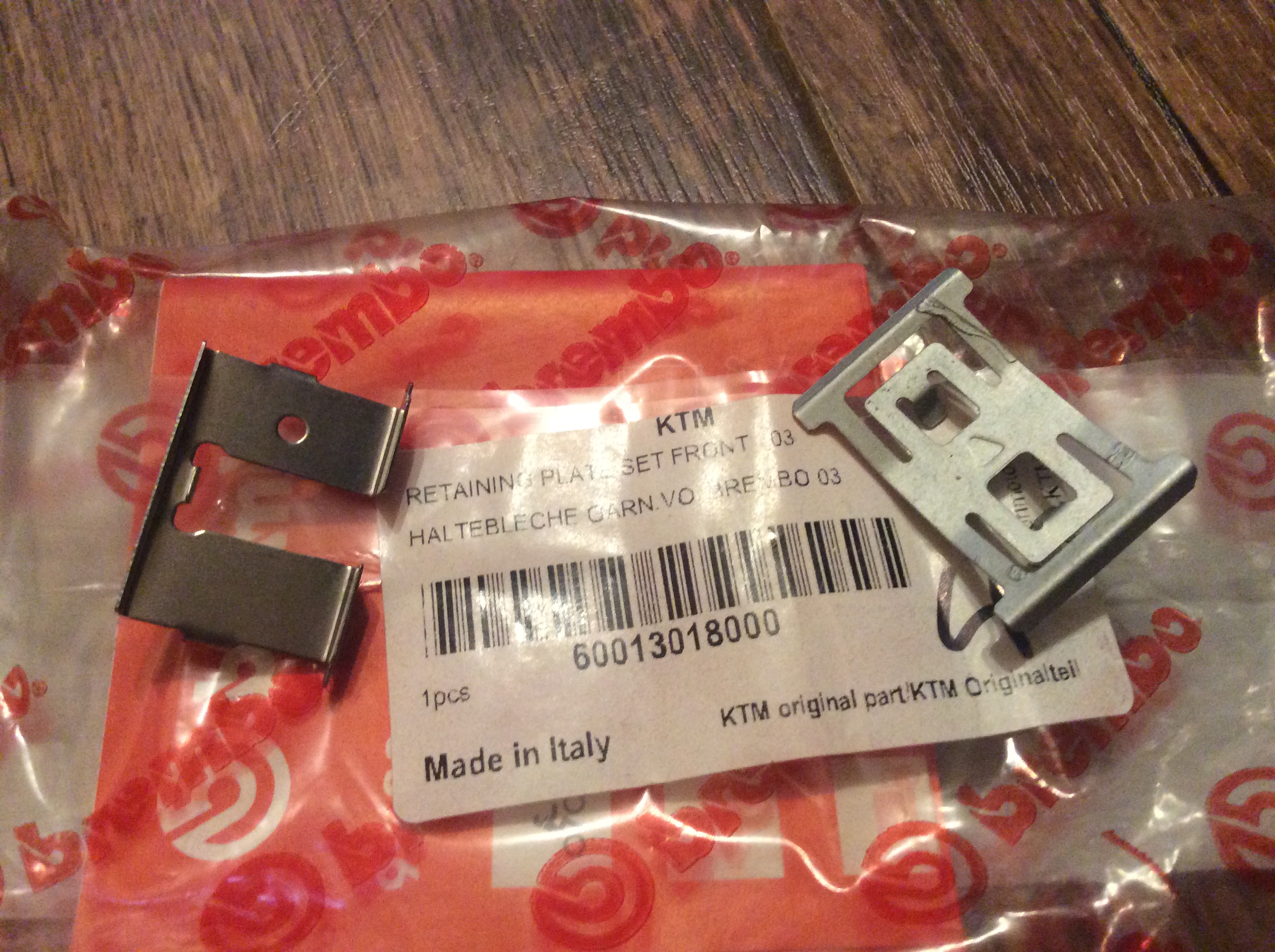

Озаботился в межсезонье обслуживанием тормозов. Противоскрипных пластин в суппортах с покупки не ночевало. На передний подобрал от КТМ - 60013018000. Также купил направляющий палец колодок - КТМ 60013017000.
Но не нашел ничего для заднего суппорта. Подскажите, от чего подойдет, если кто знает.

Petr82, посмотри, если не сложно. Потому что на БМВ в ремкомплекте палец нарисован. А ставить его у нас некуда. Т.е., суппорт, возможно, вообще несовпадающий.

Petr82, Это номер от уплотнений поршня. А мне нужна пластина, ставящаяся под колодки. Но спасибо smile

restrict, так а на заднем суппорте разве есть пластина? Ставил как-то Brembo, так они идут со скобой пружинистой сбоку.

Petr82, да, я уже разобрался, что оригинальные колодки идут сразу с пружиной на корпусе.
