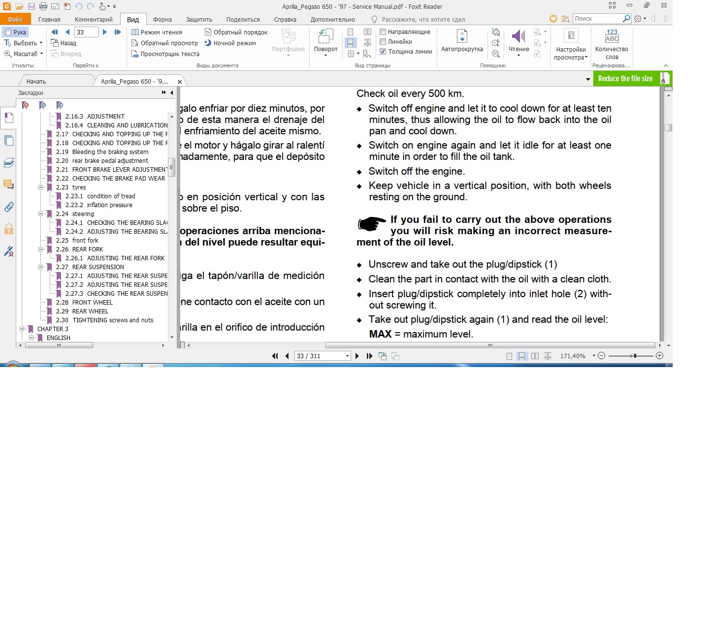

Если мне память не изменяет то по мануалу проверка уровня такая:
1) После поездки заглушить и ждать 10 минут
2) Завести и дать поработать на холостых 1 минуту;
3) Заглушить и проверить уровень. Уровень проверяется не вкручивая щуп
Поправьте если ошибаюсь

motogamma, и всё же, вот скриншот мануала мотоцикла

Petr82, текст с одного из лучших мануалов по моему мнению. Год издания 2002. вот перевод яндекс браузера.
Уровень моторного масла необходимо проверять при прогретом двигателе.
Если проверка проводится с холодным двигателем, то уровень масла
может временно опускаться ниже отметки "MIN".
Это не проблема, при условии, что моторное масло
индикатор давления LED " % " не включается.
Примечание для прогрева двигателя и наличия моторного масла
достигните рабочую температуру, не препятствуйте двигателю
простоя автомобиля в состоянии покоя. Согласно правильной процедуре,
желательно провести проверку после поездки
после покрытия приблизительно 15 км (10 mi) на дороге снаружи
town (этого достаточно, чтобы моторное масло достигло
рабочая температура.)
Остановить двигатель.
Держите корабль в вертикальном положении, с 2
колеса упираются в землю.
Полностью вставить заглушку-щуп (1) во входное отверстие
(2), не привинчивая его.
Извлеките пробку-щуп (1) и снова проверьте уровень масла
на щупе:
MAX = максимальный уровень
MIN = минимальный уровень.
Разница между " MAX "и” MIN" составляет приблизительно
300 см .
Уровень правильный, когда масло почти достигает Макс Марк.
Добавлено (30.03.2019, 23:18)
Petr82,
открыл другой мануал датированный мартом 1997 года. В нем действительно есть пункт остановить мотор и дать остыть 10 мин. НО ТОГДА вопрос зачем потом опять заводить как пишет тот же мануал мол на 1 мин для заполнения бачка.
- я думаю так: в данном случае описывается ситуация когда мотоцикл ехал долго и реально горячий. В моем же описании выше и в мануале от 2002 года описана ситуация когда мотоцикл был холодный и просят его прогреть 10 мин и сразу мерять. Это равносильно тексту мануала от 1997 года после долгого перегона он остывает 10 мин это равняется прогреву холодного в течении 10 мин.
Остановите двигатель и дайте ему остыть в течение как минимум десяти
минут, таким образом, позволяя слив масла в картере
и охлаждение самого масла.
u запустите двигатель и дайте ему поработать на холостом ходу оборотов для
около минуты, чтобы заполнить резервуар
Добавлено (30.03.2019, 23:24)
КСТАТИ. МОМЕНТ ЗАТЯЖКИ СЛИВНОГО ВИНТА РАМЫ В МАНУАЛЕ 1997 ГОДА 27 НМ В МАНУАЛЕ 2002 - 20 НМ
