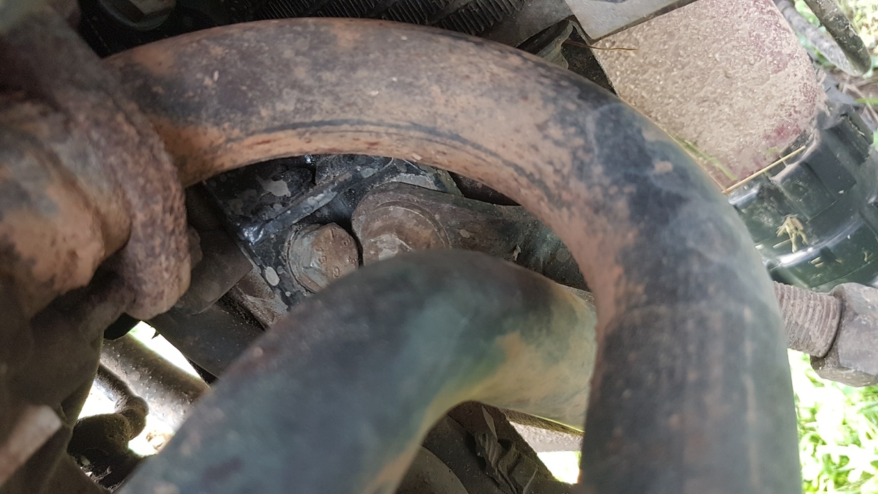

Доброго всем здоровья! Для ремонта глушителя снял дуги. Начал ставить обратно, а боковые болты (см. фото), которые через половинку раму крепятся не входят-нет отверстия с резьбой (хотя выкрутилось без проблем). Такое ощущение, что деталь за рамой-опора амортизатора?, как это исправить? Может нужно подвесить раму или поддомкратить?
Если дуги не ставить, то в эти отверстия все-равно надо болты вкручивать?
Добавлено (04.05.2020, 22:41)
не дописал, такое ощущение, что деталь за рамой сместилась и отверстие с резьбой теперь не напротив отверстия в раме и болт некуда вкручивать
Прикрепления: 4634608.jpg (76.8 Kb)
-AS-Дата: Понедельник, 04.05.2020, 23:55 | Сообщение # 2
Свети туда фонарем, смотри куда нудно смещать, что бы попасть в отверстия. Да, если нужно то поддомкрачивай или на оборот опускай
LimUSДата: Вторник, 05.05.2020, 01:02 | Сообщение # 3
Было подобное. Там поперечная распорка к которой крепится задний амортизатор. Если выкрутить болты с обоих сторон и не вывесить заднее колесо - то под нагрузкой поперечина проворачивается и отверстия уходят. Вывешиваешь заднее колесо, проставку на проушину амортизатора и молотком бъешь пока отверстия не вернутся назад. И впредь выкручиваешь болты по очереди, а не сразу оба.
