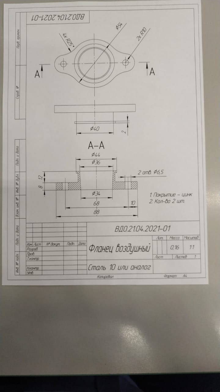

В продолжение, заблокировал декомпрессор, намерил 8 компрессию. Стало ещё не понятнее, вроде не 11, но и не 5. Пока точат переходные фланцы , взамен резиновых патрубков до инжектора, которые потрескались, надо определится, снимать голову или нет. Может поможет кто то, чтоб я подъехал и на заведомо рабочем аппарате померил компрессию своим же монометром, если покажет 11 - буду снимать, если нет... Хз что делать дальше. (Фланцы вот такие)
