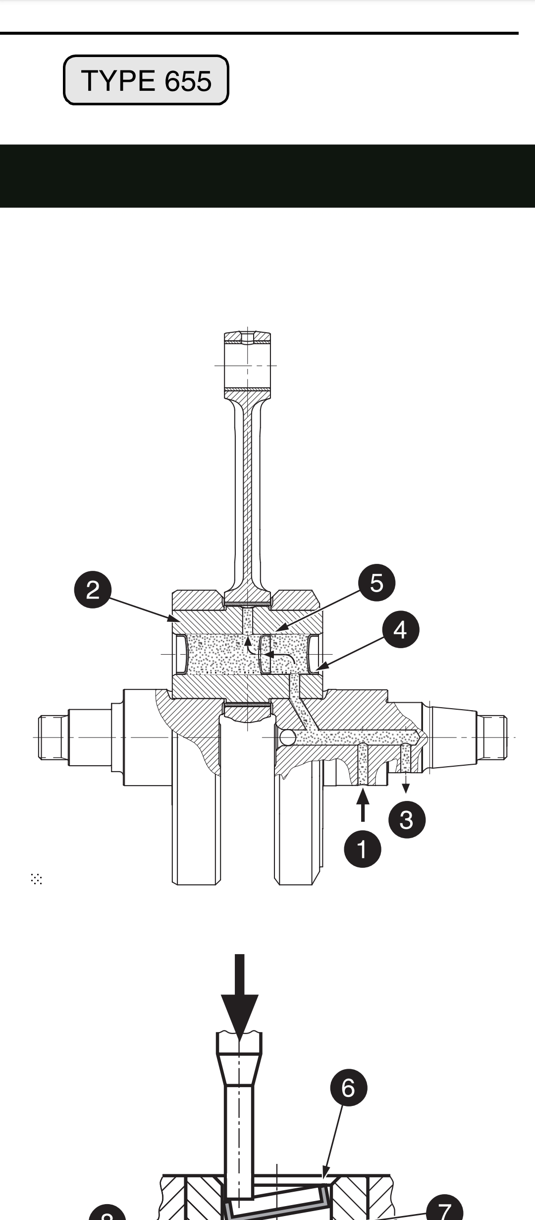

Схема:
Камера между заглушкой "4" и "5" выступает в роли центрифуги. Мелкие частицы, находящиеся в масле, начинают оседать на стенках этой "центрифужной камеры", вследствие чего просто забивают отверстие в заглушке, которая в центре пальца. Из-за затора))) масло не доходит до вкладыша шатуна. Далее вкладыш начинает греться со всеми известными вытекающими из этого.
На будущее: если залазите в мотор, не поленитесь - выбейте пару заглушек и почистите все внутри, сэкономите время и деньги.

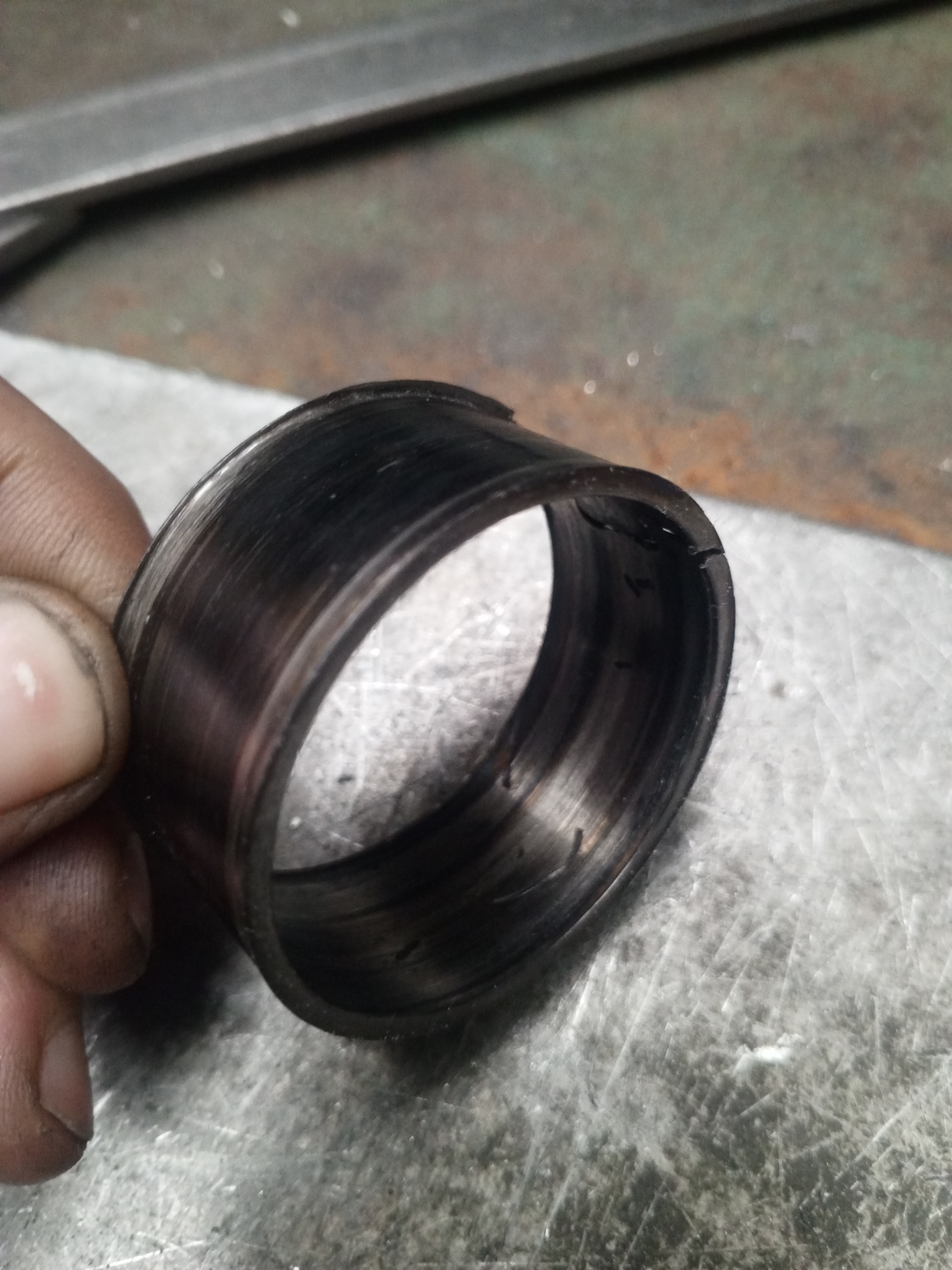

Вот что бывает с вкладышем при масляном голодании. Вкладыш на соединении шатуна с коленвалом.

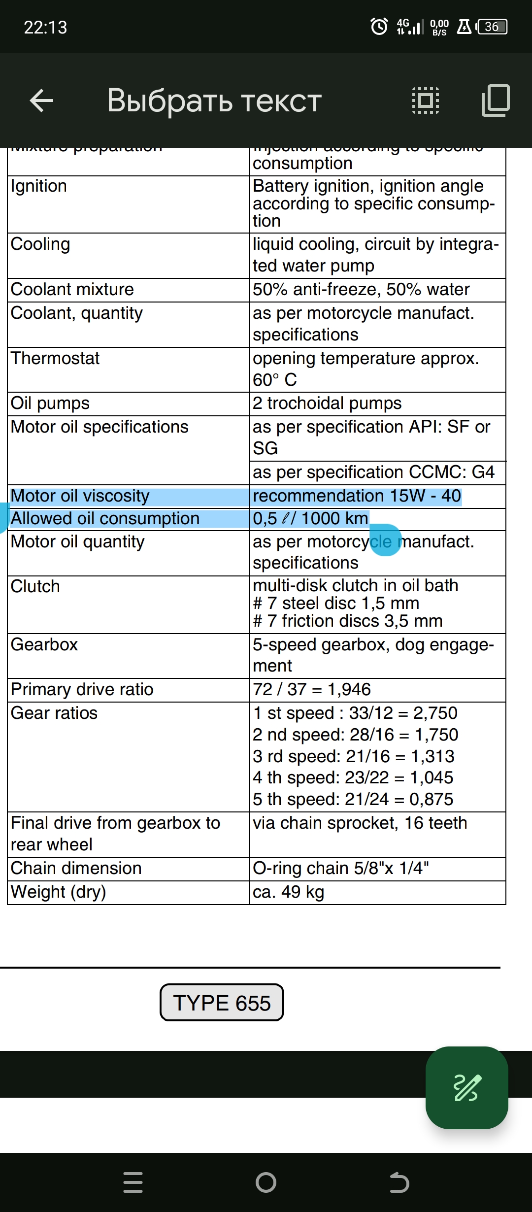

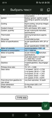

В мануале рекомендуют 15в-40. Это вообще вроде минералка.
Прикрепления: 9892462.jpg (743.3 Kb)
zviadiДата: Вторник, 16.01.2024, 22:33 | Сообщение # 39
Сообщений: 6475
Индекс вязкости никакого отношения к основе масла не имеет)) И синтетика бывает с такими индексами, и полусинтетика... Минералку вообще лить в современные моторы не рекомендовал бы, только если где-то в дороге лампа давления загорелась, а долить что-то и доехать как-то надо...
В твой мотор я бы лил полусинтетику. Твоя задача не купить подделку - вот и все тонкости по маслу.
Расход масла до полу-литра на 1000 кэмэ для твоего мотора - норма.

Мотор не новый, эти присадки неактуальны в данном случае. А если у тебя еще и никасилевое покрытие цилиндра (не знаю насчет Пегасов наверняка), то молибденовые присадки вредны - никасиль не любит соединения серы.
На твоей картинке из мануала есть строка "Motor oil specification", если уж прям хочешь именно то купить, что в мануале советуют - то выбери масла из тех, что есть в продаже, по этим спецификациям.
