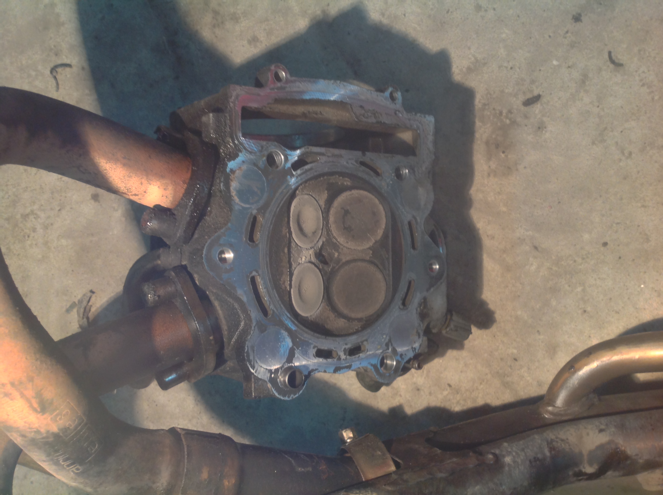

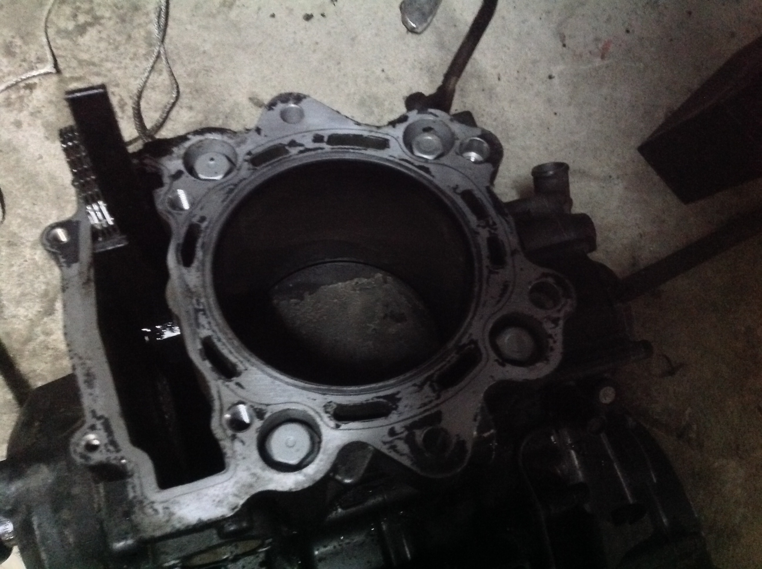

Тюнить можно. Мотоцикл едет хорошо. У меня получилось:
190 км/ч ( стоковые звезды ), разгон до 150 хороший, до 180 - нормальный, расход 5.5 при 130 км/ч
НО!
Внутренности мотора не рассчитаны на такие нагрузки. Коленвал и шатун вроде держат, а вот коробка у меня рассыпалась.
Если не готовы разбирать двигатель раз в неделю - то лучше не надо.
Снял мотор, снял голову и цилиндр. На поршне кокса на 1.5 мм, голова внутри грязная, на коленвале - радуга.
Перегрев? Странно как-то.
Выпуск так и не открутил, завтра повезу в сервис.

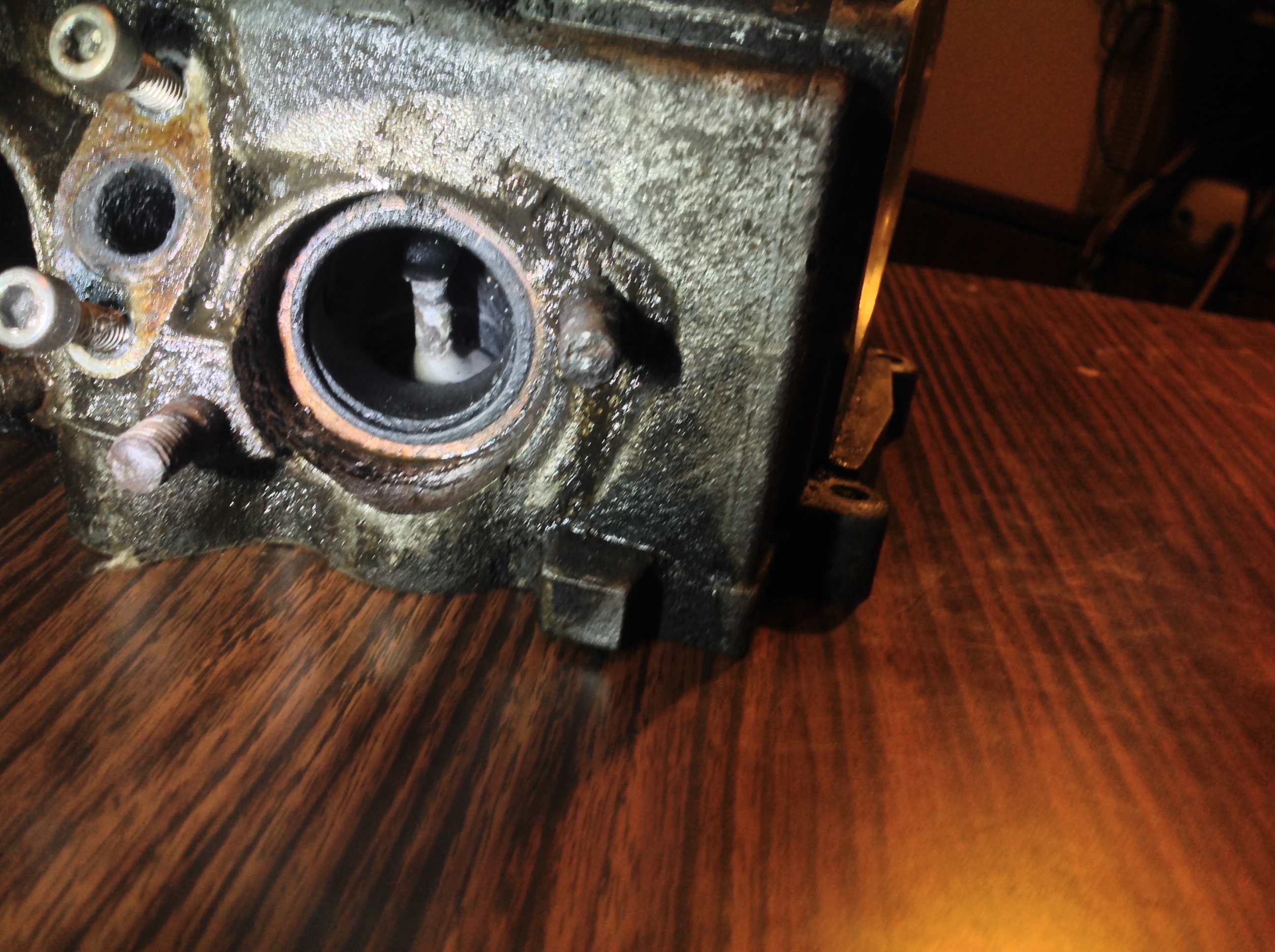

kreonДата: Вторник, 29.10.2013, 19:19 | Сообщение # 2
Сообщений: 473

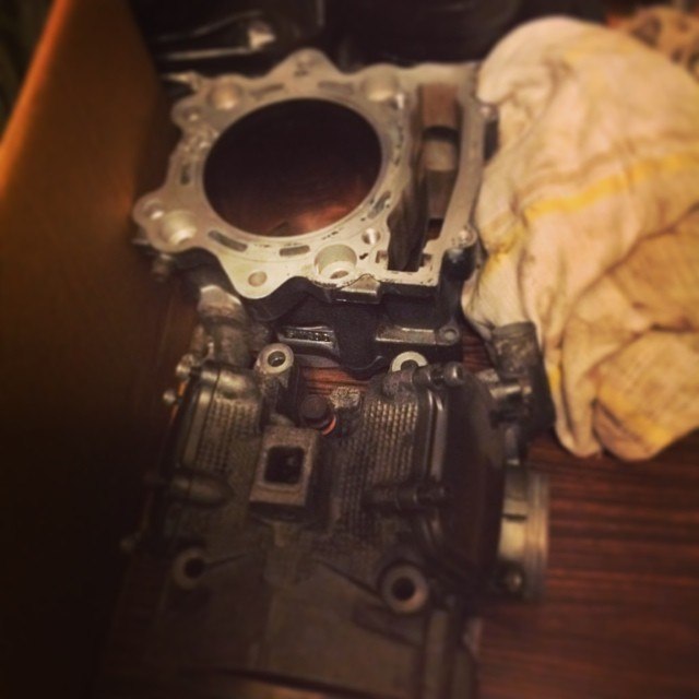

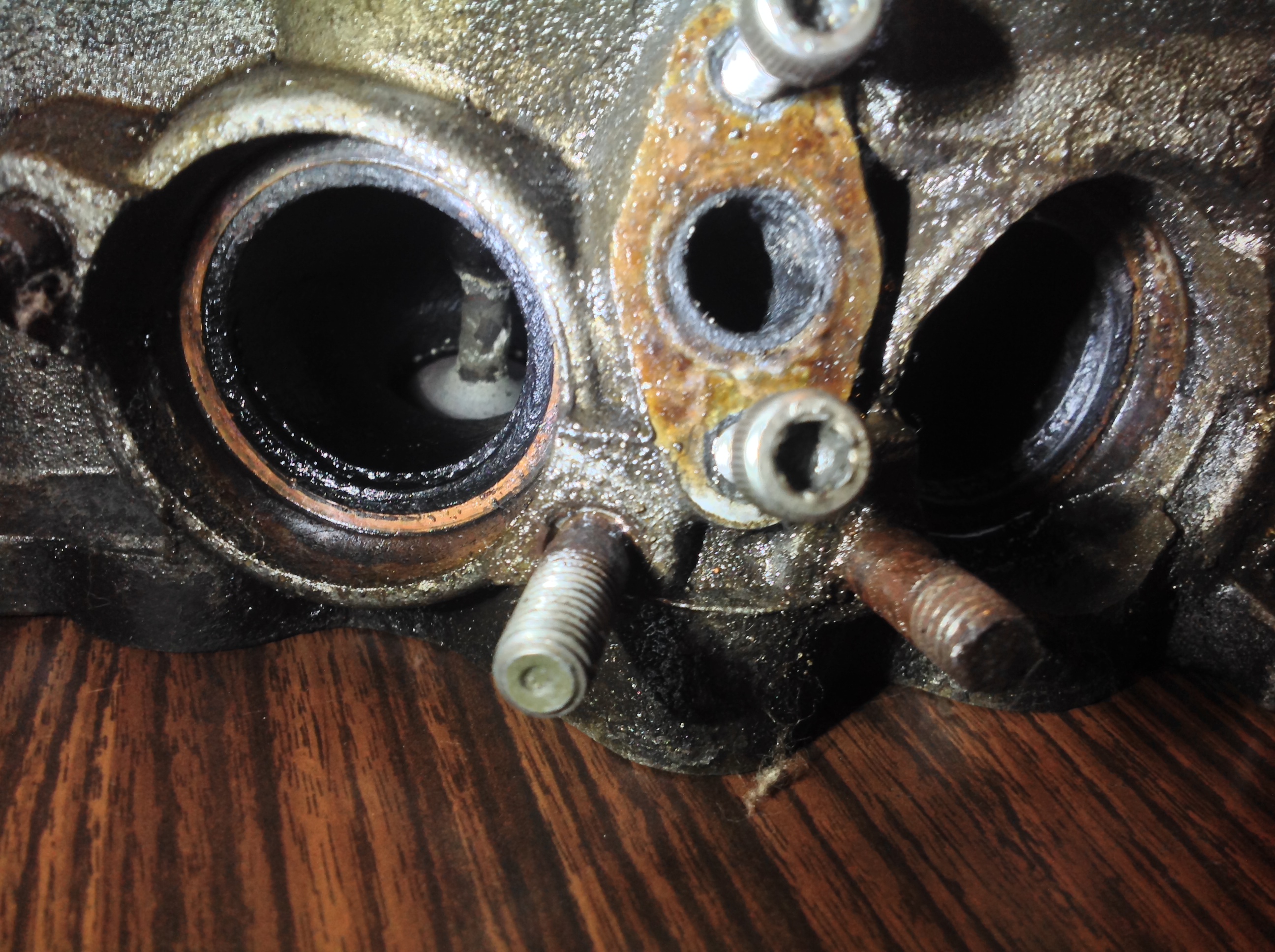

Сняли коллектор. Голова внутри еще красивее, чем снаружи.
Впуск
Выпуск

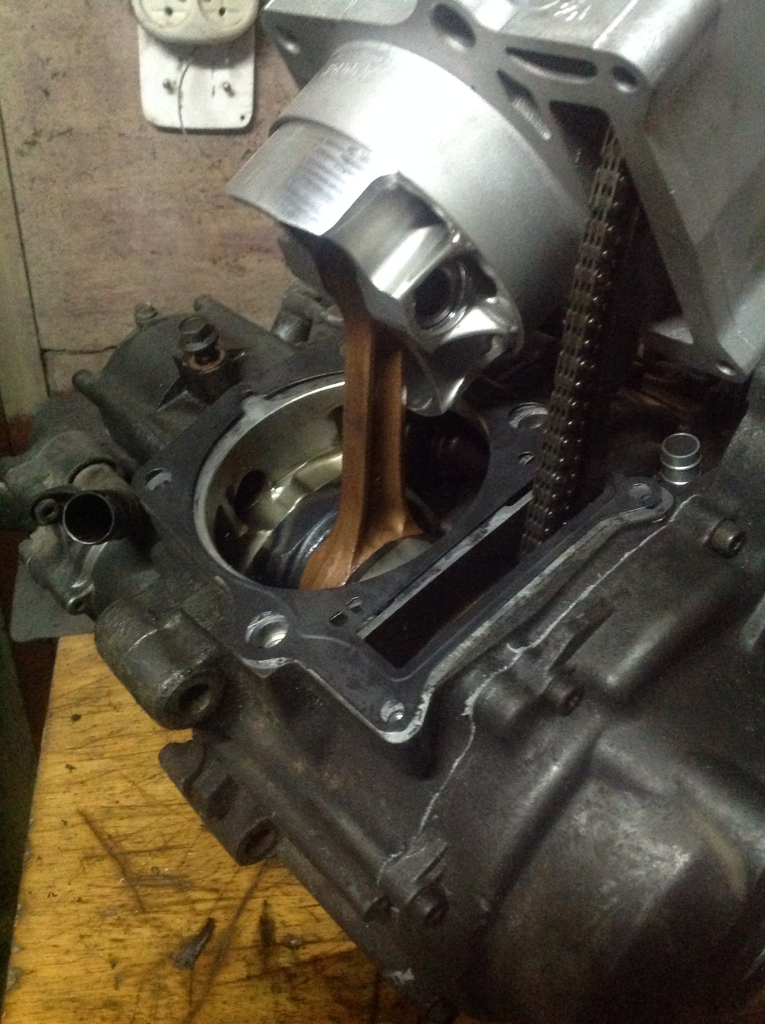

kreonДата: Воскресенье, 16.02.2014, 02:33 | Сообщение # 6
Сообщений: 473

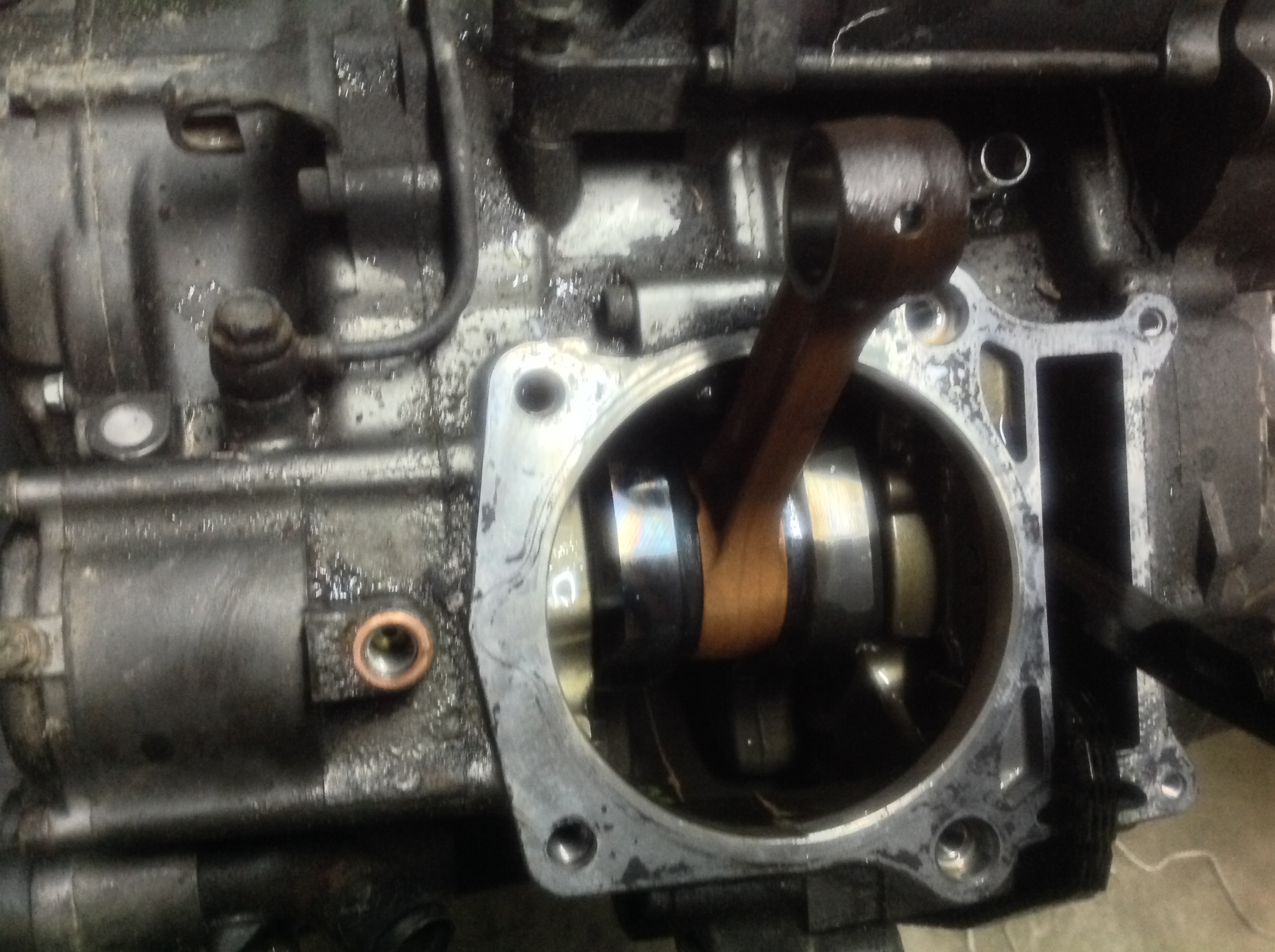

Собрал двигатель. Заезжал ievst, помог немного, спасибо ему :-)
Правда потерял патрубок к радиатору где-то sad
Прикрепления: 4260474.jpg (727.6 Kb) · 0654320.jpg (522.8 Kb) · 4339586.jpg (572.3 Kb)

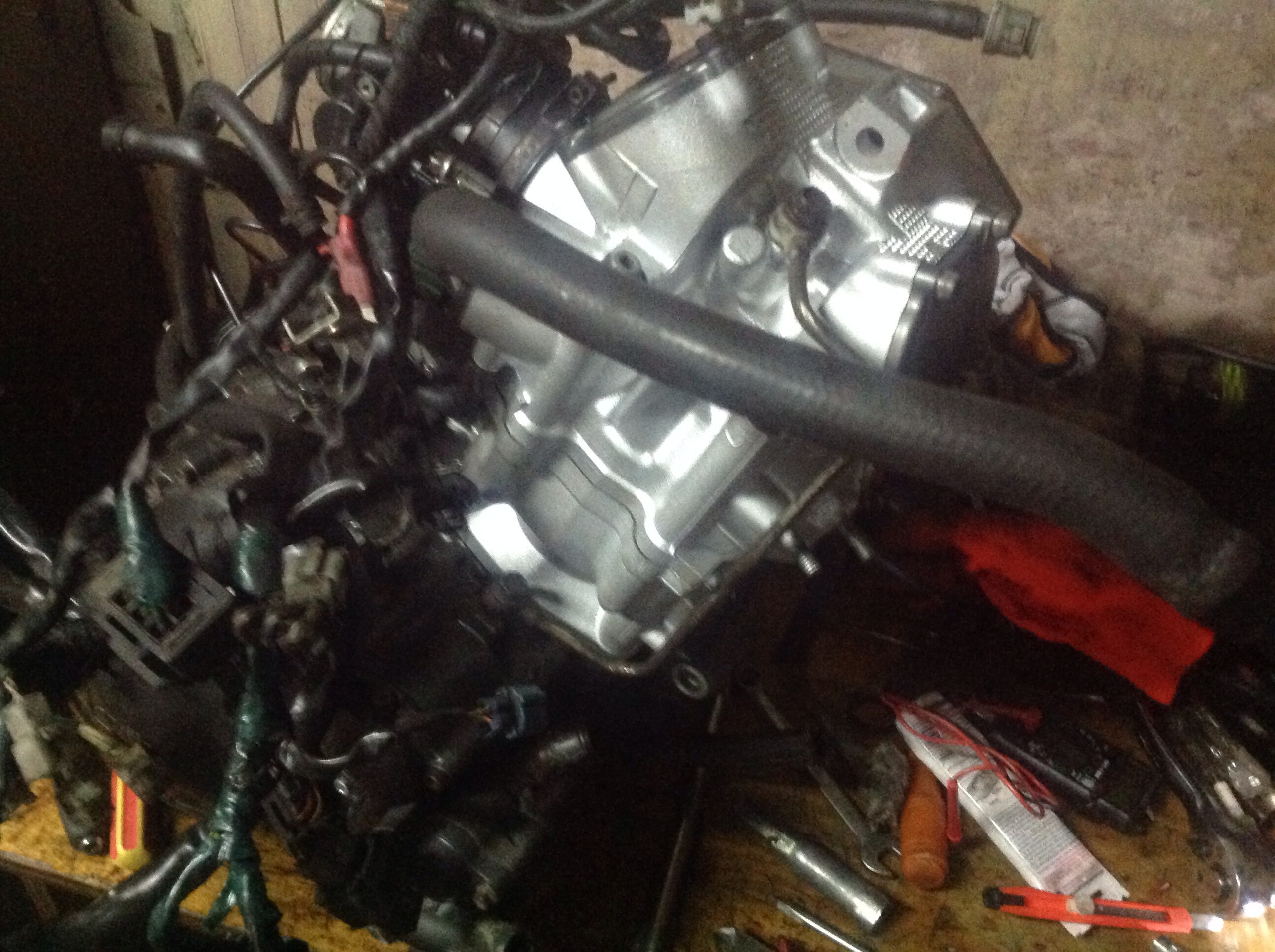

Поставил двигатель в раму, накинул электрику. После удаления SAS стало значительно больше места спереди.
Добавлено (20.02.2014, 00:39)
Сегодня первый раз запустил мотор. Он запустился :-)

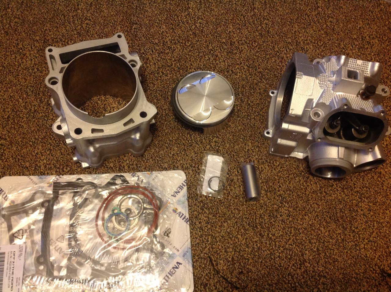

В общем на сегодняшний день имеем следующее:
- Мотор 714 cc вместо 659 оригинальных
- Кованный поршень 104 mm от CP Carrillo СЖ 11:1 вместо 10:1 стандартных
- Клапана +1 mm с новыми направляющими
- Высокий распредвал от OTR Perfomance
- Полный выпуск Arrow, заглушенный SAS Valve
- Нулевик, снятый шноркель, Power Commander 3
В планах:
- Дообкатать мотор ( еще около 500 км )
- Рассверлить короб возд. фильтра для дополнительного воздуха
- Загнать на стенд и настроить карты
Цель: снять с мотора 63-67 лошадей и 70-80 момента вместо 48/59 стоковых.
