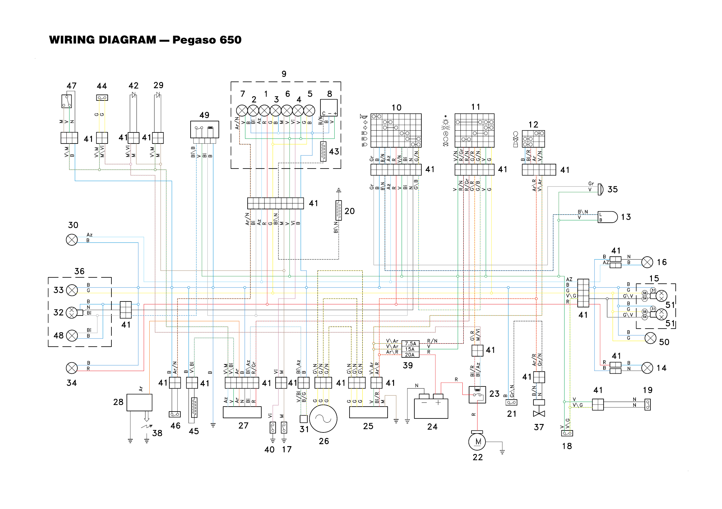

На работе затишье. Вот и решил раскрасить схему из мануала. По опыту знаю, как неудобно разбираться в черно-белой схеме. Да еще и с дикими обозначениями цветов.

А вот с переводом легенды вышла заминка. Кое-что не понял. Кое-что вообще не нашел на схеме.
Выкладываю сырой вариант.

"Электрическая схема Aprilia Pegaso 650
1) Сигнальная лампа указател..."

Мотоцикл только купил, еще ждет весны заставленный в гараже. Внутрь пока не совался.
Поэтому весьма слабо представляю его схему. Что за диоды? Зачем?
Явно напутал с ласмочками? Что за ЦДАй? И т.д.

Switch on the clutch lever
Переключатель (датчик) на ручке сцепления - для того чтобы на заглушенном движке и вкл. первой завести двигатель.
Добавлено (01.03.2013, 15:14)
Dashboard bulbs
Лампы подсветки приборки
Добавлено (01.03.2013, 15:16)
CDI - электронное зажигание
Light relay
какое то реле на фару

Подскажите пожалуйста, что за диоды 29 и 42? Для чего они? И почему вынесены отдельно?
Полупроводниковые датчики чего-то?
Прикрепления: 2762029.jpg (1.02 Mb)

0xal, назначение диодов
РЕЛЕ БЛОКИРОВКИ СТАРТЕРА И МОЗГОВ:
Лягушка боковой подножки (блокирует мозги)
Лягушка сцепления (дает массу на реле стартера)
Лягушка нейтрали
Все три системы безопасности от дурака работают в комплексе, а диоды (пропускают ток в одном направлении) помогают работать трем системам одновременно и не мешать друг другу. Без диодов лампа нейтрали будет загораться при убранной подножке и выжатом сцеплении, а так же цепь одной системы без них включит цепь другой и в током случае вторая система будет бесполезна.
