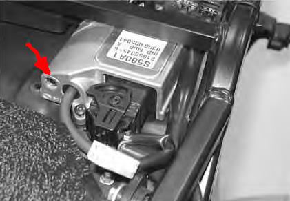

2. На компьютере Пегаса есть винт. Для чего он нужен и как работает?
а) Он нужен для регулировки содержания СО в выхлопе. Нас в Российской действительности это мало волнует.
б) Работает он по принципу смещения фазы зажигания в большую или меньшую сторону. Это означает следующее - крутим винт (см. картинку) в сторону уменьшения, зажигание становиться более ранним, в сторону увеличения - зажигание более позднее. Раннее зажигание - может стрелять в воздушный фильтр, позднее может стрелять в глушитель.
