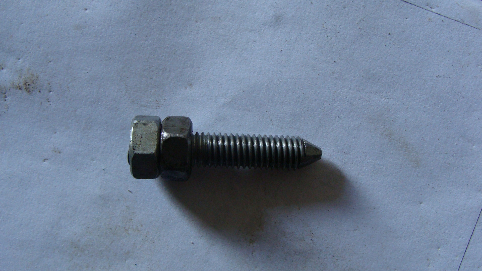

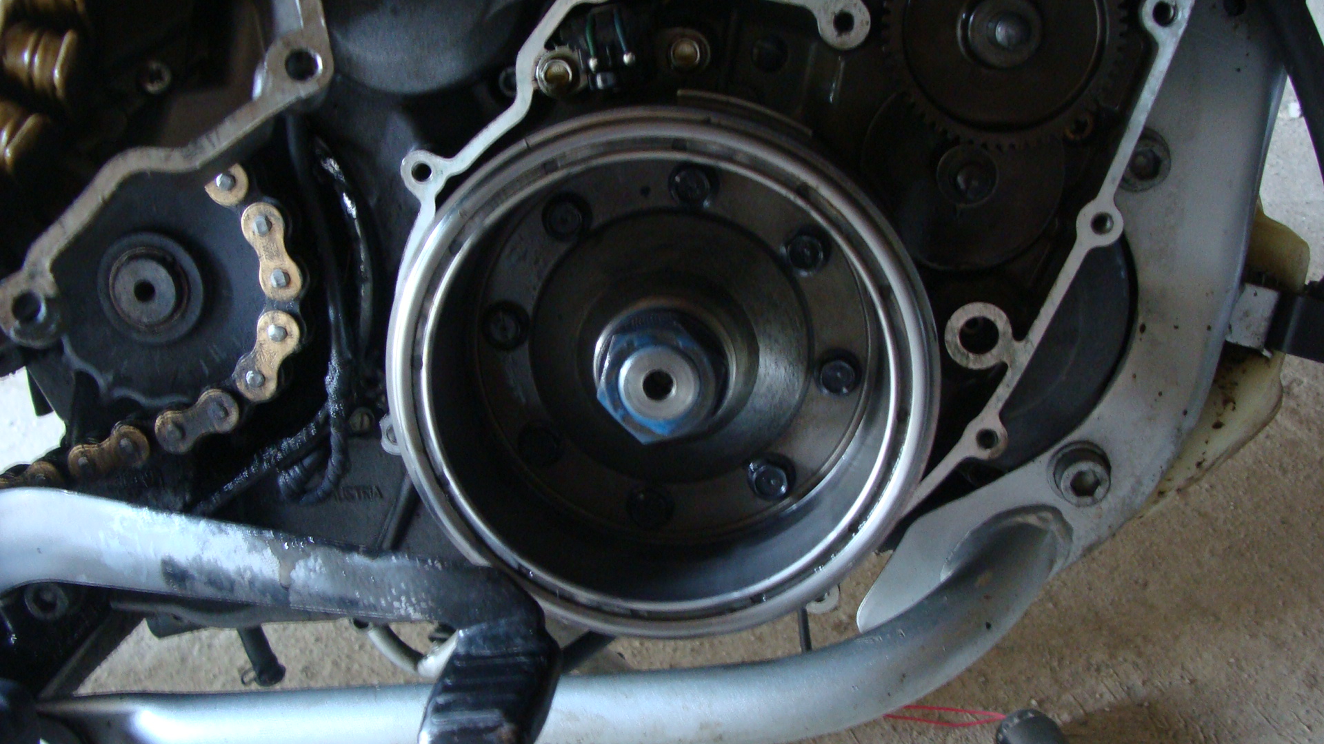

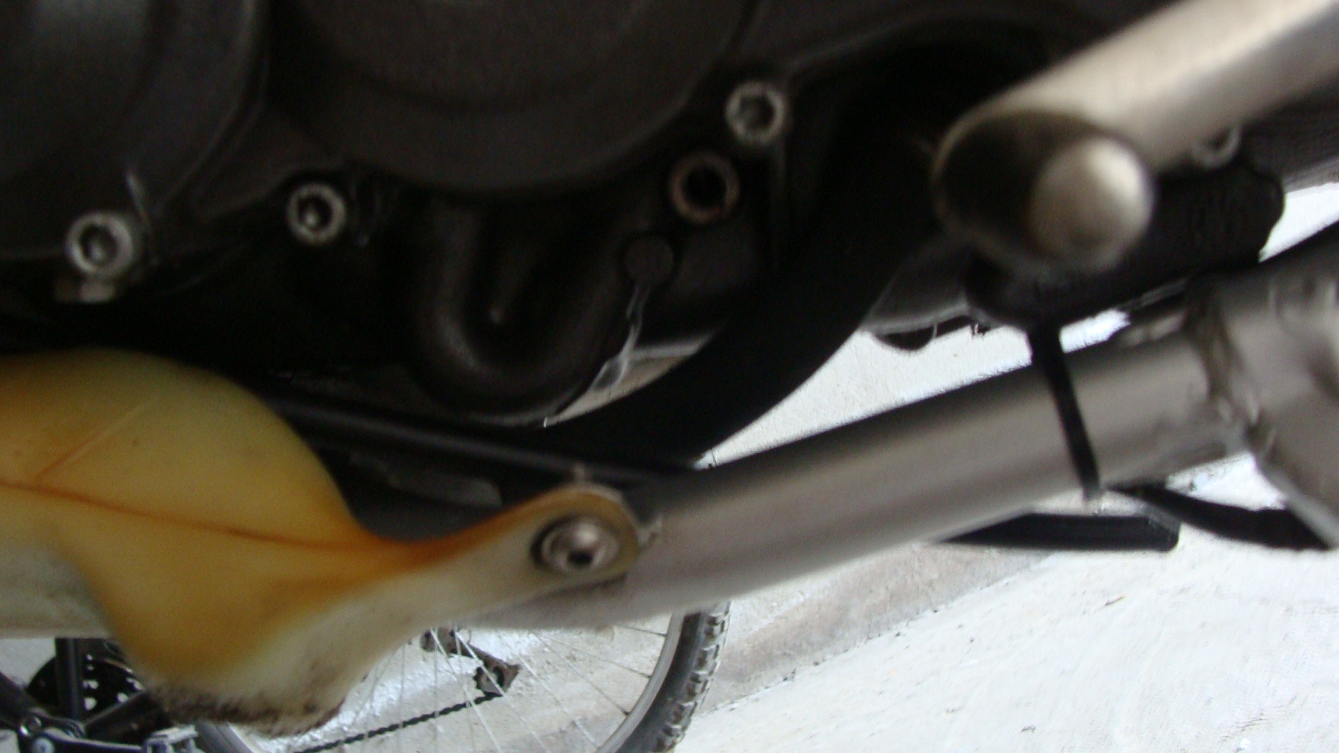

Только что снимал магнето-сделал фото.Так как при отсутствии съемника и откручивании 8-болтов держащих магнето ,потом при сборке возникают вопросы,как поставить-в каком положении магнит относительно коленвала.Так,как никаких меток в мануале не указывается.
1-самодельный болт для фиксации ВМТ
2-отверстие для самодельного болта biggrin
3-думаю тут все понятно
