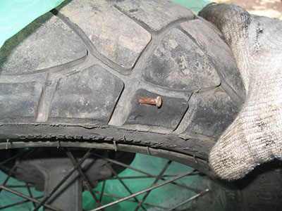

Вчера словил гвоздь. Прозанимавшись малоинтересным делом пол-дня все же собрал. (Блин, какая резина жесткая... Чуть ежика не родил. Будь вблизи хотя бы один нормальный шиномонтаж... Но во всех пяти говорят: "только авто".)
И никуда не доедешь. Слишком быстро падало давление. Уже думал, что срезало сосок. Но нет. Просто гвоздь сотка.
Возникла у меня крамольная мысль, что кроме ремкомплекта в более-менее дальних поездках на Пегасе хорошо бы так же возить с собой запасную камеру.
Сразу две или выбрать компромиссный вариант? В заначке осталась камера от ИЖа. 18 дюймов. И на 17-дюймовой колесо налезет, и на 19 натянуть можно.
Кто-то так извращался? Камера держится или 130-80 для нее слишком?
Спасибо.

0xalДата: Вторник, 04.06.2013, 22:27 | Сообщение # 4
Сообщений: 96
Что-то эти сопли на камерках вызывают у меня серьезные сомнения. Не факт, что дотечет до дыры на противоположной стороне колеса. Но то, что испортит и камеру, и может даже покрышку -- факт.
Уж лучше переколхозить колесо в бескамерку.
Или возить ремкомплект (и/или камеру) и насос (или углекислотник).
Ну и пару лопаток, разумеется smile
Добавлено (04.06.2013, 16:25)
Посмотрел форумы -- ругают.
Вот, к примеру: http://www.forum.lancer-club.ru/index.php?showtopic=117307
Хорошо, хоть прокол сразу видно.
