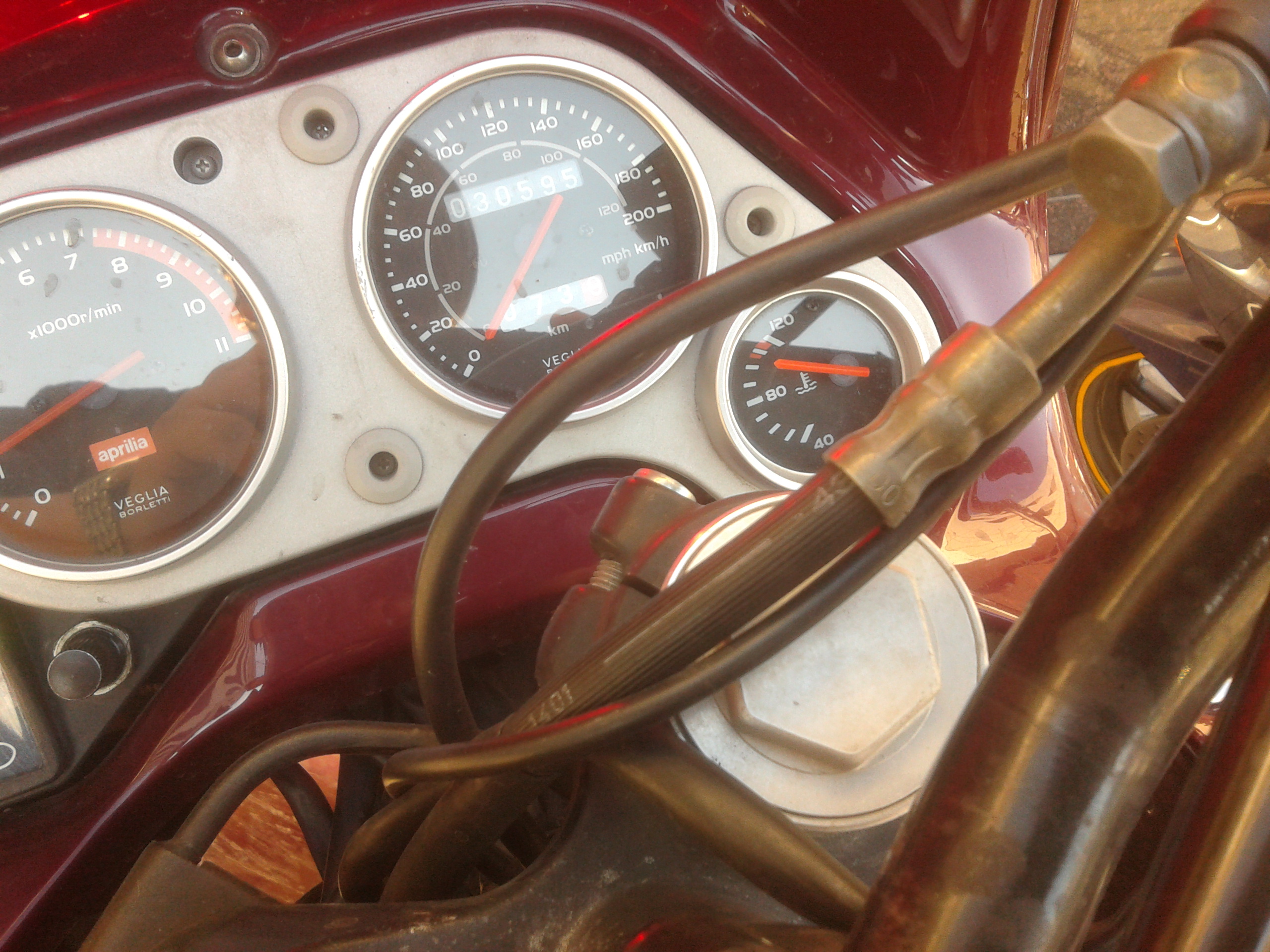

1). Уровень охлаждайки в бачке сантиметра на 2 выше максимума. Охлаждайка чистая, на заведённом движке не пузырится (ну вдоль стенки какие-то мелкие стоячие пузыри есть, но не более того, изнутри ничего не пузырится)
2). А как проверить термостат? Только вынимать же по идее? Патрубки к радиатору оба горячие уже при 60 градусах.
3). А вот тут самое невесёлое - уровень масла сантиметра на полтора выше нормы. (Проверил по мануалу - прогрел, подождал 10 минут, завёл на минуту, проверил). На только что заглушенном в масле видны пузырики.
Тосол и масло на вид чистые, никаких признаков их смешивания нет, выхлоп невидим, мотоцикл едет нормально , но при этом температура вот так
Прикрепления: 1225769.jpg (1.42 Mb)

Проблема с перегревом решилась доливом охлаждайки в радиатор. Что породило новый вопрос - хрена её не затягивает из расширительного? При том, что нигде ничего не закупорено, т. к. заполнил радиатор доливая ОЖ в расширительный и сильно дуя в сливной шланчик. После этого на стоячем заведённом моте всё как по книжке - 90 градусов - включается вентиллятор, падает до 80 - выключается. Но вот прокатившись по трассе обнаружил, что на скорости 100-120 температура - 50 градусов (за бортом, правда, +13 было и ветер). Это - нормально, или термостат под замену? И если под замену, где его заказать подешевле?

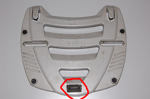

Кстати, может подскажете: штатный априлевский центральный кофр защёлкивается, но болтается по задней защёлке вверх-вниз где-то на сантиметр. Если потянуть вверх - отщёлкнется сам. Я так понимаю, что задрочен паз в зубе, который торчит из площадки (как???). Судя по состоянию кофра, предыдущий хозяин его на ходу уже терял biggrin Я кофр пока болтами быстро-решительно приболтил, но можно ли как-то восстановить зуб (купить где-то?), а то быстросъём удобнее. Боковые защёлкиваются намертво
YarryДата: Среда, 19.06.2013, 16:25 | Сообщение # 11
Цитата (AssaultRifle)
задрочен паз в зубе
Прикрутить металлический уголок и восстановить нормальный размер паза. Или можно зачистить шкуркой до металла и слепить паз из холодной сварки.

а этот зуб - он из чего? Сталь? Тогда может проще наварить?
Спасибо всем за ответы, кстати!
YarryДата: Среда, 19.06.2013, 20:52 | Сообщение # 13
Если площадка такая и мы говорим о зубе выделенном красным, то он алюминиевый.
Прикрепления: 4735072.jpg (44.4 Kb)
AssaultRifleДата: Четверг, 20.06.2013, 15:18 | Сообщение # 14
Сообщений: 100
да, он, родимый
