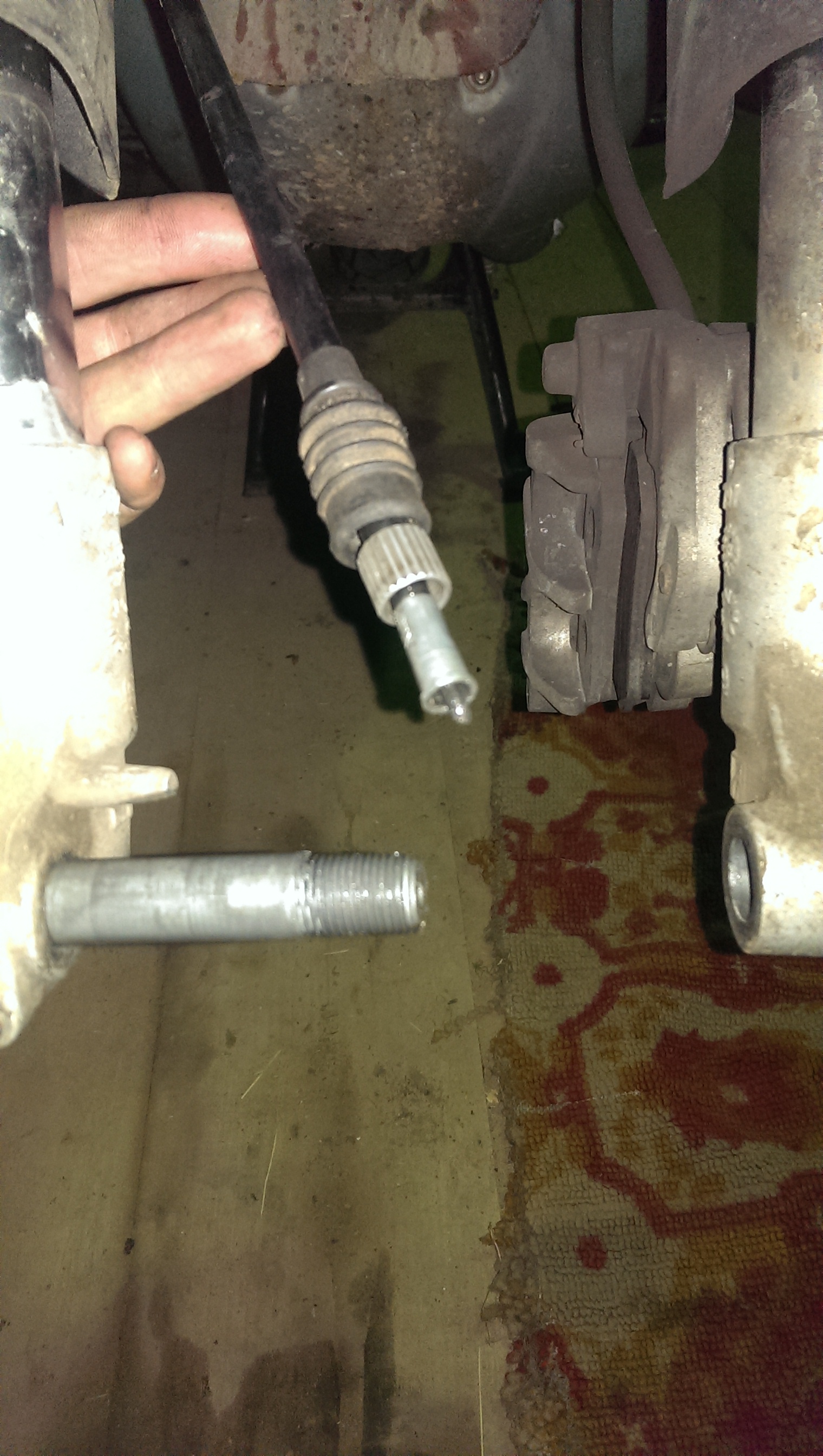

Всем, привет! Добрался я до своего спидометра. Да, как и говорили, обломало тросик, но у самого колеса. Подскажите, что можно сделать(как она разбирается, что можно здесь придумать) или здесь только новое заказывать? Сколько не крутил, так в ней и не разобрался, такое ощущение, что она полностью литая.
Прикрепления: 2396052.jpg (1.30 Mb)

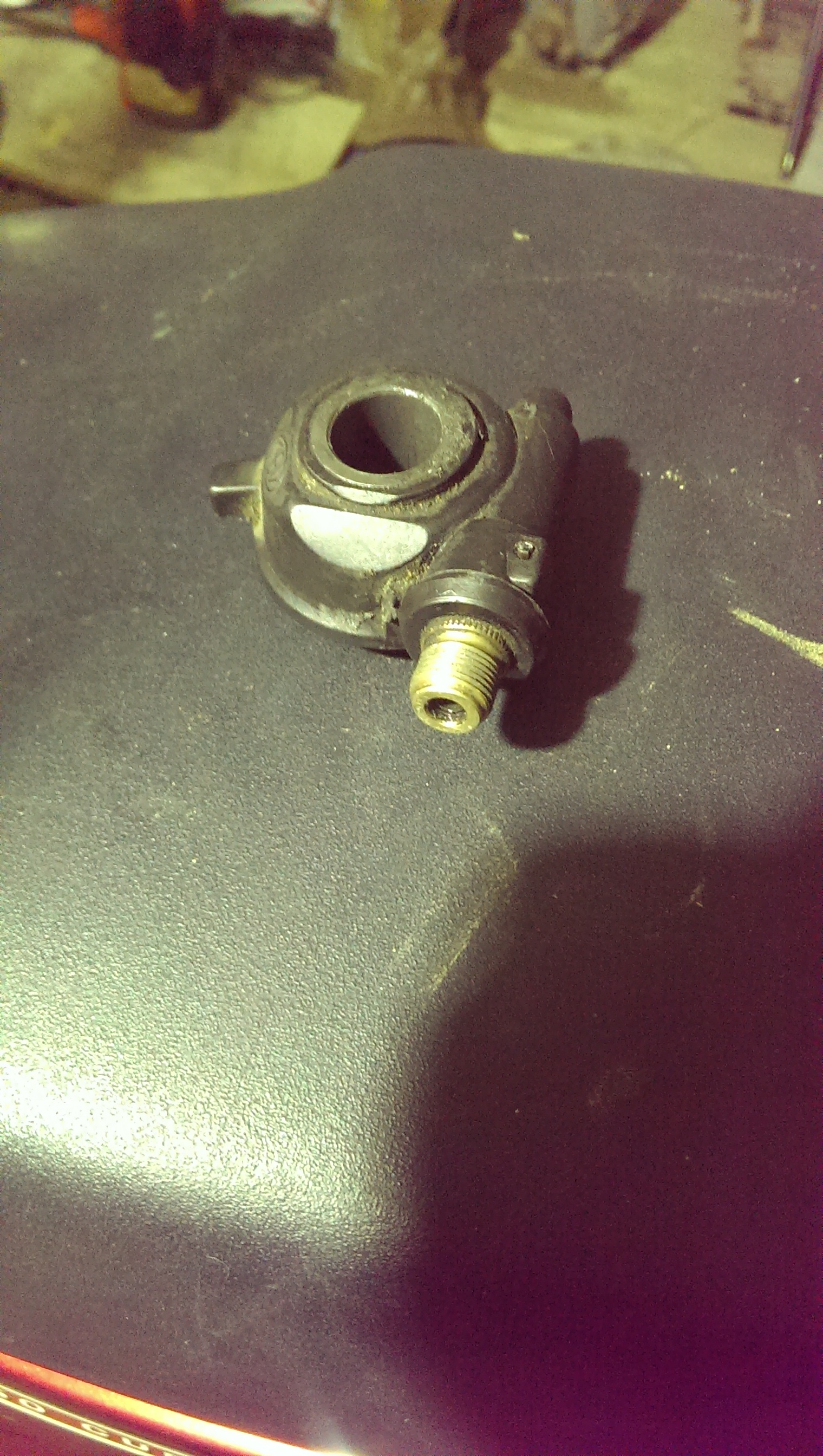

Вот еще
Прикрепления: 8834030.jpg (996.3 Kb)

Maks222, тебе нужно остатки троса вытащить?
Пластиковая шестерня вытаскивается просто руками или пассатижами, а та, в которую трос вставляется я хз, попробуй открути.
Как-то же её на заводе туда ставят, значит и разобрать можно)

Цитата Maress ()
Maks222, тебе нужно остатки троса вытащить? Пластиковая шестерня вытаскивается просто руками или пассатижами, а та, в которую трос вставляется я хз, попробуй открути. Как-то же её на заводе туда ставят, значит и разобрать можно)
Вот в этом и вся проблема, туда где вставляется трос (металлическая деталь желтого цвета), у нее по кроям мелкие шлицы стоят, и она запрессована в этот основной корпус (сам корпус из пластмасса), попытавшись ее достать, отколол небольшой кусок корпуса. Сидит она там намертво. Может феном ее нагреть? У меня как раз есть такой, он греет до 700 градусов.
MaressДата: Понедельник, 10.11.2014, 23:14 | Сообщение # 353
Maks222, я бы грел и пытался вытащить, всё-равно разбирать надо, остатки троса так никак не получится выковырять?
Если сломаешь - с ебэя бу купишь) Мне можешь пластиковую шестерню продать wink
KardanДата: Понедельник, 10.11.2014, 23:35 | Сообщение # 354
Город: Madrid
Сообщений: 48
Maks222 Попробуй может лучше засверлиться,подлиннее сверло на 2ку(или прикинь диаметр)что-б нутря троса только выбрало и не слизав при этом грани,а остатки выковырять или натфильком треугольным иль чем то "жесткеньким"но крепеньким металлом.

Maks222Дата: Вторник, 11.11.2014, 11:59 | Сообщение # 357
Город: Речица
Мотоцикл: Априлия Пегасо
Сообщений: 32
Здесь, мне кажется, только греть поможет, так как сам тросик крепится к червяку, который и опирается на эту металлическую деталь. Если я правильно понял, то сначала берутся этот корпус, затем вставляется этот червяк и потом запрессовывается эта металлическая деталь, для опоры и фиксации червяка, там еще есть полый штифт. Ладно, попробую греть, потом отпишусь, что у меня получилось.
