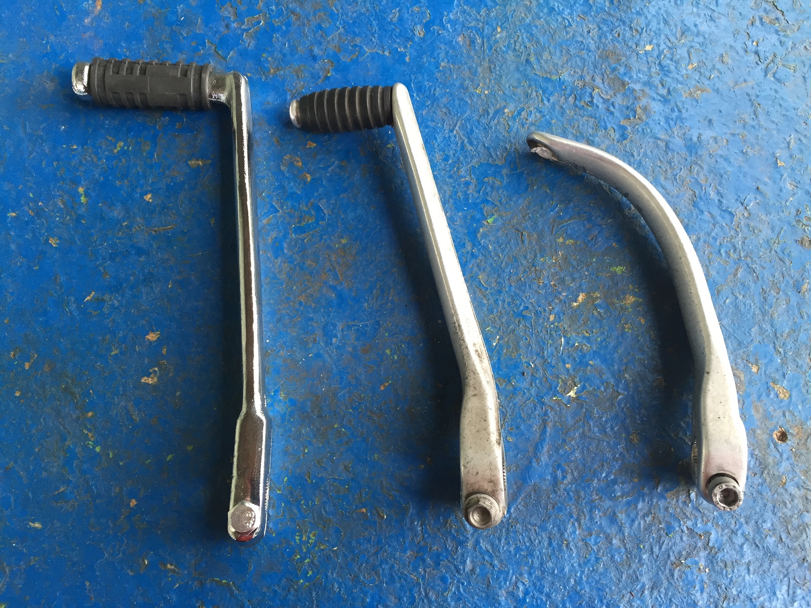

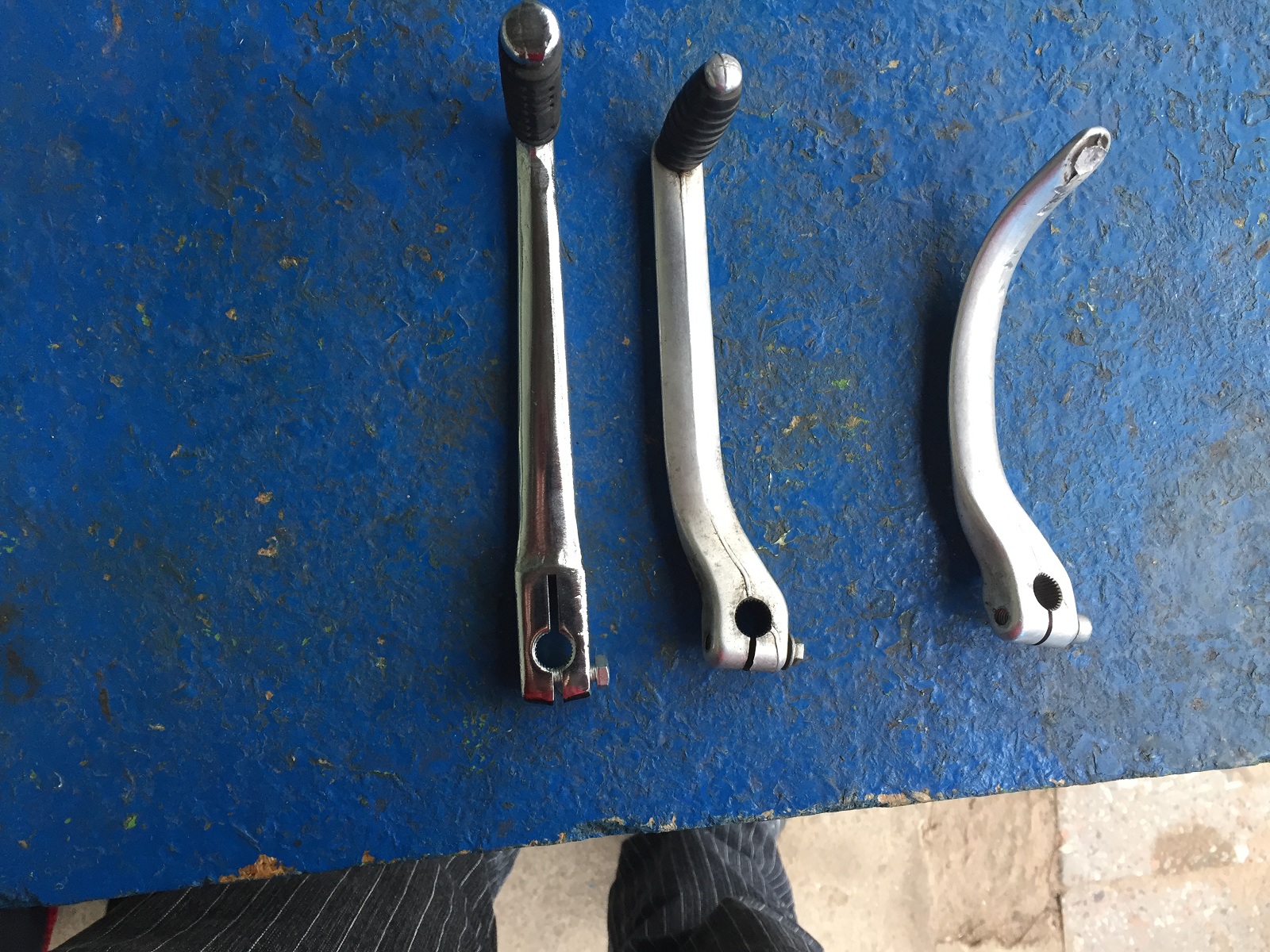

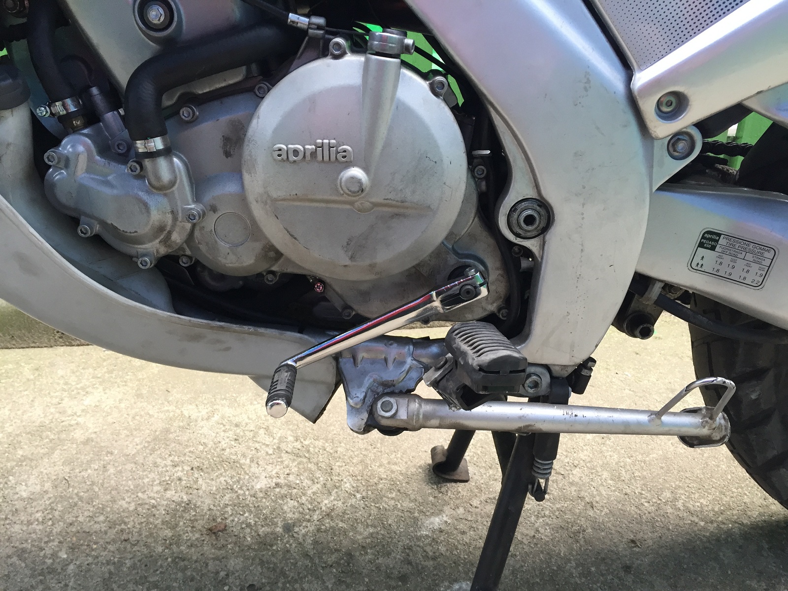

на прошлых выходных уронил мотоцикл, ехал по грунтовой дороге (песок с камнями), уранил при переезде камушка и поворотом руля с не большим газом. Так вот в результате, ветрозащта в труху, ручка сцепления под замену, руль TRW согнул, водительская подножка -согнул(часть которая к раме крепится), лапка кпп сломал. Кое как доехал до дома(60 км 21.30). В Минске проблема с зипом для Куды пришлось подбирать.Gокажу фото с чего удалось подобрать некоторые детали.
Самое интересное, как временное решение --рычаг КПП подходит от Урала(при повторном падении может испортить вал КПП, так как сделан очень добротно), и от кийпрома рейсер(в РФ собирают).

фото не добавляются. Придумал технологию изготовления уплотнительных колец,коллектор-глушитель.
