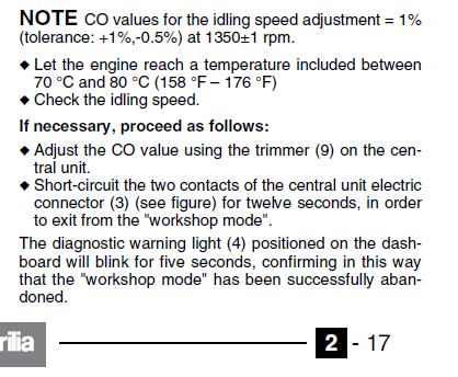

GLookДата: Вторник, 11.06.2019, 14:54 | Сообщение # 36
Город: г Санкт-Петербург
Мотоцикл: Pegaso 650 i.e 2002
Сообщений: 6
скрин номера страницы мана и собственно про 12 секунд
Прикрепления: 6590112.jpg (47.4 Kb)
