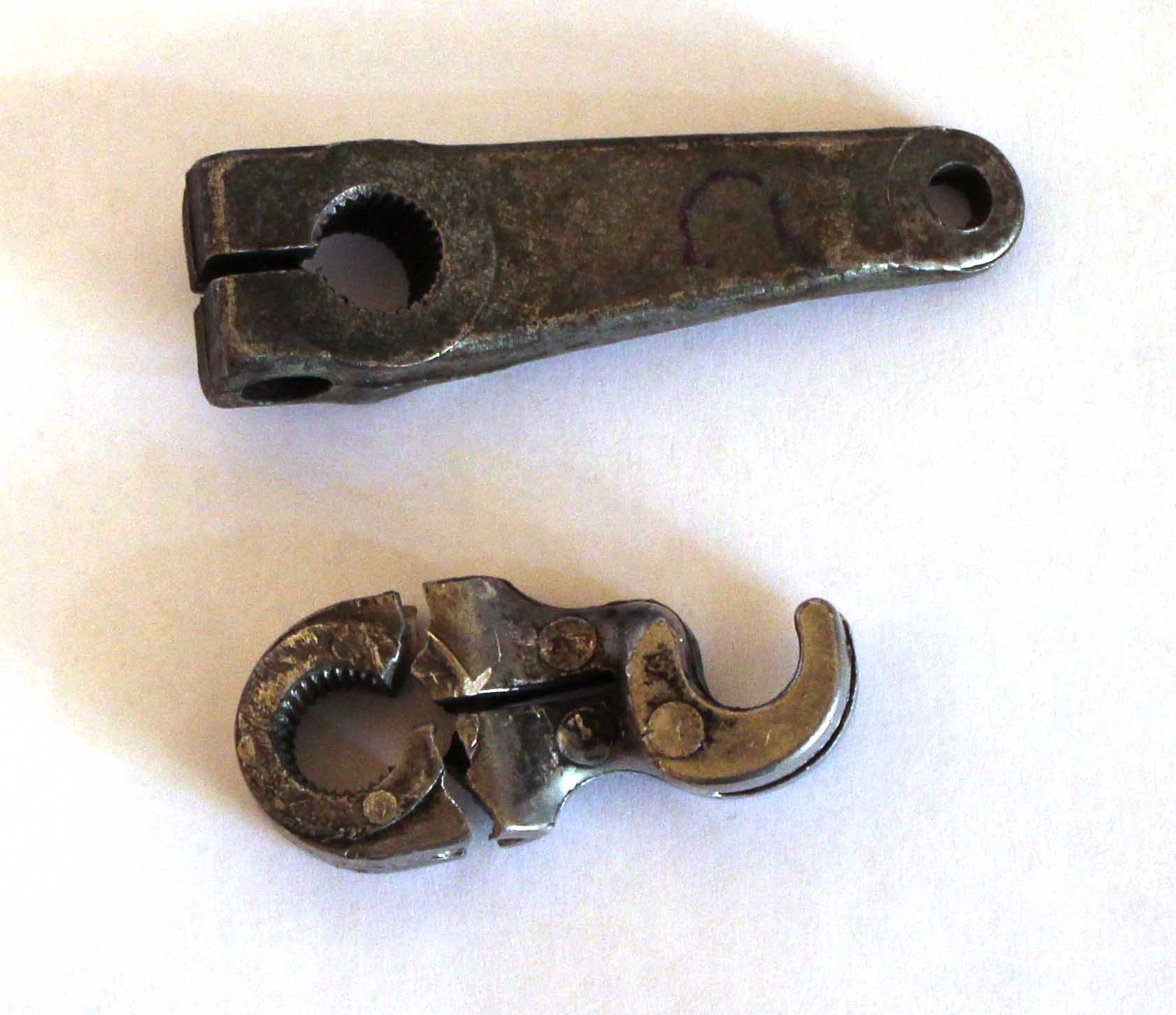

Лопнул рычажок сцепления. И что же? Там, где должна быть непобедимая сталь, стоит похабный силумин?!!
Пробежался по магазинам мото-запчастей -- разводят руками. Спасибо продавцу из "Русских моторов" в Апраксином переулке, подобрал детальку с похожим посадочным. (верхняя деталь). Буду из нее что-то колхозить.

AssaultRifleДата: Воскресенье, 28.07.2013, 20:54 | Сообщение # 2
Сообщений: 100
http://www.moto-scuter.ru/tovar....ravej_Z
http://www.moto-scuter.ru/tovar....s_Delta
Тоже посадка похожая

0xalДата: Воскресенье, 28.07.2013, 22:28 | Сообщение # 3
Сообщений: 96
Ух ты! Последний, почти самое оно!. Похожее было, но плечо почти десять сантиметров. А этот вдвое короче.
Большое спасибо! С этим рычагом куда меньше мороки, чем с выбранным мной.

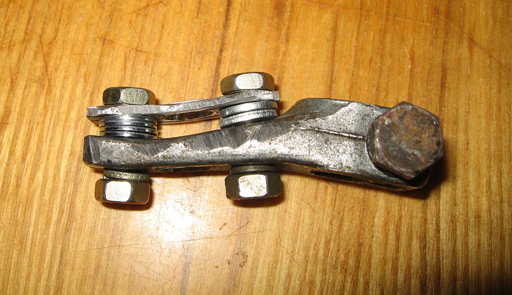

Посмотрел эту железку. Хм... Она длиной сантиметров десять. Т.е. плечо в 3 раза больше, чем нужно. Разве что распиливать и садить на заклепки (сварку).
Пока мудрю с той железкой, что уже есть. Засверлил 3 отверстия, в двух нарезал резьбу. Жаль, не нашел подходящего куска жести. А то бы уже закончил. Ну да ладно. Сегодня на работе отрежу. (куча крышек от системников. Год назад заначил. Жаба задавила выбрасывать хорошую жесть).
Поверхностная цементация на хорошей стали -- жуть! 3 китайских сверла угробил sad

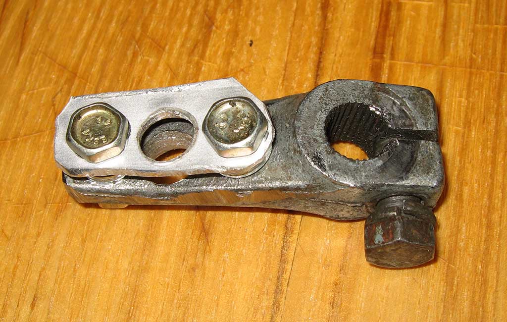

Прошу не пугаться. До дядиного гаража так и не добрался (время и лень). Все ковырял с помощью болгарки, дрели и напильника. Даже метчик пришлось зажимать в "крокодил" smile
Два минуса: резьба и хождения троса по диагонали. Но работать должно.
И еще большое спасибо за отзывчивость! Ты и Ярослав очень помогаете!

Прошу прощения, картинки не прилинковались.
Добавлено (31.07.2013, 08:24)
Резьба в самом рычаге. Гайками законтрил для надежности, через гроверы.
Ну и остатки фиксатора резьбы тоже вылью smile
