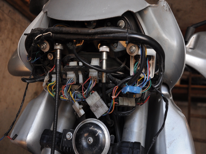

Был в одном мотосервисе и рассказывал им о замене подшипников в рулевом. Спросили, а новые подшипники ставил с маркировкой RS ? Мол только такие необходимо ставить, т.к ударные нагрузки и все такое... Посмотрел на старом подшипнике обойму - только Болгария написано. Считаю про маркировку подшипников RS ерундой, ведь и в ступице нехилые нагрузки бывают. А так, время покажет.
Прикрепления: 5821953.jpg (302.7 Kb)
