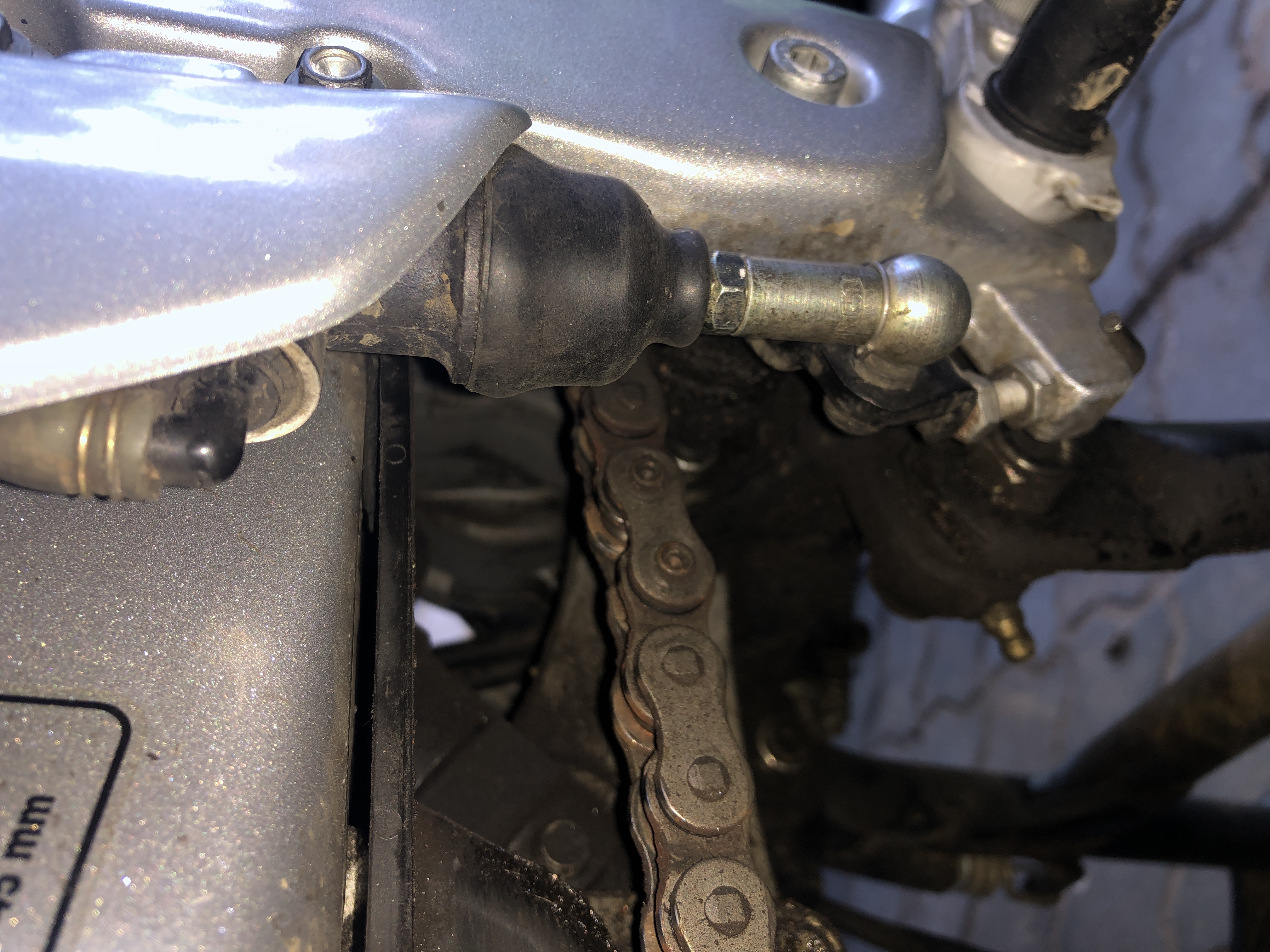

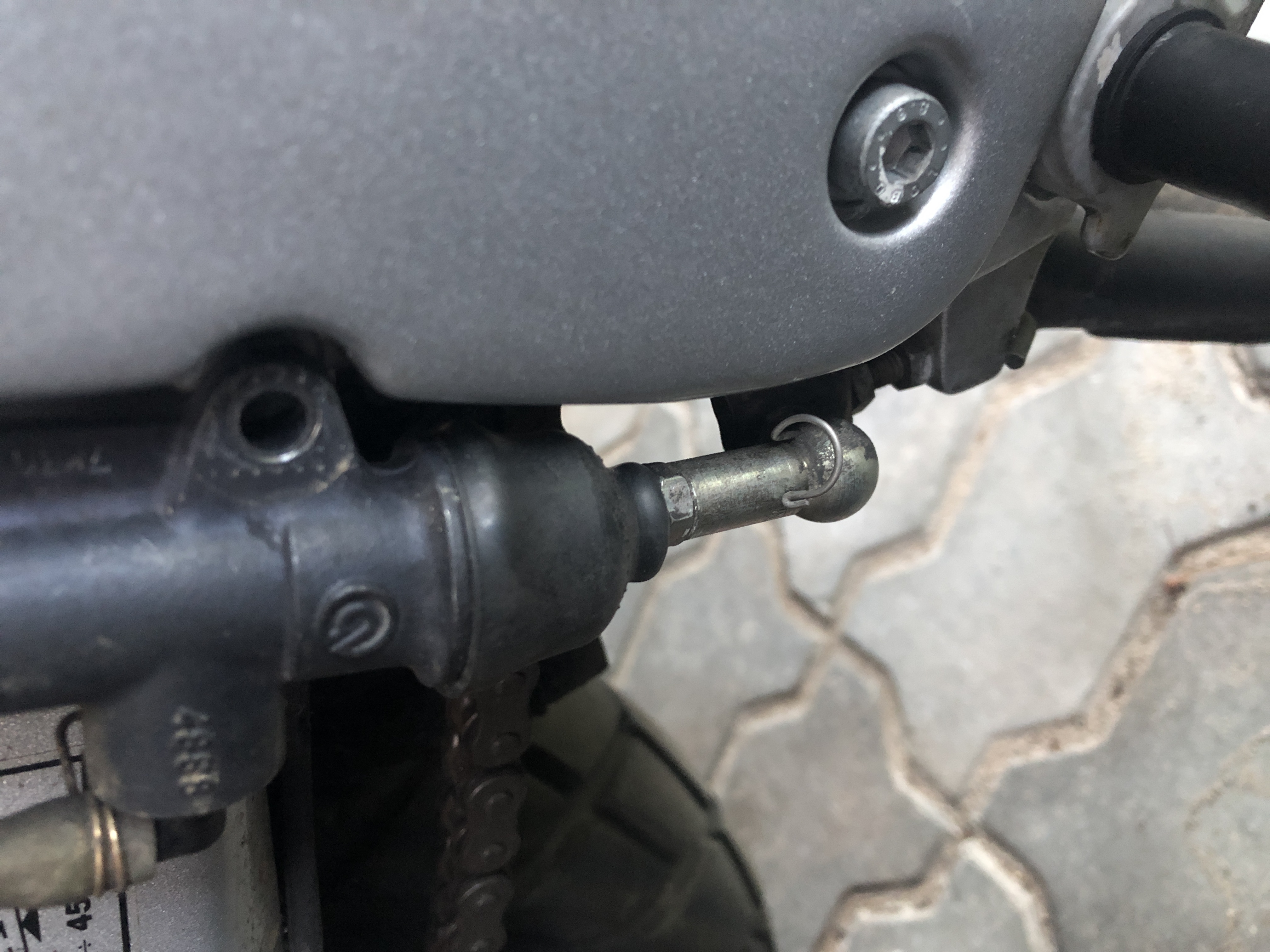

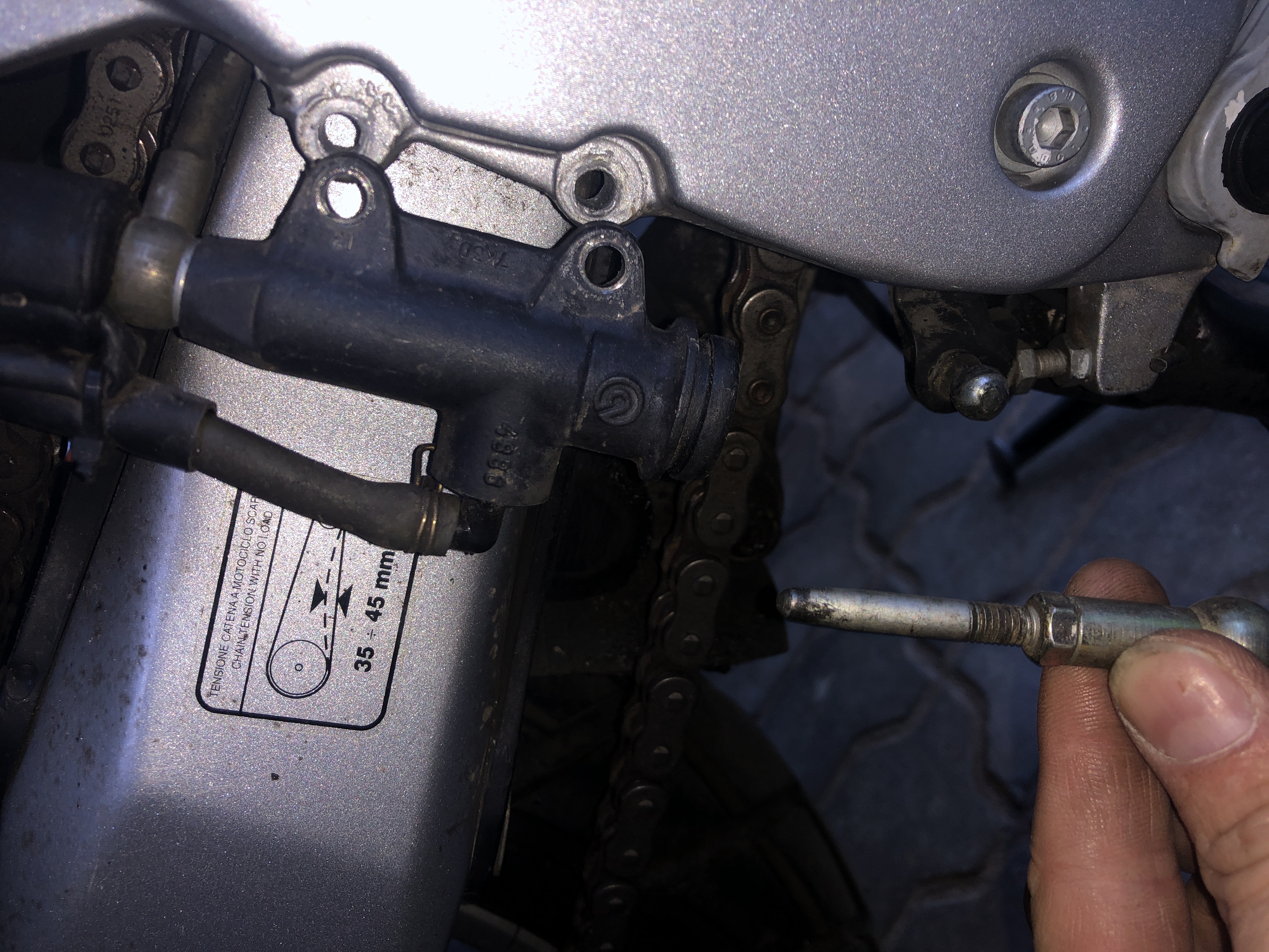

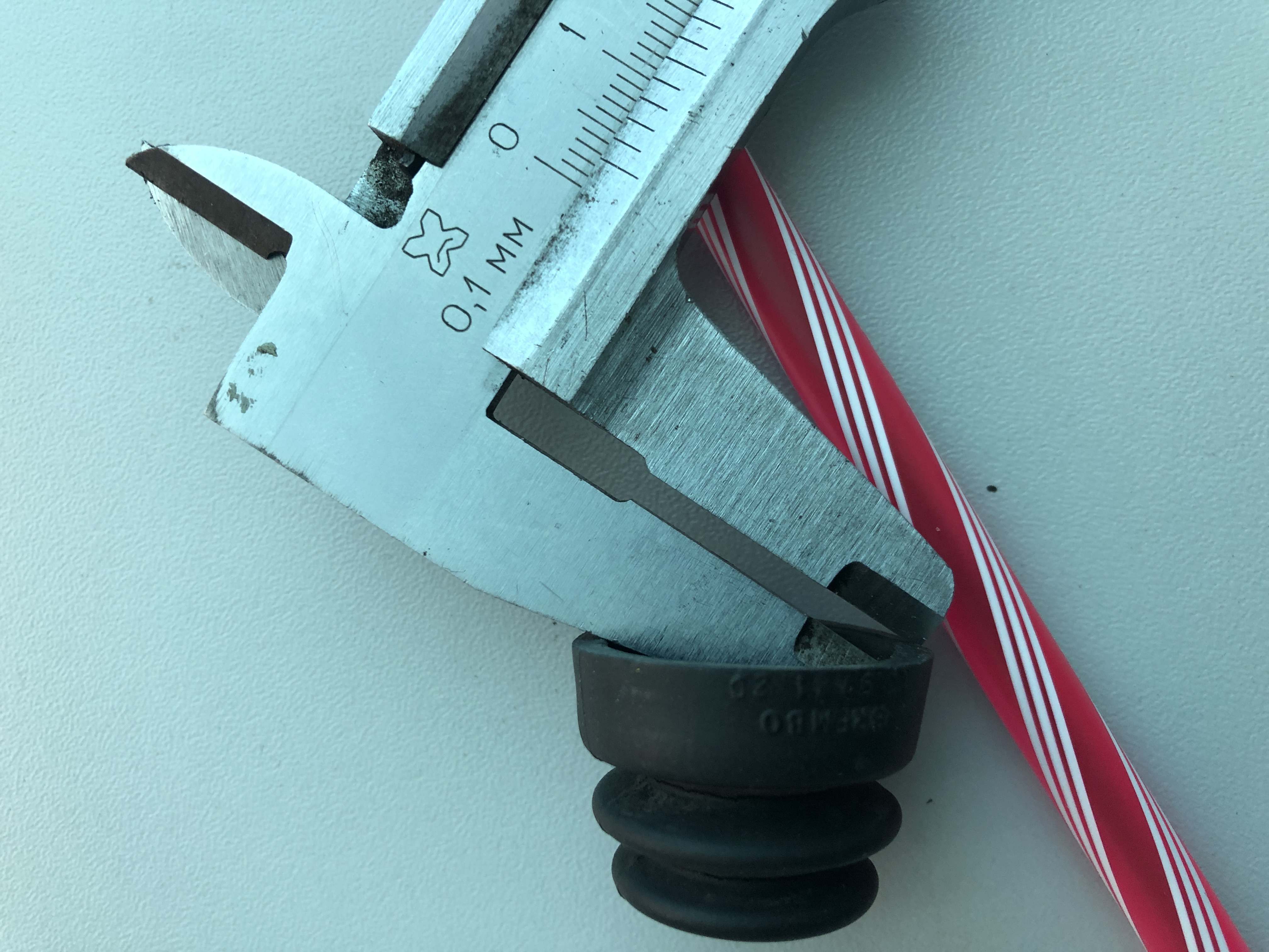

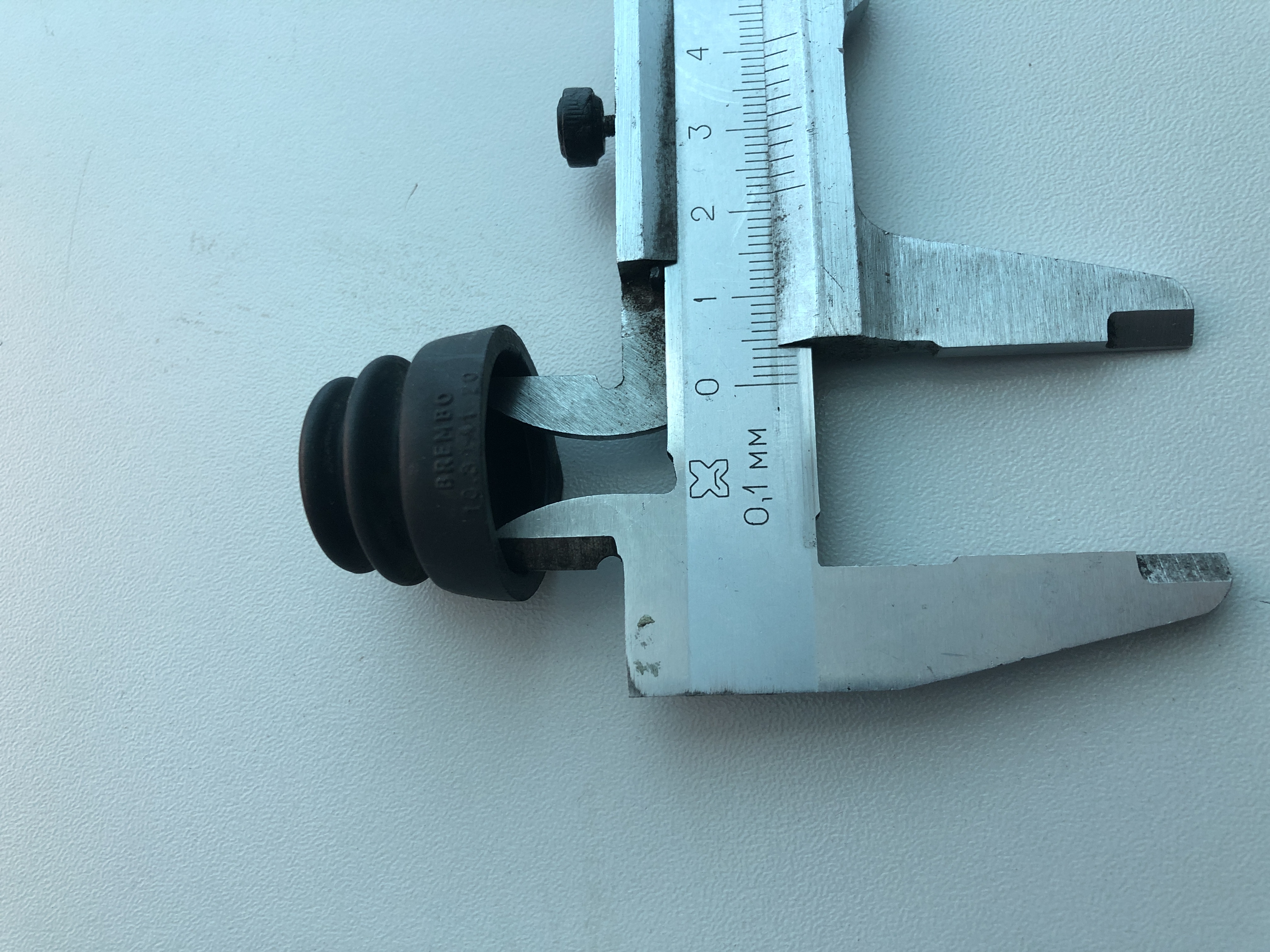

Кто менял пыльник заднего, главного, тормозного цилиндра? от чего подходит? У родного номера BREMBO 10.37.41.20.

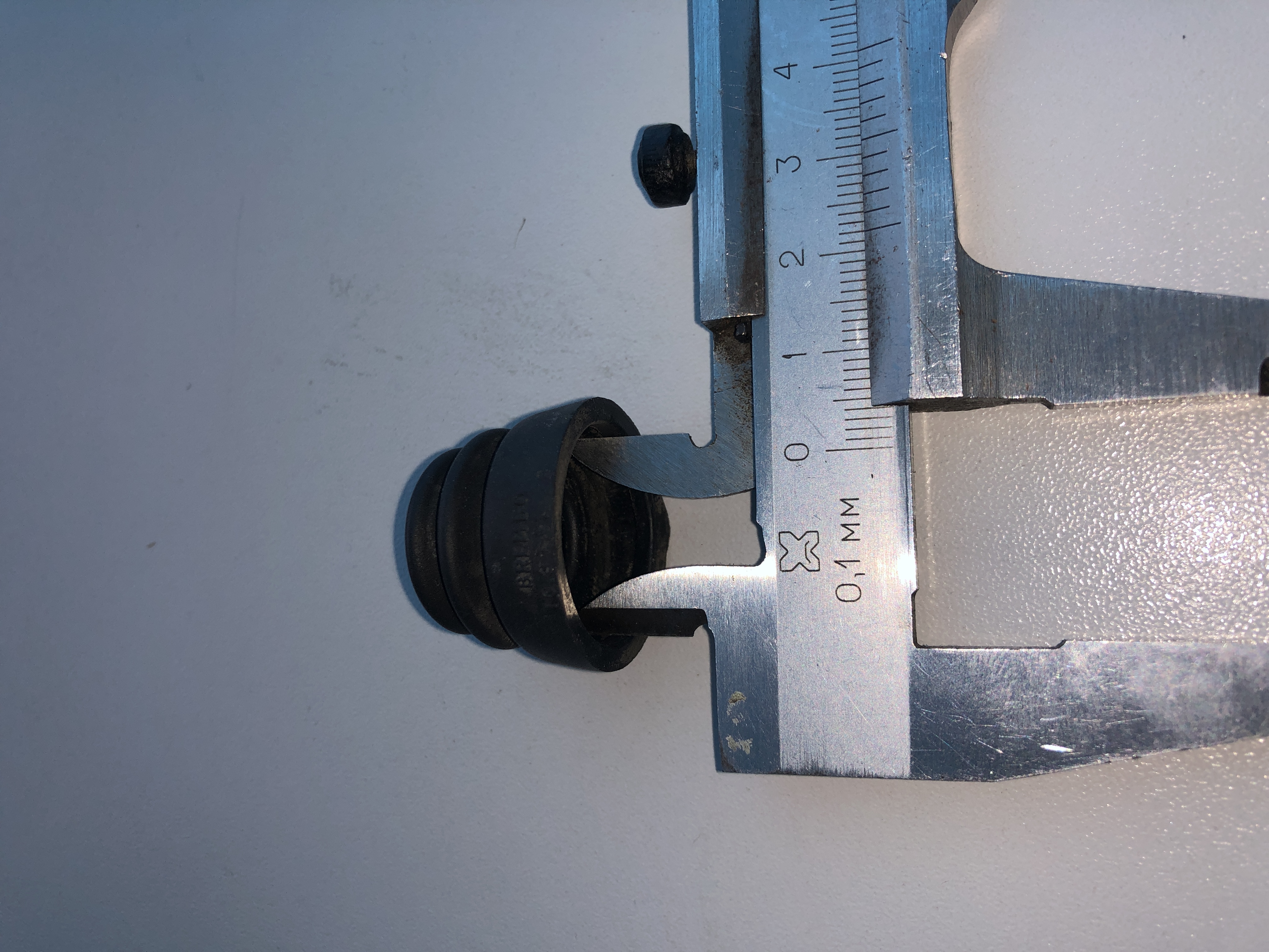

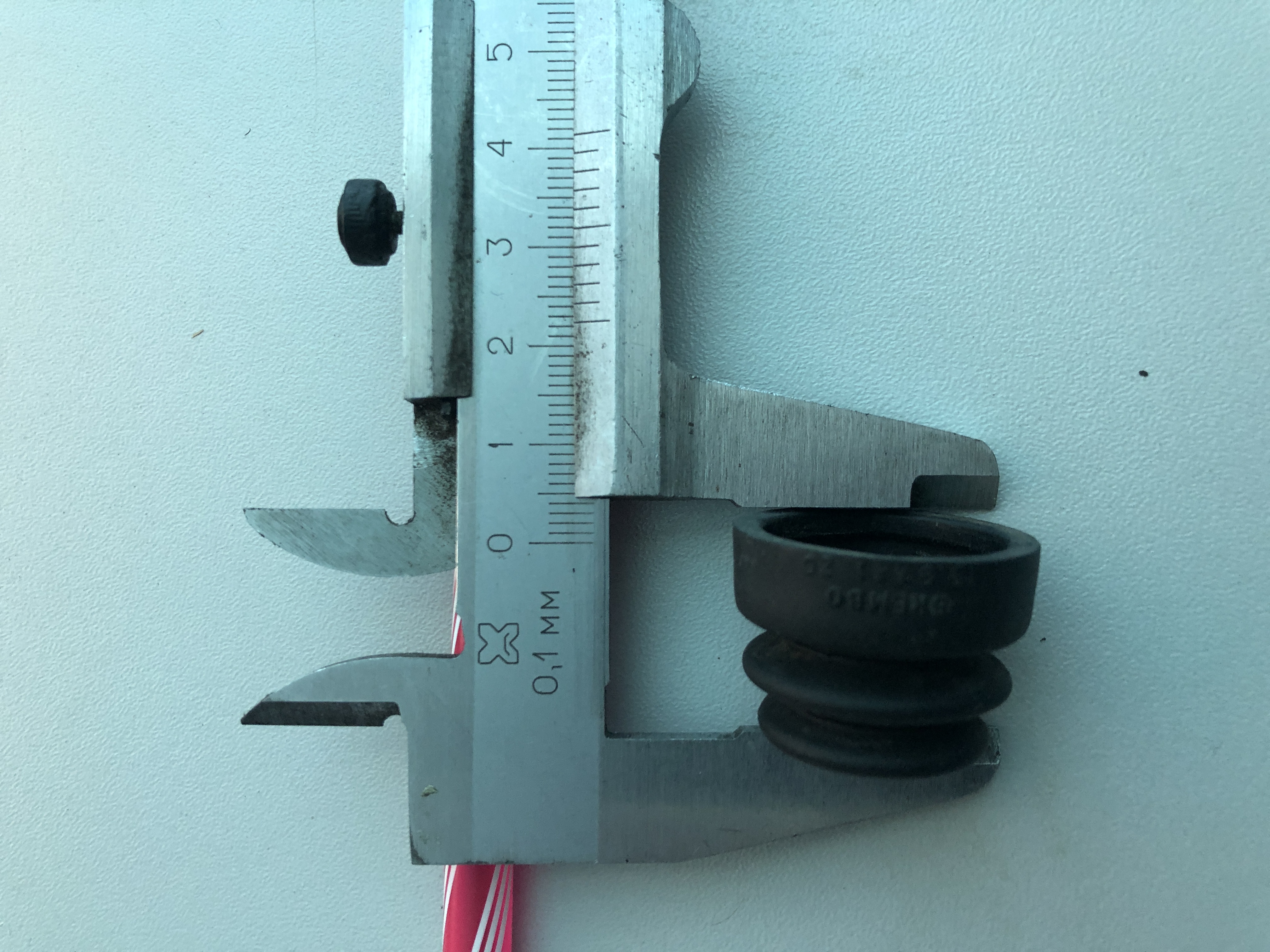

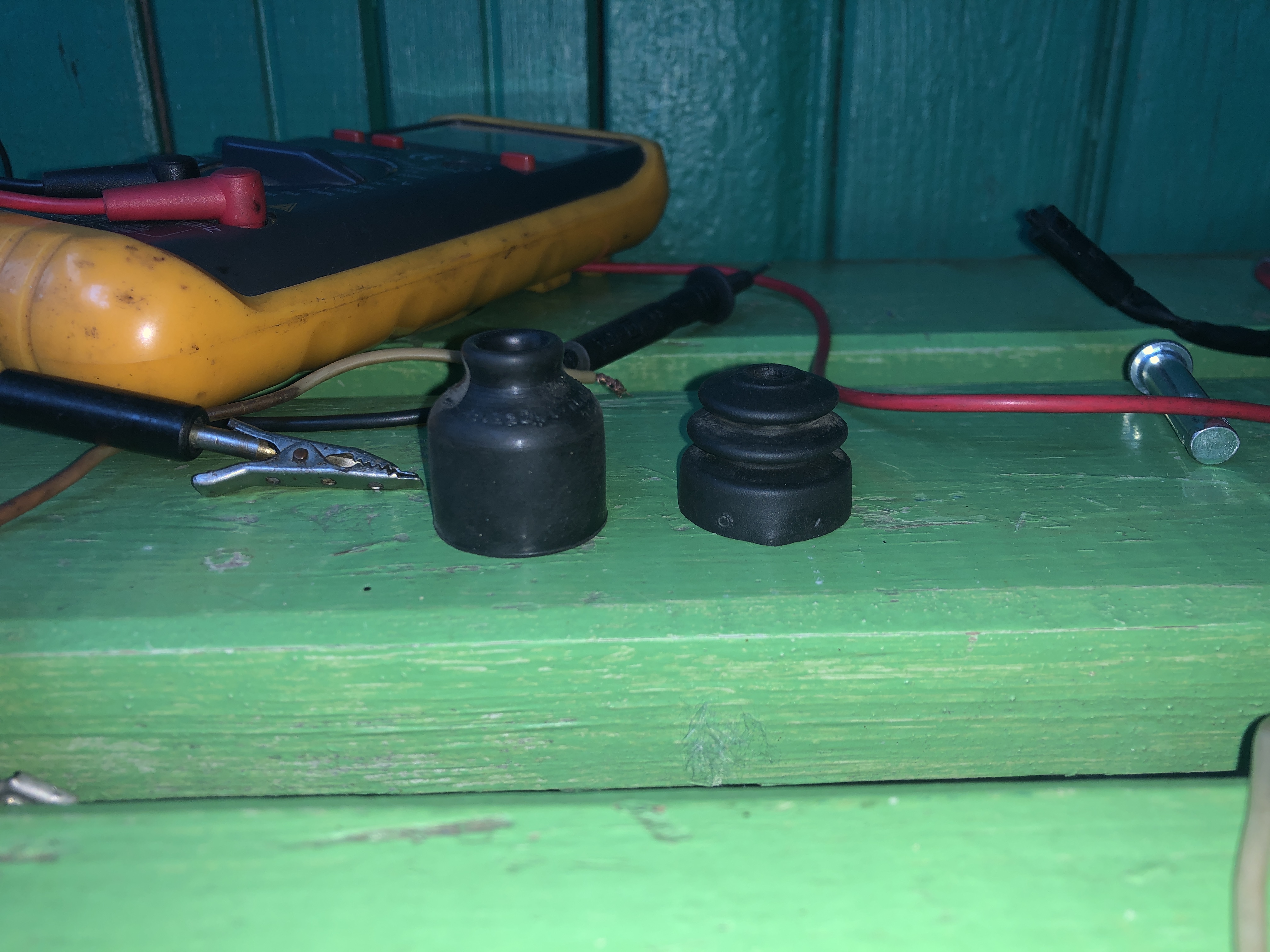

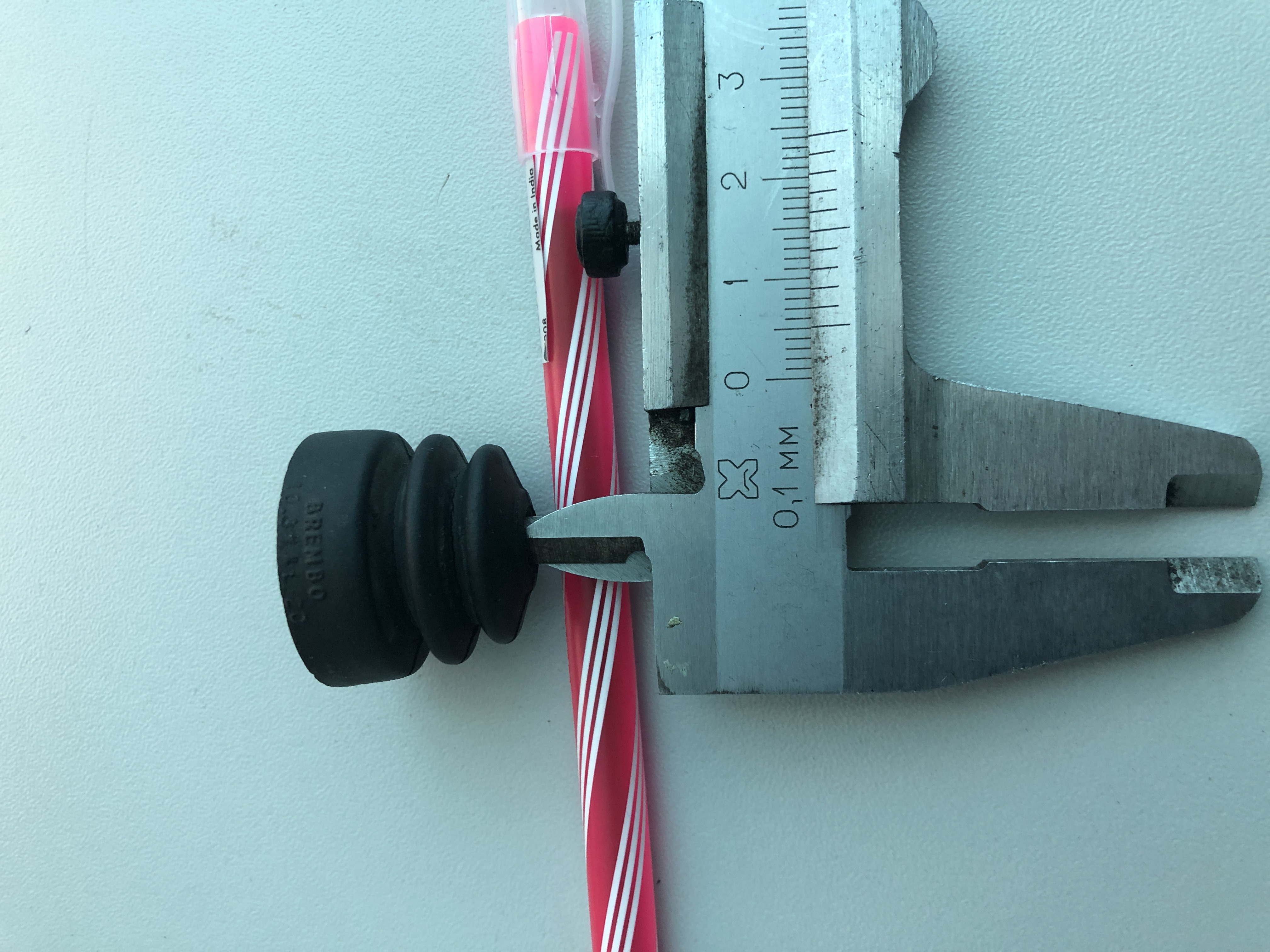

vovik170Дата: Пятница, 10.07.2020, 13:48 | Сообщение # 9
Сообщений: 262

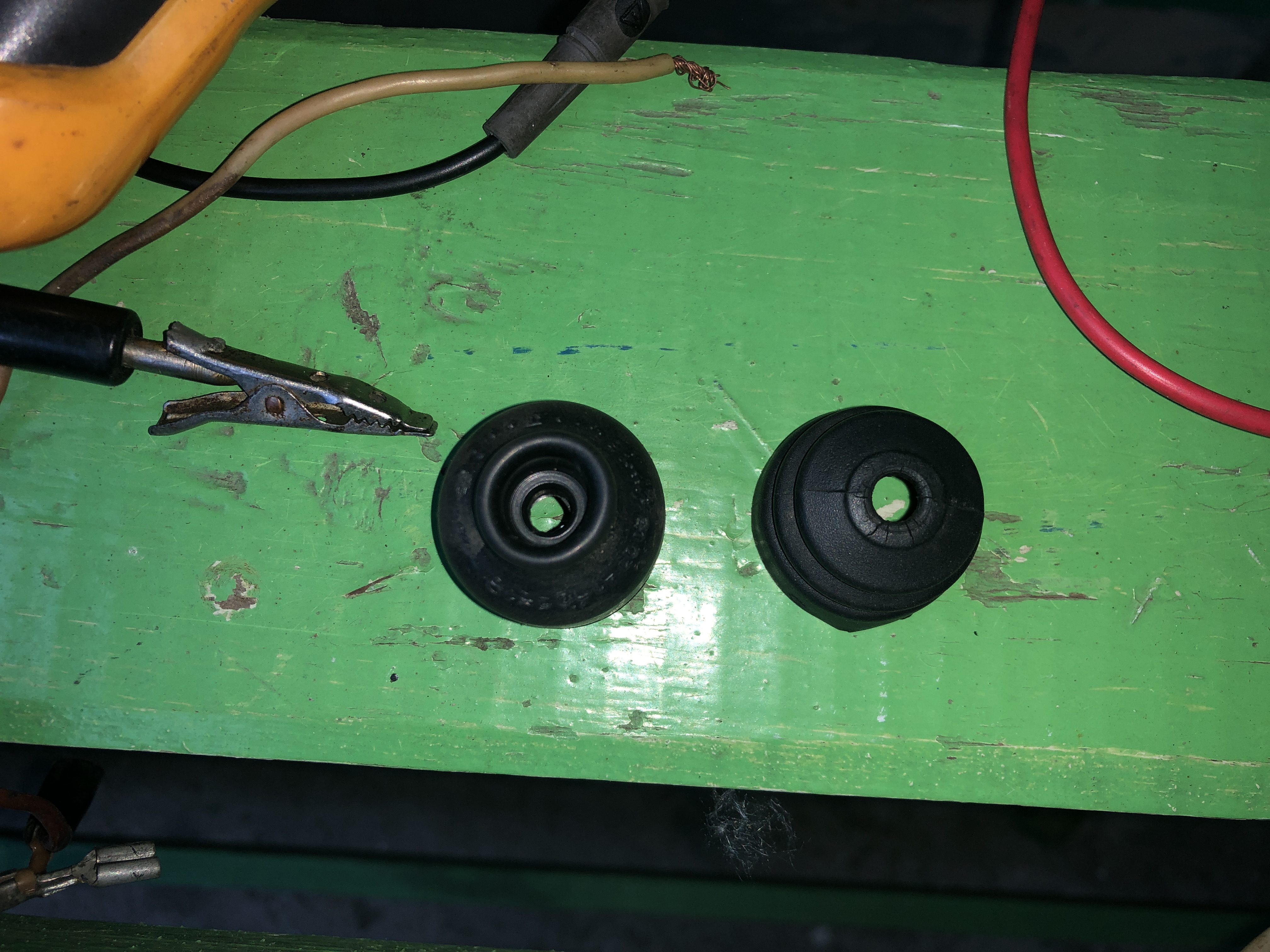

Нашёл замену, деталь от ваза. Вроде тоже цилиндра какого-то. Обратите внимание- при сборке и разборке штока на стопор! Снимаете аккуратно и ставите до щелчка.
Прикрепления: 0863786.jpg (2.36 Mb) · 6025953.jpg (1.78 Mb) · 7436659.jpg (3.26 Mb) · 3207431.jpg (2.00 Mb) · 8841918.jpg (2.47 Mb)
LimUSДата: Пятница, 10.07.2020, 20:30 | Сообщение # 10
Пыльник похож с рабочего цилиндра сцепления классики
