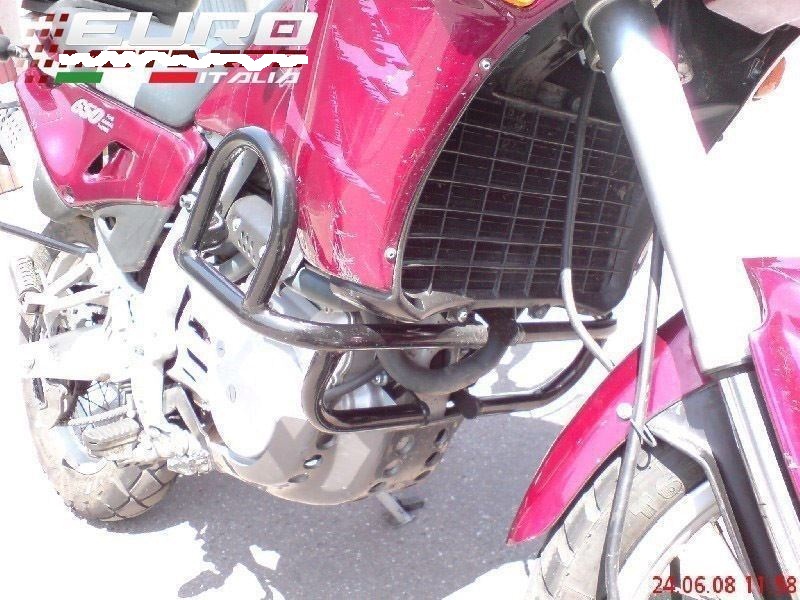

У меня дуги, такого формата
Прикрепления: 3128312.jpg (170.2 Kb)
Lexx333Дата: Вторник, 04.07.2017, 12:59 | Сообщение # 18
Мотоцикл: Aprilia Pegaso 650
Сообщений: 92
DUK, Я тоже такие хочу:) ты их заказывал где или самодельные?
DUKДата: Понедельник, 17.07.2017, 21:00 | Сообщение # 19
Да, заказывал на Ebay. Месяц ожидания, и они твои.

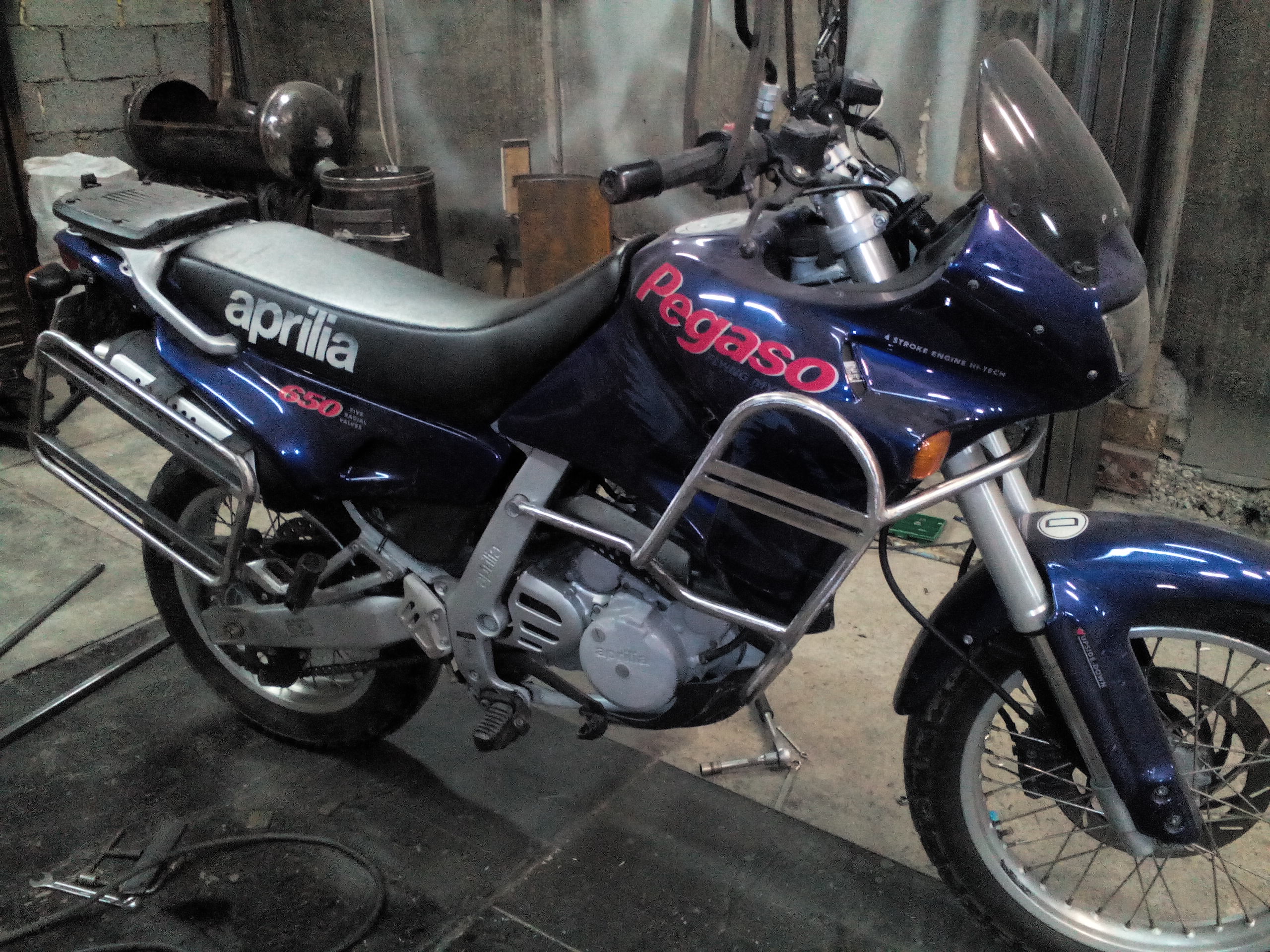

Не стал заморачиваться с забугорьем, цены конские и сроки не понятные, отдал мотоцикл знакомому мастеру и через неделю получил предварительный результат:
Покрашу порошком и вуаля!
Прикрепления: 7053355.jpg (1.11 Mb)
-AS-Дата: Среда, 04.04.2018, 09:33 | Сообщение # 21
klerk, а за вилкой у него пропустить перекладину не получилось? Конструкция с прямой перекладиной была бы жеще..., как мне думается
klerkДата: Среда, 04.04.2018, 09:49 | Сообщение # 22
Город: Ставрополь
Мотоцикл: Pegaso 650 '94
Сообщений: 59
Дело в том, что перекладина за вилкой прямая это вряд ли, она была бы также изогнута в двух местах, но под более острыми углами, также осложнялся бы демонтаж клетки (которая состоит из двух половин). Решили сделать проще, поверху. В целом труба двадцатка со стенкой полтора даёт приемлемую жесткость, некий компромисс между весом и прочностью.
