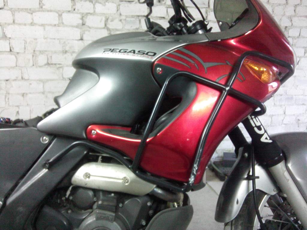

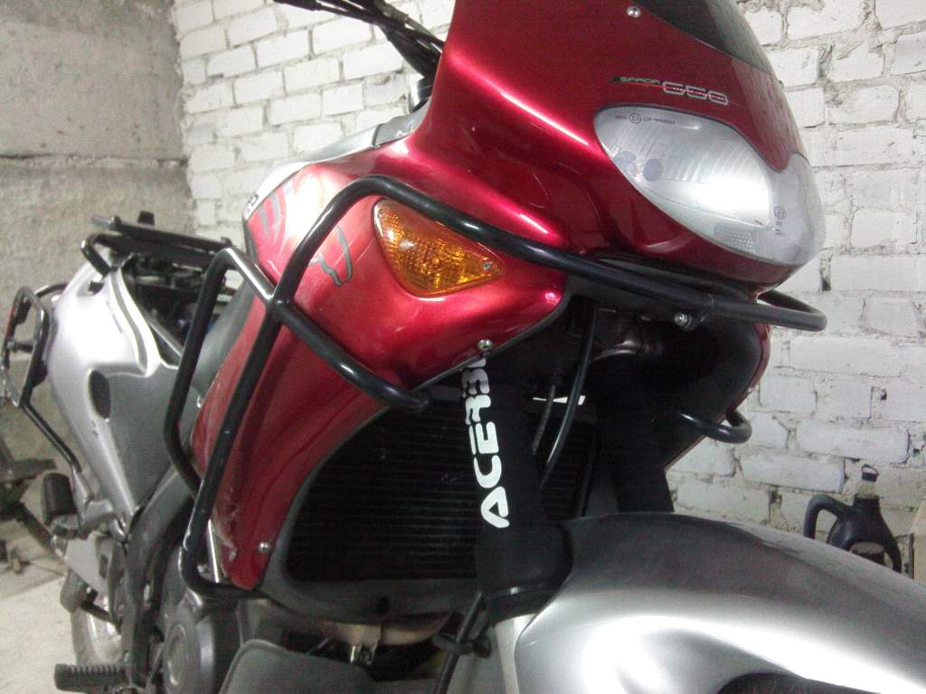

Вот пример моих дуг:
Прикрепления: 2519937.jpg (78.9 Kb) · 4048188.jpg (80.3 Kb)
MaressДата: Пятница, 26.12.2014, 11:28 | Сообщение # 7
LimUS, Сам варил?
В каких точках они к раме крепятся?

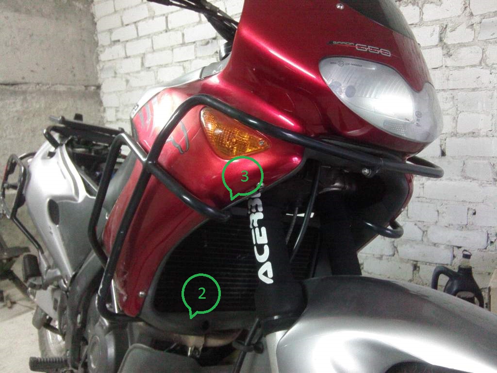

LimUSДата: Суббота, 27.12.2014, 17:52 | Сообщение # 8
Крепятся к раме в 3-х точказ (см рисунки):
точка 1 - тут все понятно (перемычка межру рамой, к которой крепится аммортизатор)
точка 2 - верхний болт крепления нижней части рамы к маслобаку/рулевой колонке
точка 3 - болты крепления радиатора (это место мне саммому не нравится), но так было сделано
ну и замыкается вся "клетка" спереди под фарой.
Прикрепления: 5013605.jpg (162.8 Kb) · 1506185.jpg (170.1 Kb)

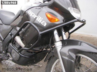

Вот такое фото нашел
Прикрепления: 4471460.jpg (45.8 Kb)
MarsikusДата: Вторник, 04.04.2017, 01:16 | Сообщение # 14
В соседней теме фотка моих дух отдельно от мотоцикла: http://www.aprilia-club.ru/forum/3-2364-31219-16-1490029667
MaressДата: Вторник, 04.04.2017, 18:47 | Сообщение # 15
Депутат-SAVA, ну по мне дак все эти огораживания пластика это полная херня. Они не защищают самое главное - органы управления и крышки двигателя. вот хепковские норм. Дуги должны быть клеткой вокруг мотора и чуточку выпирать шире пластика.
