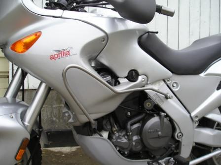

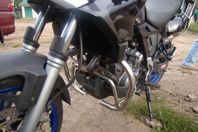

Товарищи, кто какие модификации видел? Выкладываем фотки и пр. Главное найти оптимальный вариант, а реализовать не сложно, есть фирма в Москве, где делают любые дуги.
Этот вариант не защищает тормозную лапку. При падении она пробивает боковину двигателя. Правда этот вариант защищает дорогостоящий радиатор...
Есть еще такой вариант (Взято с http://www.apriliaforum.com/forums/showthread.php?t=125699 ):
Здесь, насколько я вижу затруднен доступ к масляному фильтру, но это мелочь. Насколько, что они защищают, судить сложно.

мне обтекающие дуги понравились)
-AS-Дата: Воскресенье, 26.06.2011, 22:59 | Сообщение # 3
Да, дужки прикольные, кстати это не заводские, а изготовлены в Германии частной тюнинговой фирмой, насколько я понял. Но их нужно делать по ширине такими, что бы они хотя бы радиатор защищали, пластик бака видимо не спасти, если что. Тут же они по моему слишком узкие...

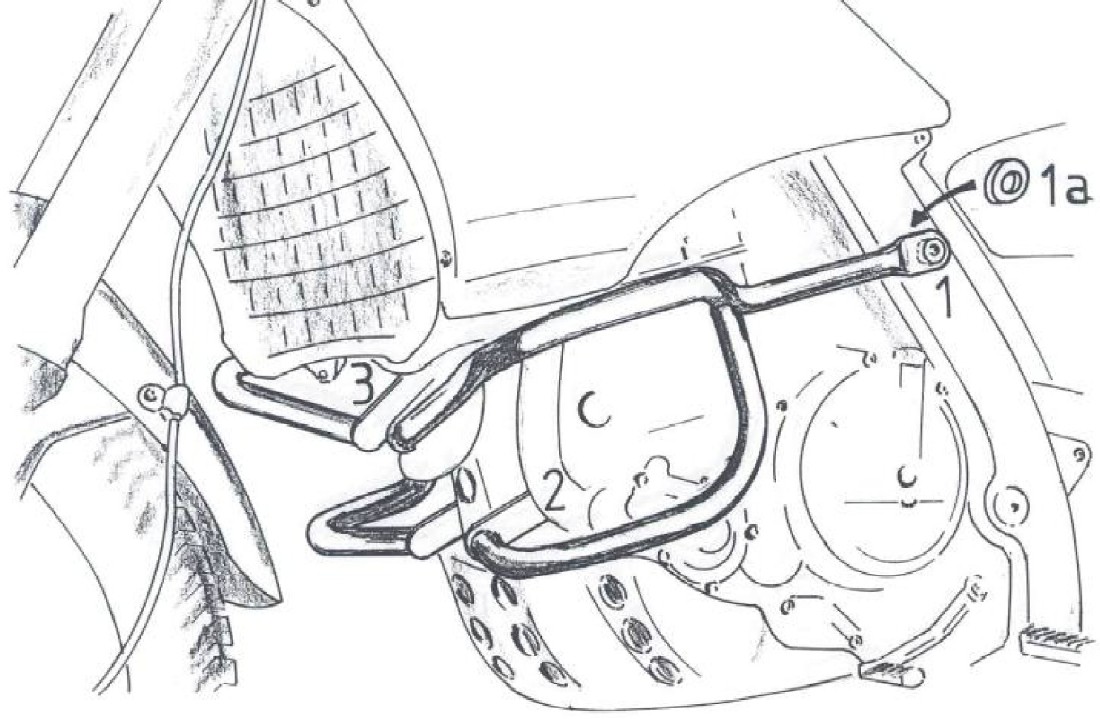

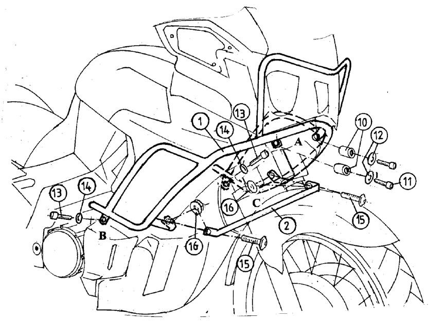

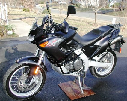

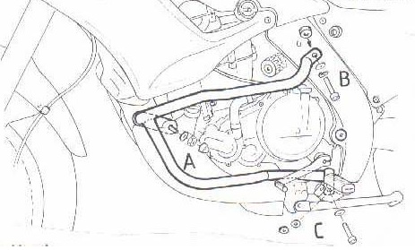

YarryДата: Четверг, 02.08.2012, 19:05 | Сообщение # 5
Дуги Hepco&Becker:
А эти не знаю чьи:
Добавлено (02.08.2012, 19:05)
Себе собираюсь заказывать нечто среднее между последней и предпоследней фоткой из предыдущего поста.

NozomiДата: Пятница, 03.08.2012, 08:54 | Сообщение # 6
предпоследняя: какая то лажа несерьезная, прутик какой-то, пластик даже не защитит.
последняя - ну вроде ничего, нормально.
YarryДата: Пятница, 03.08.2012, 13:48 | Сообщение # 7
Quote (Nozomi)
Согласен, сама по себе лажа, но после интеграции в нижнюю, должна спасать пластик и получить необходимую жесткость. wink
NozomiДата: Пятница, 03.08.2012, 14:11 | Сообщение # 8
что то мне подсказывает что при падении на ходу она может нанести гораздо больше повреждений, чем пользы. спасет только при падении с подножки, имхо.
ааа.. она еще и к раме крепится. какой кошмар.. раму не жалко будет? она стоит побольше, чем боковой пластик cool
YarryДата: Пятница, 03.08.2012, 15:55 | Сообщение # 9
Quote (Nozomi)
Ок, а как же слайдеры, они тоже к раме крепятся... А в данном варианте, трубы имеют жесткость гораздо меньшую, чем рама, считаю что в первую очередь трубы начнут деформироваться и смягчать удар. А если удар будет такой силы что начнет раму коррежить, то думаю что тут вообще ничего не поможет и пластик кончится, и рама, и дуги, и двигатель. Вообщем мот в тотал уйдет. Я не прав?

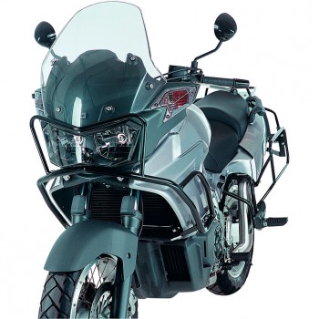

NozomiДата: Пятница, 03.08.2012, 16:02 | Сообщение # 10
проблема даже не в креплениях к раме (от этого сложно уйти) а в кол-ве точек крепления. чем их больше - тем меньше вероятность повреждения рамы.
слайдеры - как раз многие не советуют ставить именно из-за опасности повреждения рамы. но кому то красивый пластик дороже)
На рис. сверху в принципе нормальная схема. Хорошо, если есть поперечина, которая будет передавать энергию от правой половины дуг к левой.
Такая защита пластика дугами - фигня, ну не вижу я в ней ничего стоящего, даже на глаз.
вот например дуги от Хепко на Капонорд. Выглядят прочнее, хотя тоже есть слабые точки (например, крепление к морде - очень тонкими болтами):
Прикрепления: 7922879.jpg (136.7 Kb) · 2038414.jpg (36.1 Kb)
YarryДата: Пятница, 03.08.2012, 17:37 | Сообщение # 11
Вот каповские дуги мне нравятся, но на пегаса такие не делают. Вообщем буду думать, чего, как и куда лучше закрепить что бы при различных ударах повреждения были как можно меньше.
