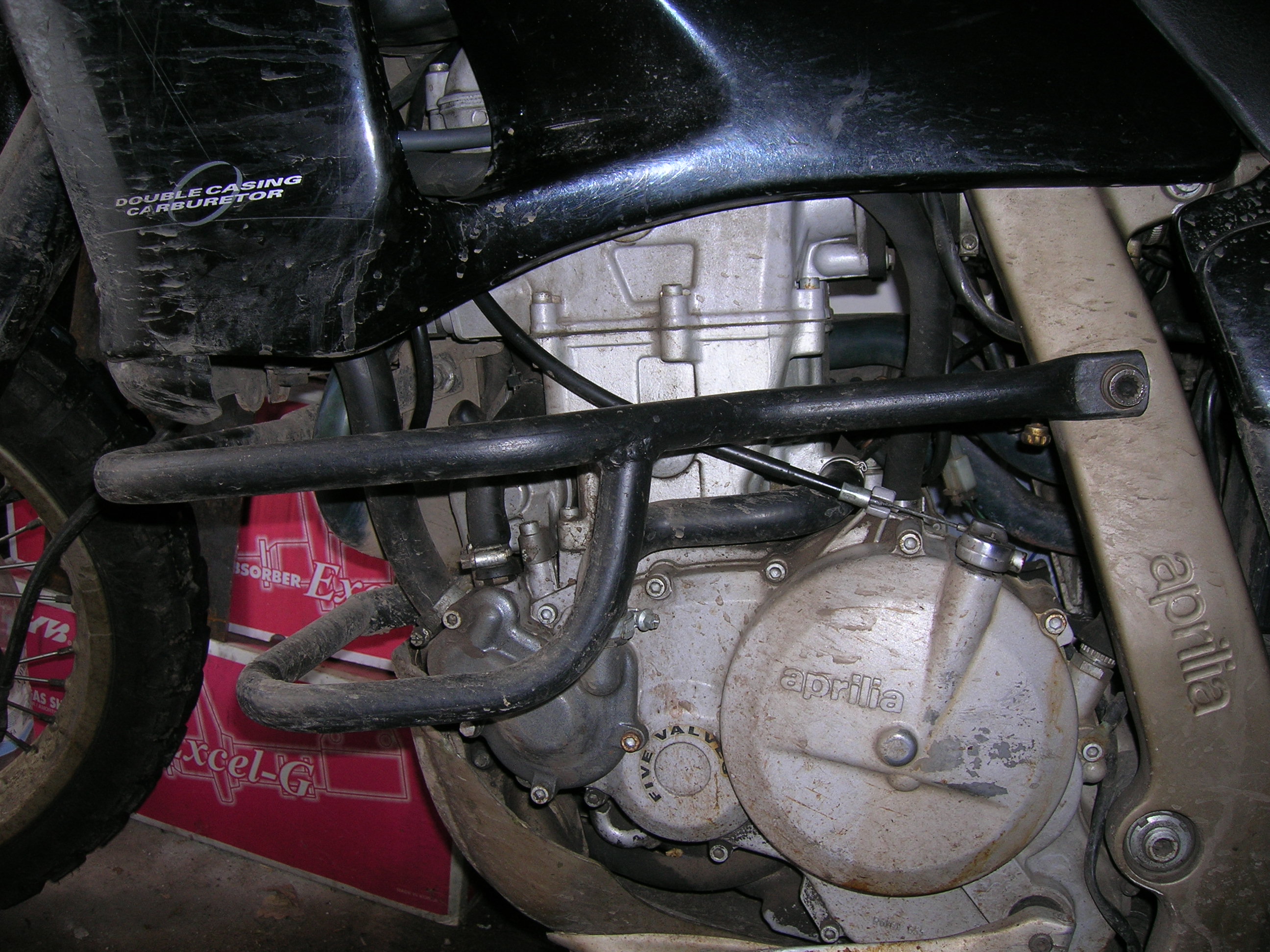

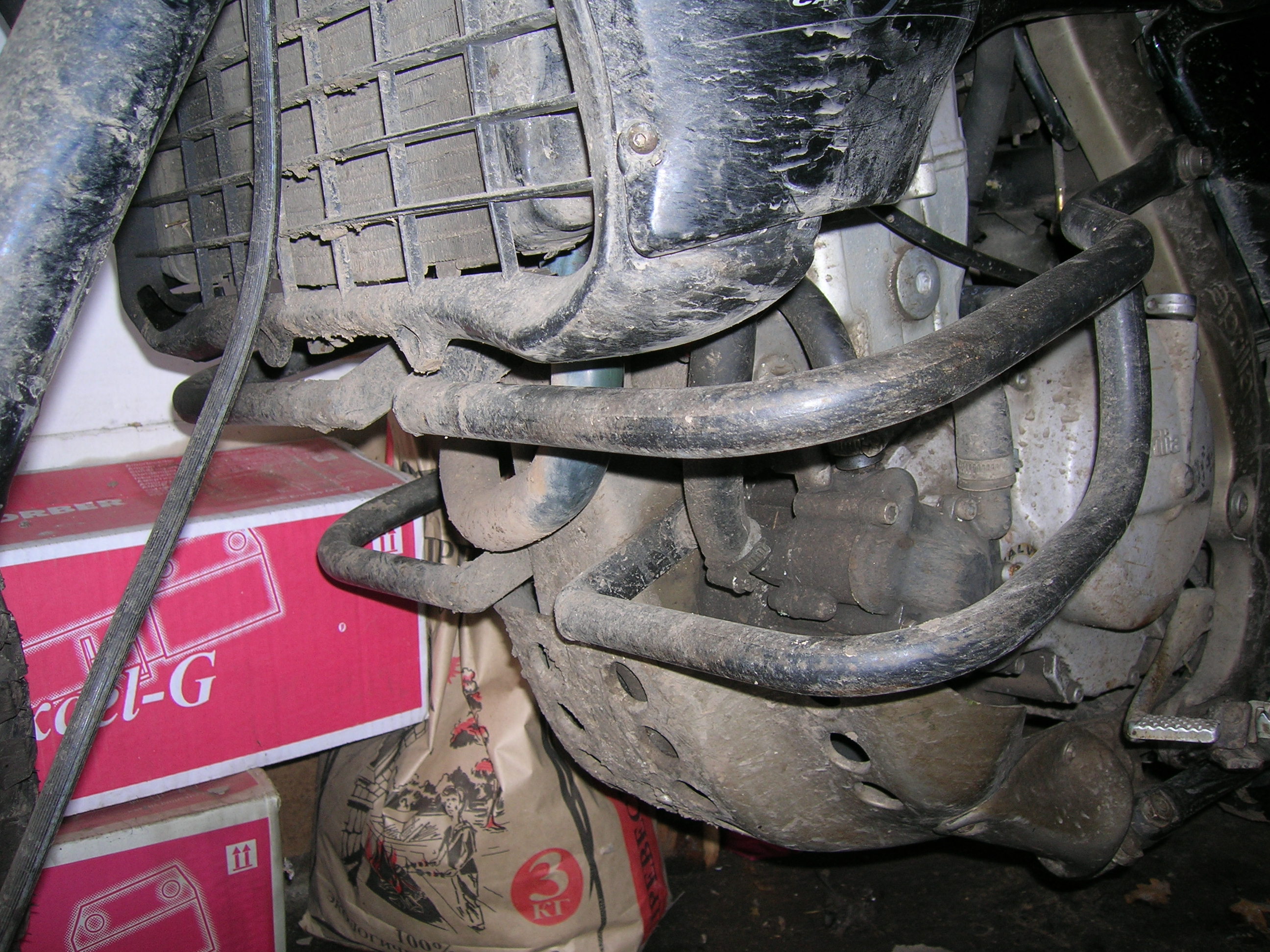

церители46Дата: Среда, 13.02.2013, 12:52 | Сообщение # 23
Город: Курск
Мотоцикл: Aprilia Pegaso 650 2000 г.
Сообщений: 11
Здрасте. Дуги подсмотрел отсюда и сделал такиеже.
Прикрепления: 0441293.jpg (694.3 Kb) · 2250588.jpg (507.9 Kb)
Сообщение отредактировал церители46 - Среда, 13.02.2013, 15:38
церители46Дата: Среда, 13.02.2013, 13:07 | Сообщение # 24
Город: Курск
Сообщений: 11
Заднее крепление жестко крепится на раму, а переднее на удлиненных пластинах. Поэтому за раму (маслобак) можно неопасаться.

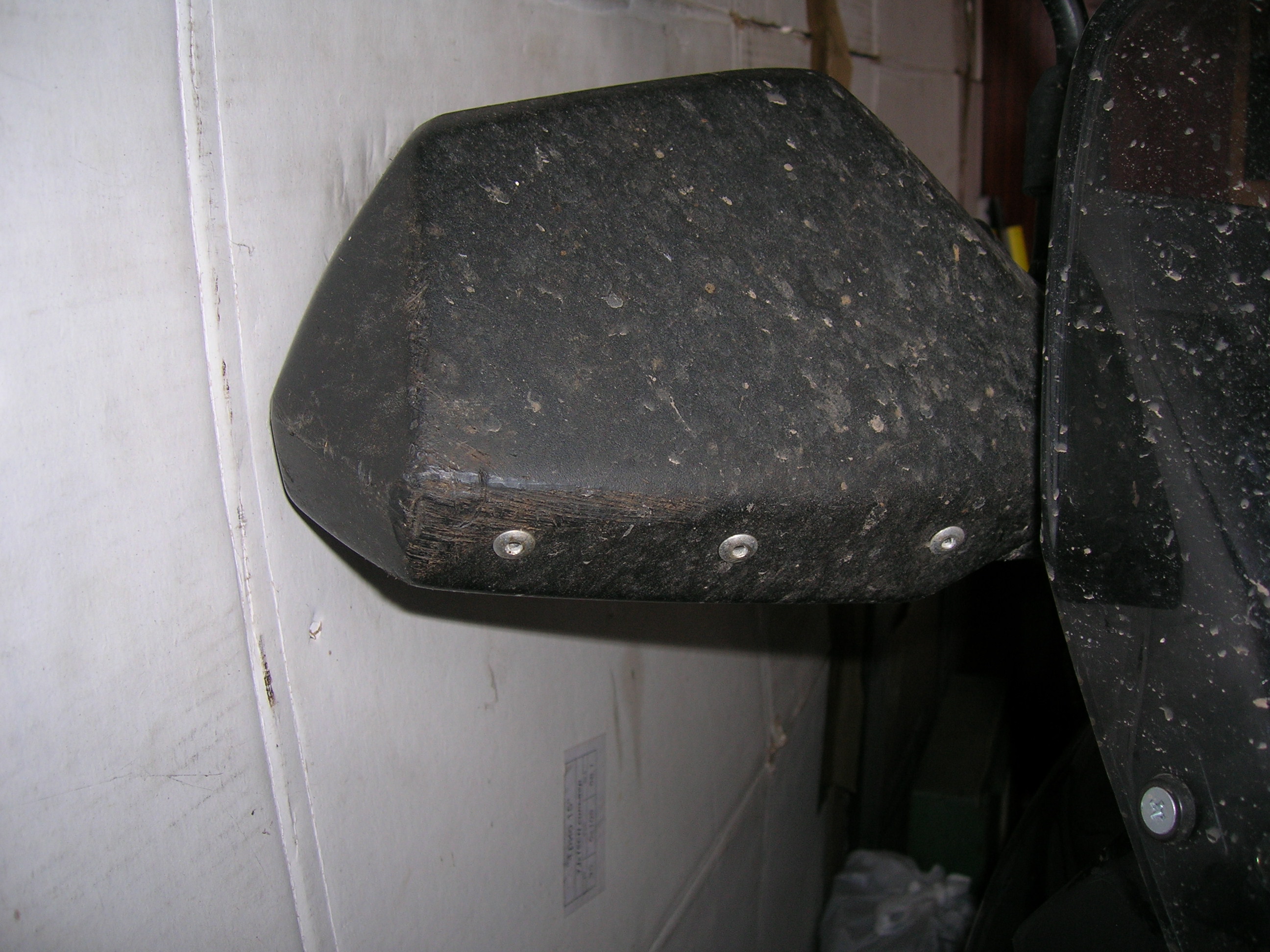

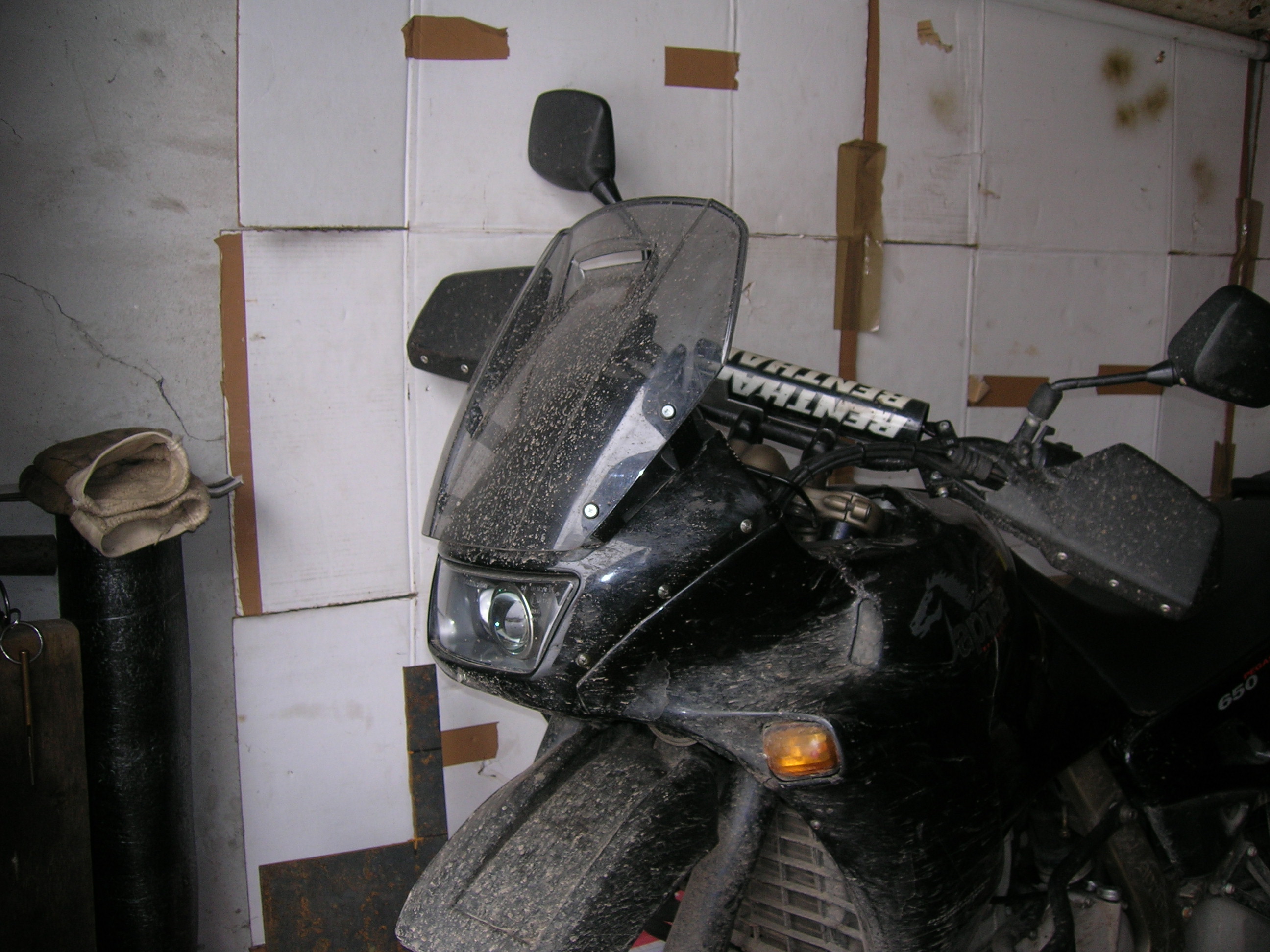

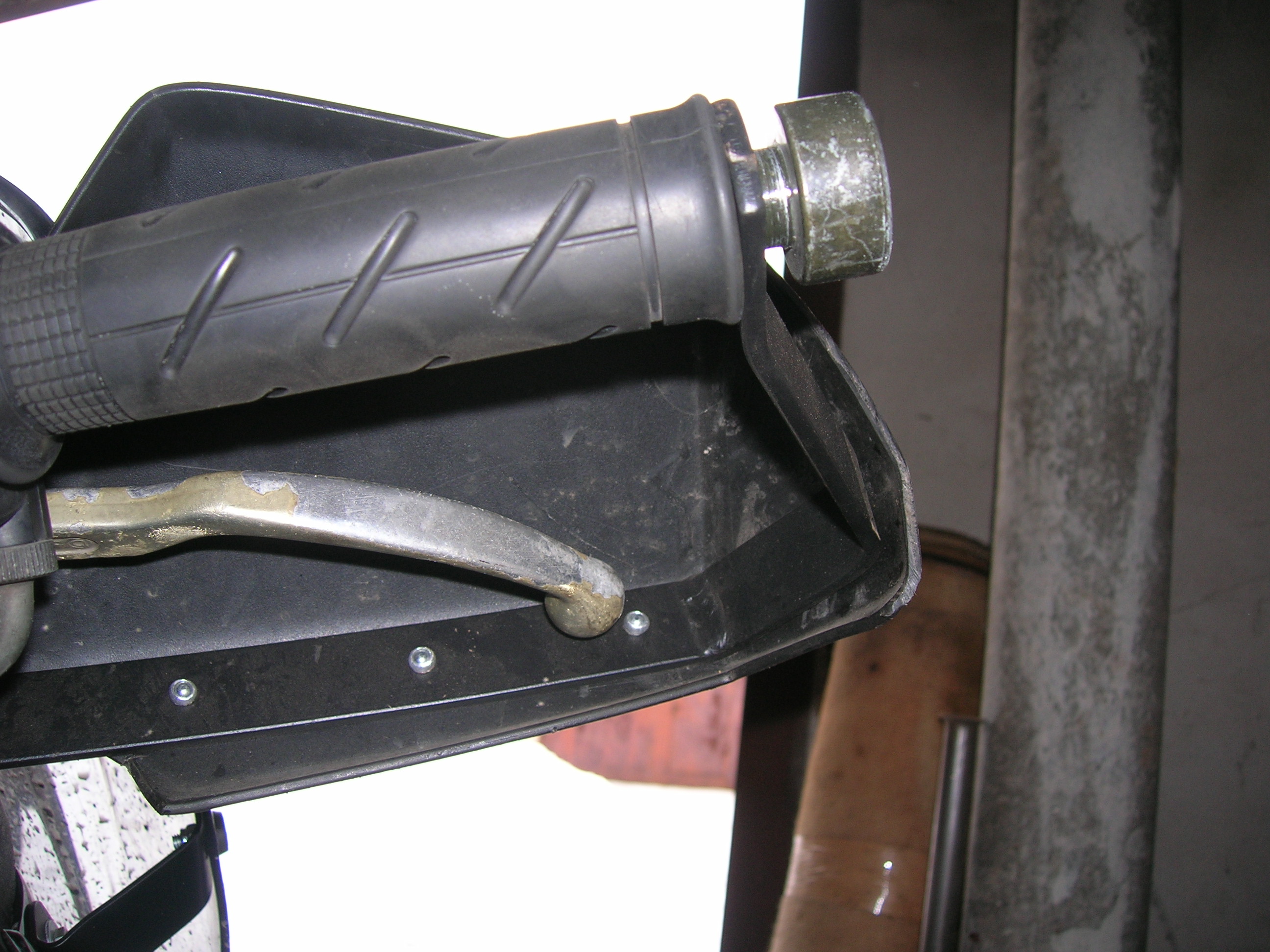

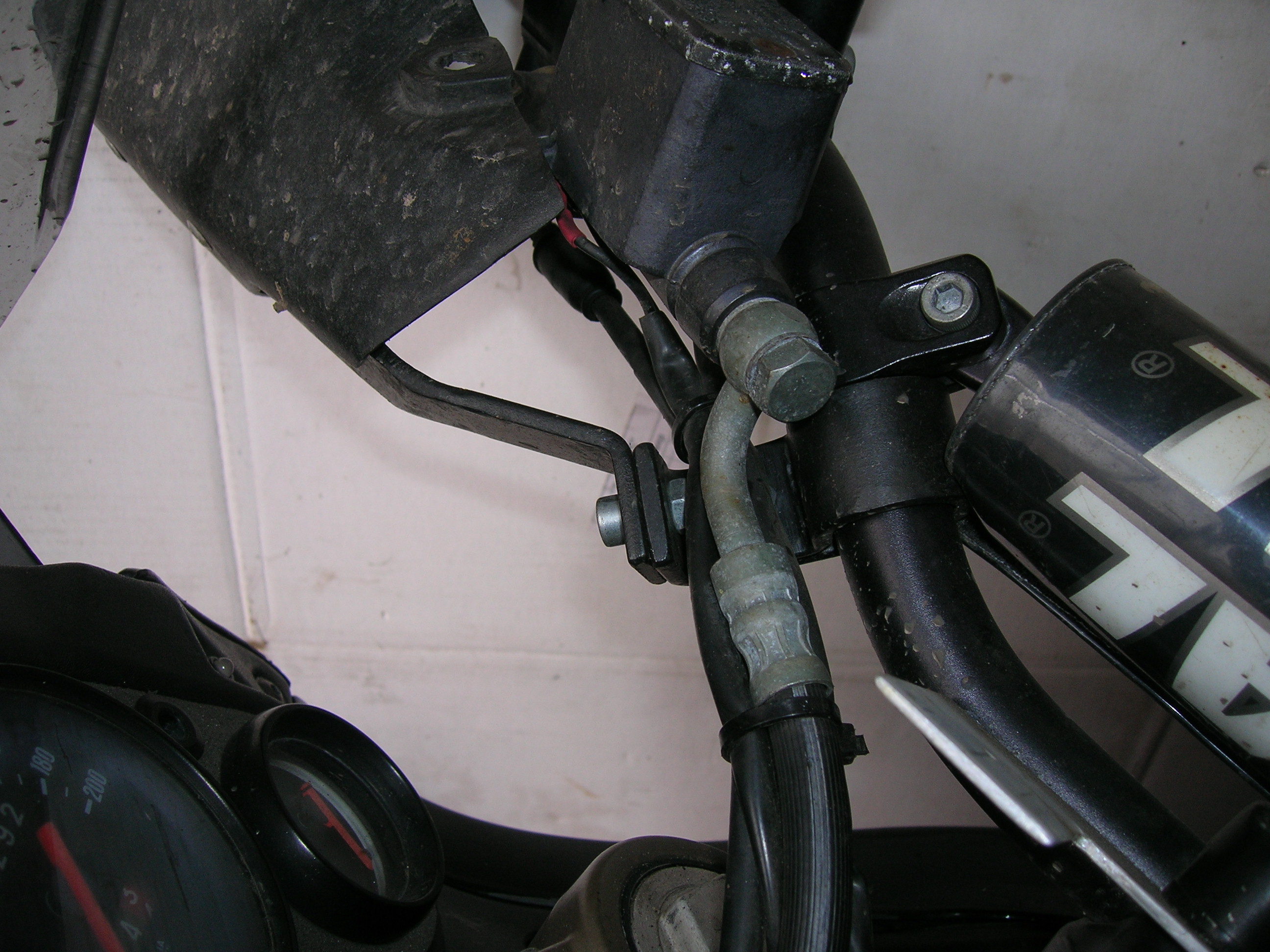

церители46Дата: Среда, 13.02.2013, 15:29 | Сообщение # 27
Город: Курск
Сообщений: 11
Да,кстати. Сделал защиту пультов и ручек. Согнул стальную полосу, приклепал обрезанные чашки от пластиковой защиты (которая давно валялась) от другого мотыка и экспромт готов. Испытания прошли успешно =).
Прикрепления: 4205833.jpg (924.3 Kb) · 5324275.jpg (902.9 Kb) · 3737104.jpg (921.6 Kb) · 3385691.jpg (953.2 Kb)

Nikola48Дата: Среда, 13.02.2013, 17:12 | Сообщение # 28
Прикрепления: 0441293.jpg(694Kb) · 2250588.jpg(508Kb)
у меня такие же, но без нижнего контура - только верхние. конструкция не внушает доверия - хочу куда-нибудь обратиться чтобы наварили нижнюю часть. где б это могли сделать не колхозно, а красиво?)

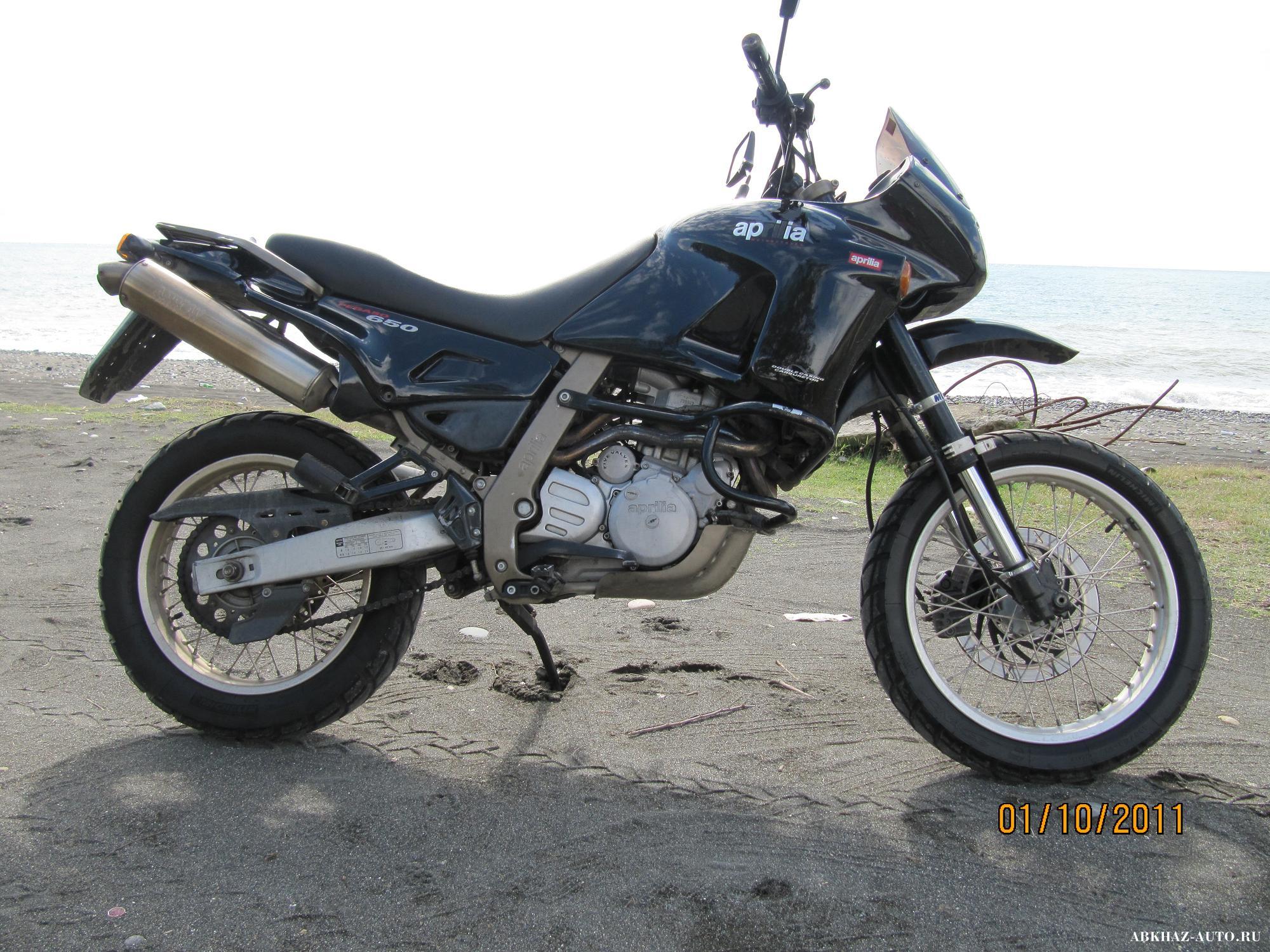

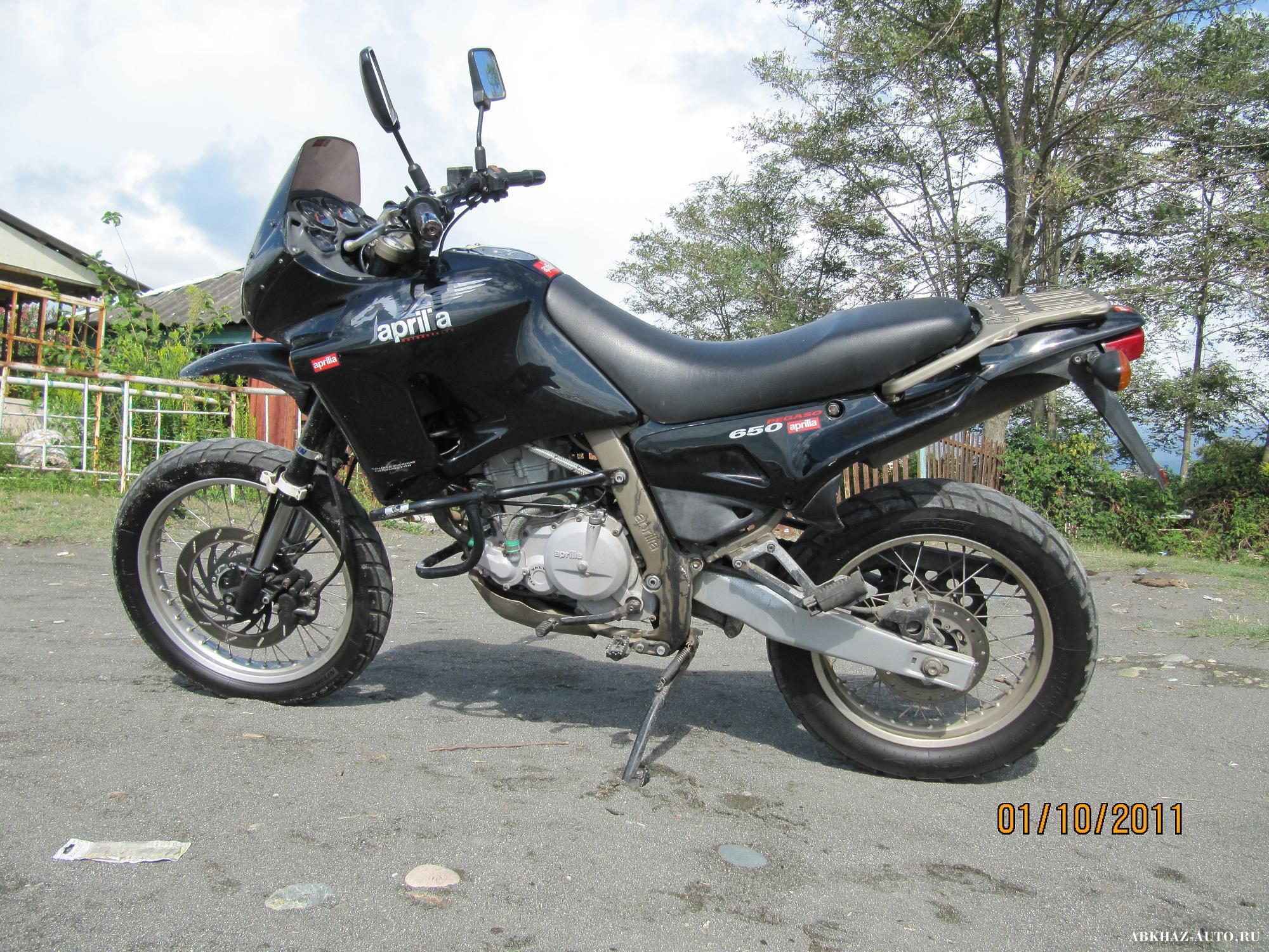

kreonДата: Суббота, 23.02.2013, 17:34 | Сообщение # 30
Сообщений: 473
Собственно мотоцикл мне сделали. Дуги ок.
Фото дуг:
Ребят рекомендую, они молодцы.
