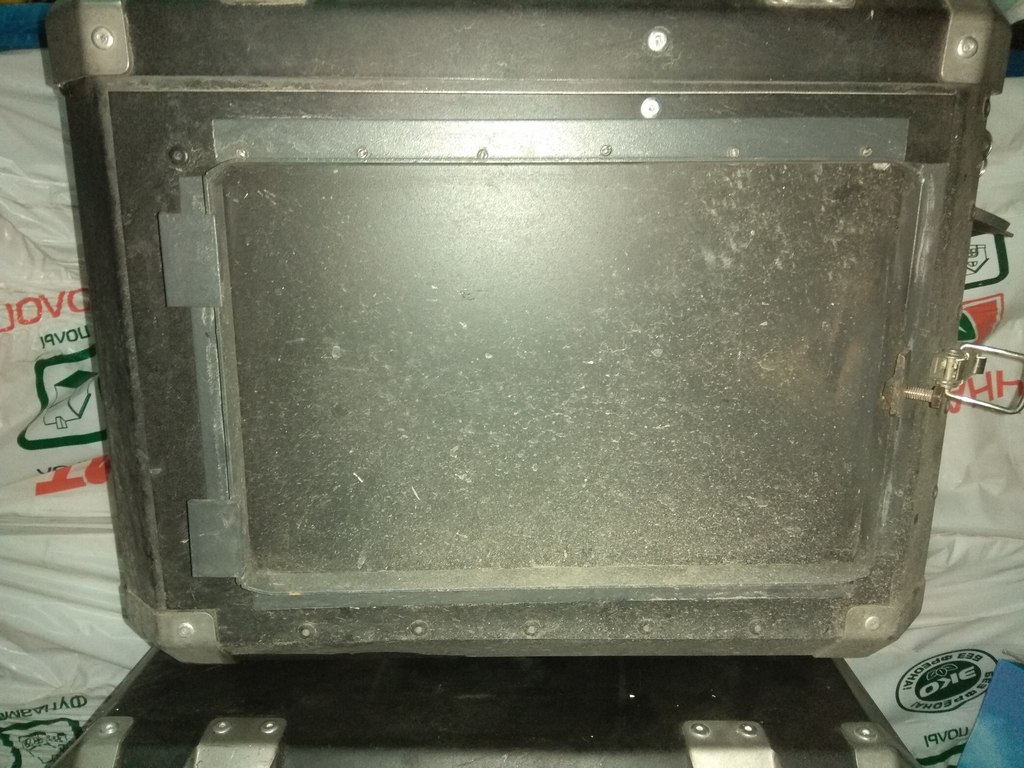

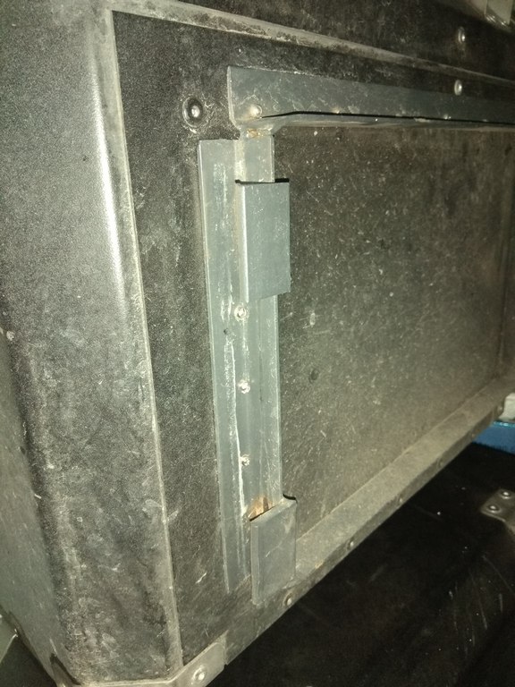

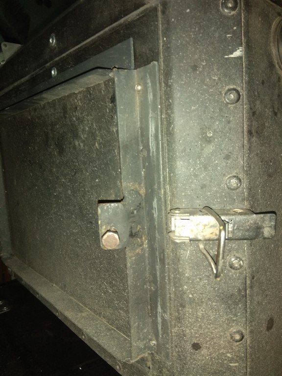

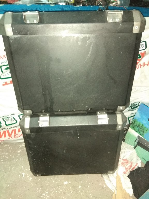

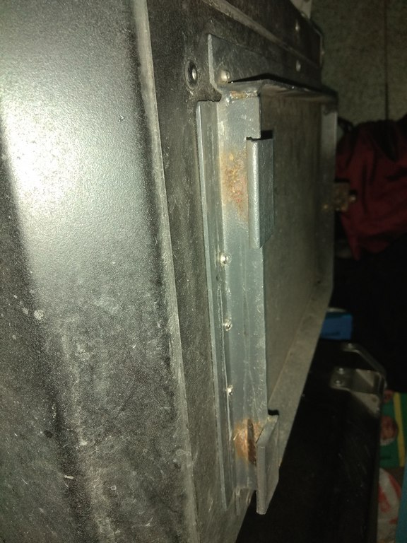

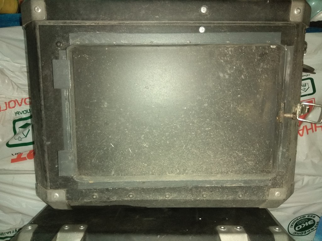

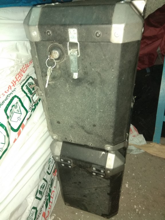

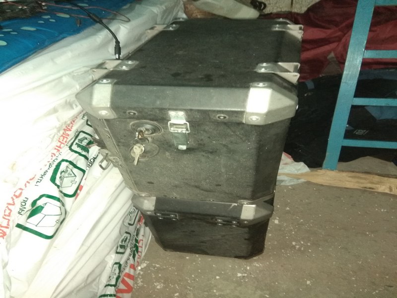

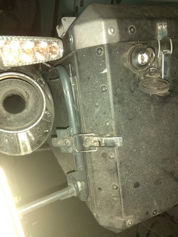

Prizrak, вот фото моих кофров и креплений на них как ты и просил
Спасибо! Все понятно. Что-то подобное и у себя хочу реализовать.

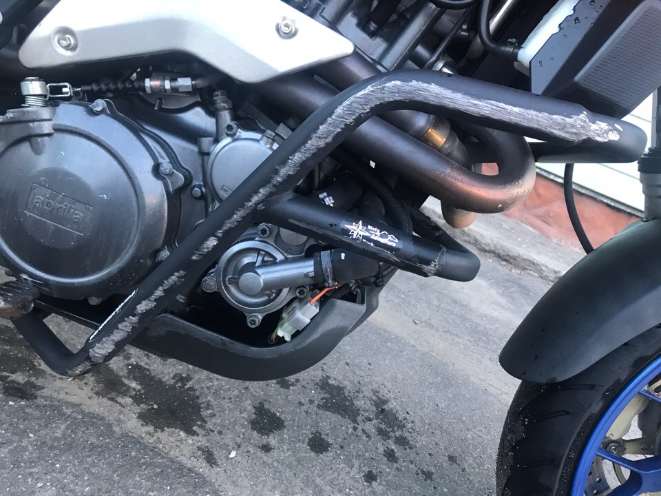

КотофейДата: Суббота, 19.01.2019, 02:45 | Сообщение # 84
Город: Волоколамск, Ярославль
Сообщений: 69

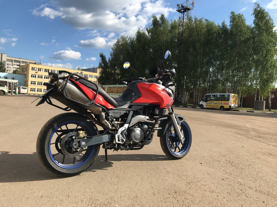

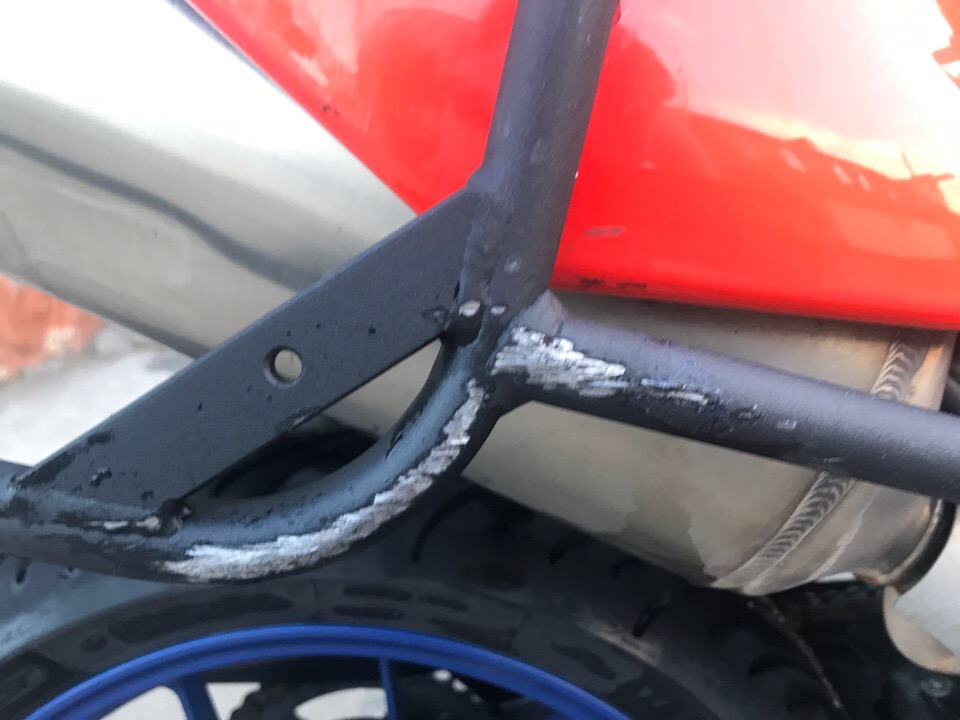

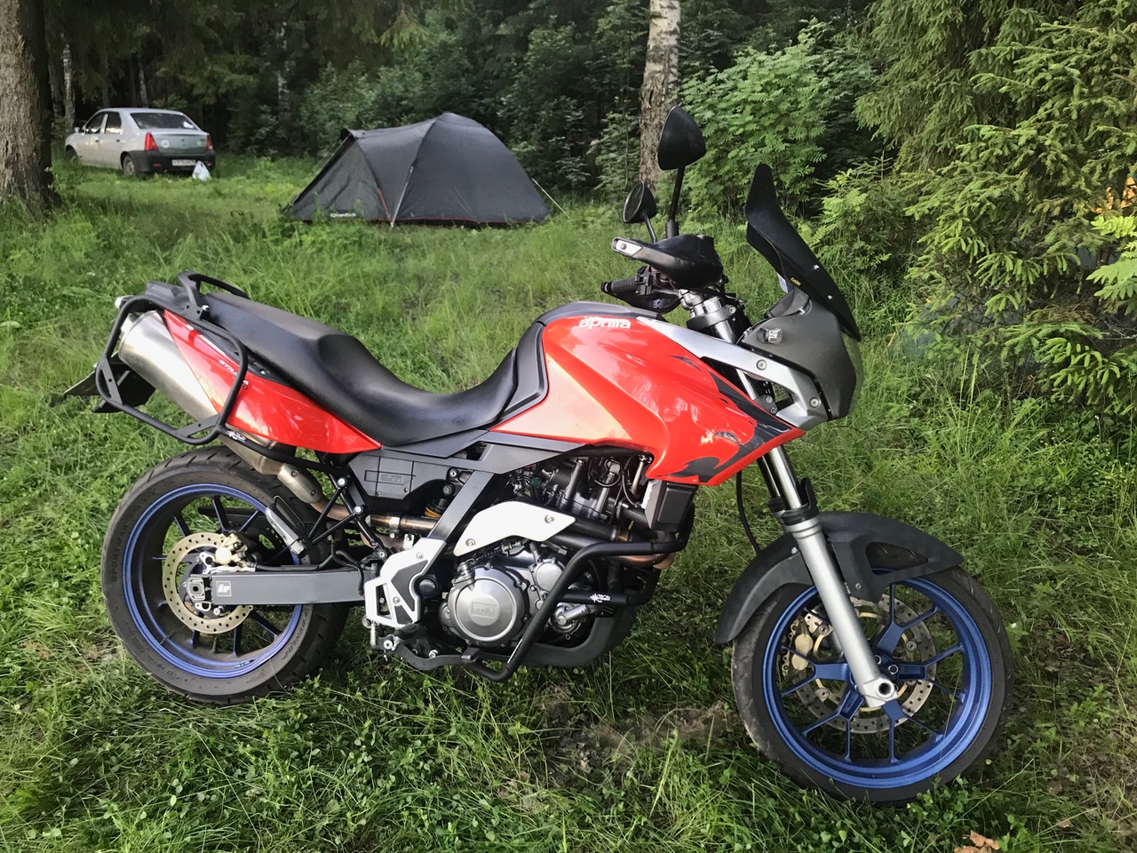

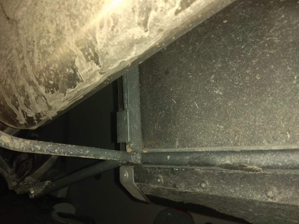

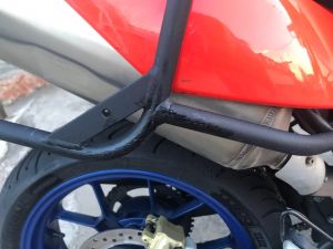

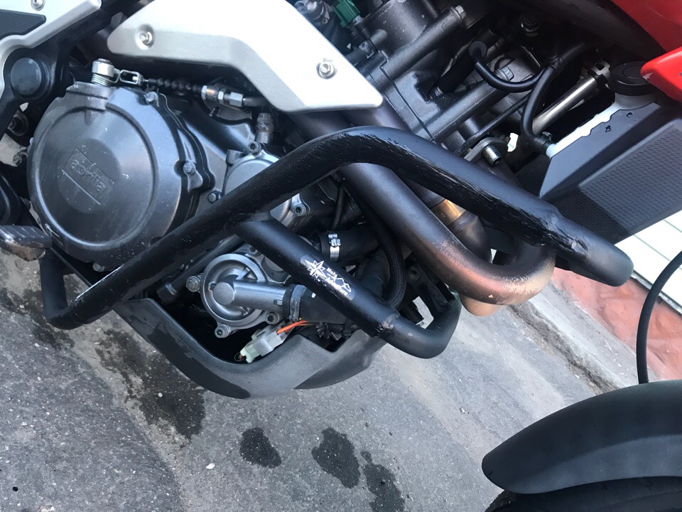

У меня польские дуги. Обошлись в конские деньги (дуги+рамки под боковые кофры+доставка 21500 р.), но они классные. smile
Была небольшая скользячка, отработали на ура.
Закрасила черным лаком для ногтей и все норм happy
Сейчас ищу багажник для центрального кофра, пока ничего не нашла dry

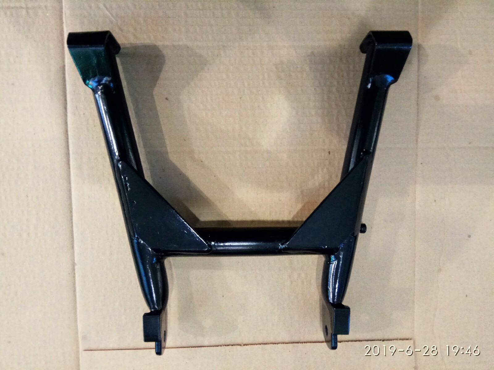

Сделал давеча подставку центральную
