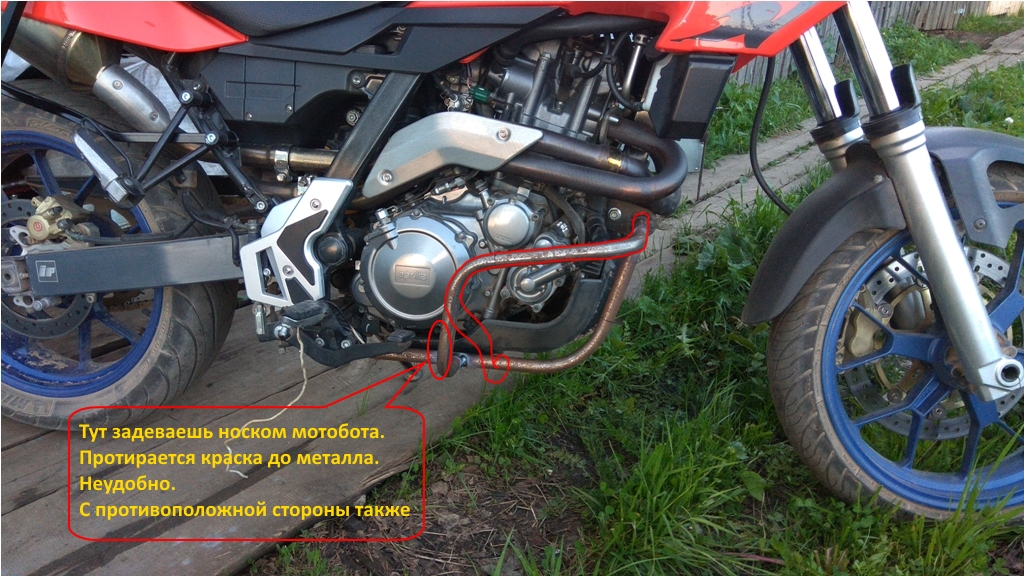

Цитата serdya ()
буду ждать твоих конструктивных изминений
Приветствую.
Накидал как смог на работе...
По клетке:
Собственно, все отлично видно на картинке.
Самое плохое - дуга слегка мешает ногам, носок бота задевает за трубу, это неудобно. Я уже привык, и менять наверное не стану, хотя если время и желание появятся, то переделаю.
По рамкам:
Верхний край рамки (желтая линия), надо делать параллельным поверхности седла (зеленая линия), а не как у меня ради красоты сделано параллельно линии основания седла (голубая линия). Из-за этого крепить сумки неудобно, поскольку лямки что связывают две бортовые сумки перехлестываются через седло, и при этом их приходится делать разной длины, плюс сумки еще и норовят сползти вперед в сторону уклона.
Вертикальные ребра рамок (белые линии) надо делать параллельными друг другу, у меня опять же "как красивей" сделано, тоже неудобно фиксировать сумки на рамках, есть свобода, сумки ерзают.
Вообще, рамки надо делать крупней немного, и прямоугольной формы. Лучше всего рамки подгонять под имеющиеся сумки, я сначала сварил рамки ,потом купил сумки, в итоге они не очень то подходили друг к другу.
Для крепления жестких кофров это все в принципе не особо важно, лишь бы закрепились нормально, а форма рамок вообще пофик будет.

Prizrak, Огромнейшее человеческое спасибо!!! Еще один вопросик-если не трудно сфоткай или скинь фото нижнего крепления защитных дуг (которые в районе водительских подножек) -как ты это реализовал
Да не вопрос. Тоже голову над этим ломал. biggrin
Сделал так:
На оконцовке нижних труб клетки приварил длинные гайки, если точно помню сейчас, то вроде М10 они. wink На фото обвел кружком.
Водительские подножки (верней их основание) у нас крепятся к раме двумя сквозными болтами М10 как раз. С внутренней стороны рамы на этих болтах гайки. Думаю из картинки уже понятно что и как.
Родные гайки с болтов крепления выкидываем, сами болты теперь заворачиваются в гайки приваренные к трубам клетки. Болты при этом можно оставить родные, их длины достаточно, а можно заменить на более длинные для надежности.
Таким образом у нас в этом месте к раме крепятся и подножки, и клетка, причем одним болтом. cool

ЗЫ.
Кстати, ширину клетки, я выбирал так, чтоб лапка заднего тормоза и лапка КПП прятались за трубы.
при падении лапка тормоза повреждает крышку картера у нас. В моем случае я постарался от этого защититься.
