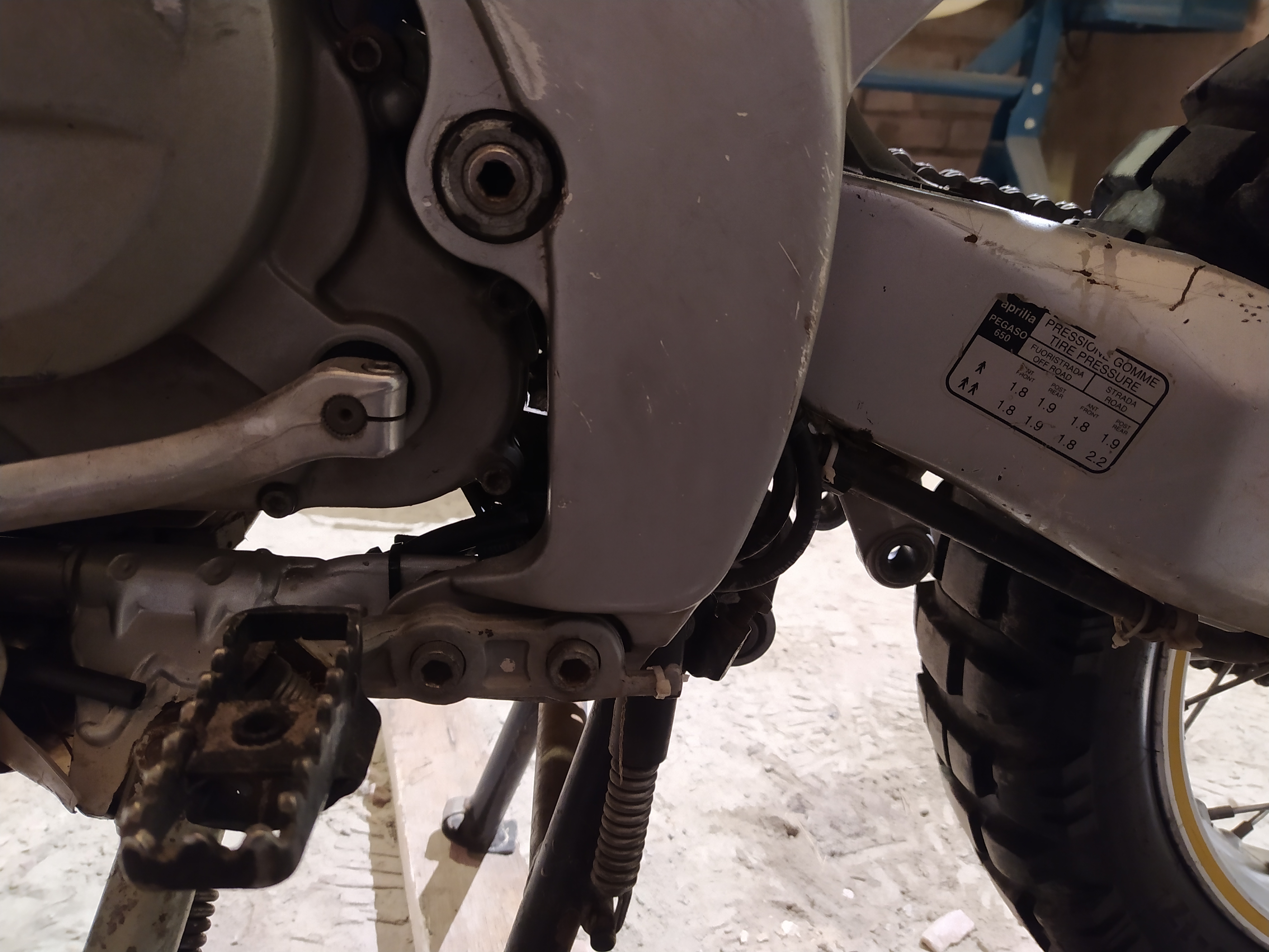

Nick315, Не разбило ли маятником двигатель из за длинны аморта и того что при полной разгрузке подвески идет удар маятника о двигатель? Насколько я понимаю 330 длинна аморта максимальная которую можно всунуть без изменения прогресии.
LimUSДата: Пятница, 13.11.2020, 09:29 | Сообщение # 117
romstet, да там маятник вроде не достаёт до двигателя... Сколько раз вывешивал и снимал аммортизатор (и без колеса, то биш без ограничителя по ходу) - вроде не цепляет...
Себе ставил переваренный аммортизатор от Ф650ГС (из-за гидравлики преднатяга пружины) слегка удлинив (переваривал верхнюю серьгу) и заменив верхний сайлентблок (родной уже миллиметра на 4..5). Пружина бимммеровкская по ощущениям мягче нашей (да и по внешнему виду), но вполне "ездабельна"..
romstetДата: Воскресенье, 15.11.2020, 21:34 | Сообщение # 118
Город: Kyiv
Мотоцикл: Aprilia Pegaso Cube 97
Со стороны цепи проблем нет, а вот со стороны лапки кпп есть, и там маятник полностью лежит на двигателе, когда отпущен, и возможно для аморта от гс проблемы нет, а вот для амика с длинной по крепежным отверстиям 350 есть, написал вопрос так как столкнулся с данной проблемой, отдал амик на укорачивание нижнего крепления, просто интересно стало как Nick315 катается с таким длинным амортом. Аморт тот же что и у него FASTACE BFA02, судя по написаному, для Геон х-роад. Ранее стоял bitubo, который раз в три месяца бывает в ремонте из за того что непридназначен для моего стиля езды и лесных дорог.
Прикрепления: 5387752.jpg (3.49 Mb)

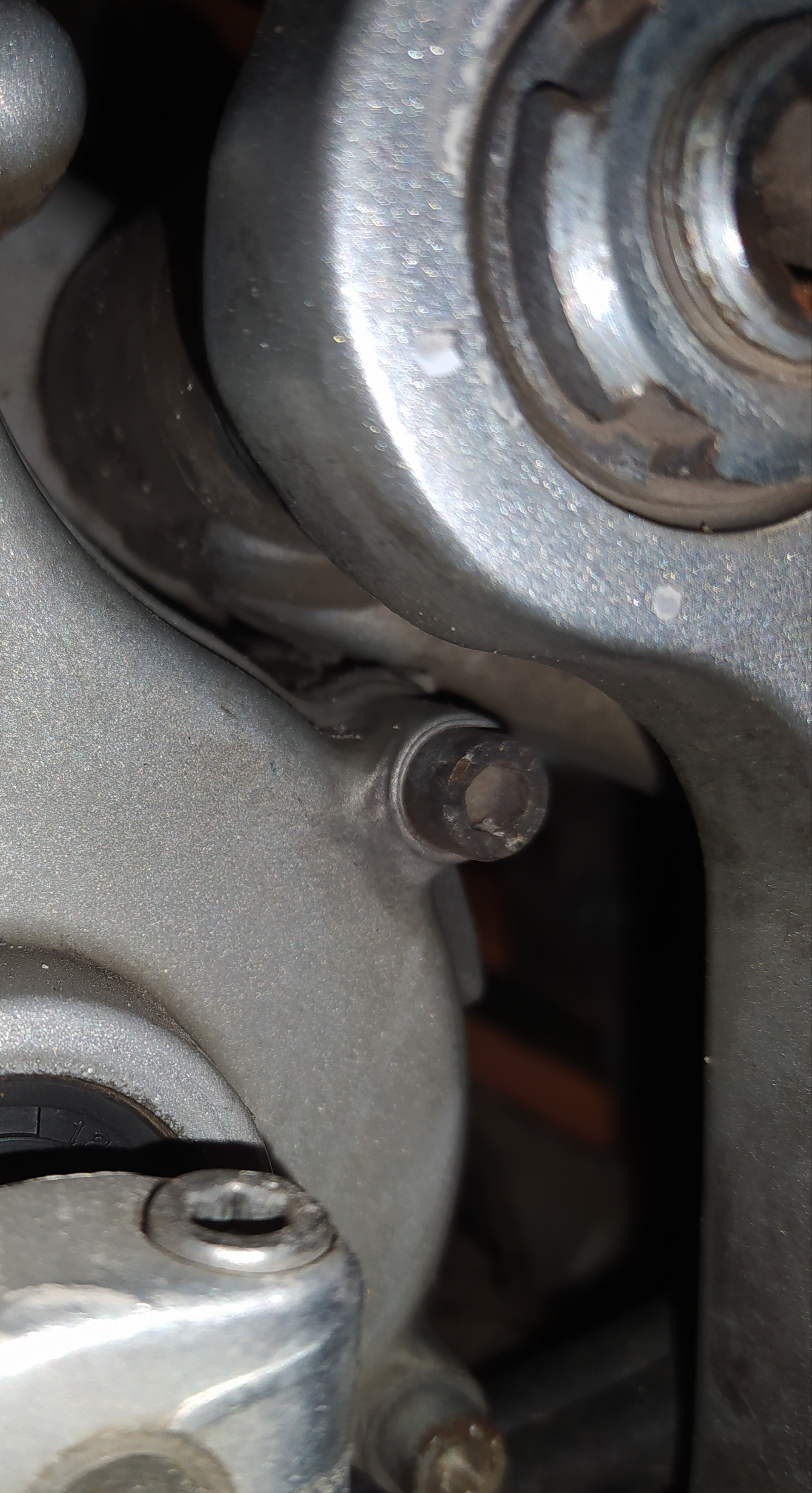

romstetДата: Воскресенье, 15.11.2020, 21:41 | Сообщение # 119
Город: Kyiv
Еще фото места где аморт касается двигателя
Прикрепления: 1422491.jpg (2.05 Mb)
