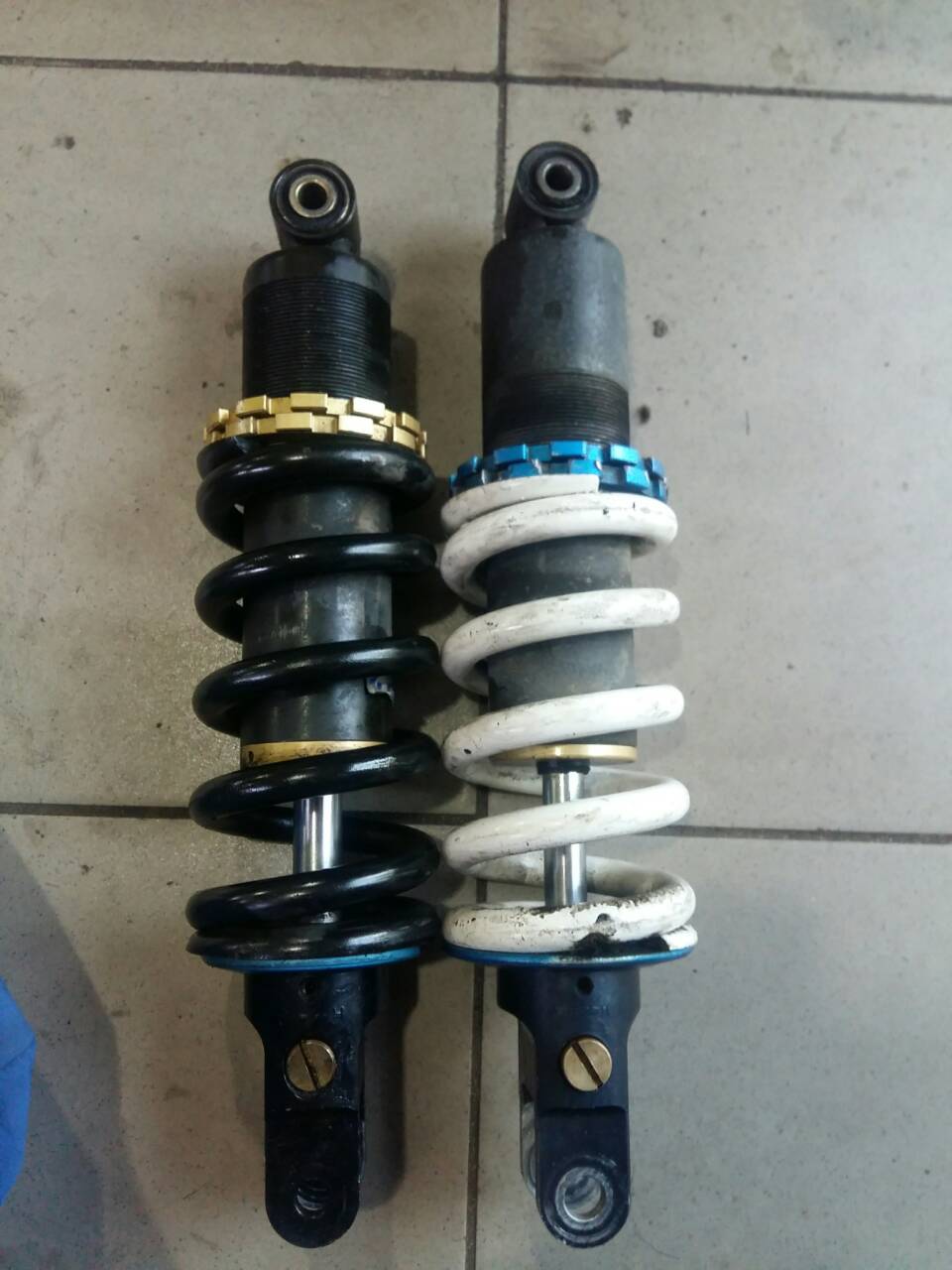

MarsikusДата: Вторник, 05.09.2017, 11:46 | Сообщение # 98
А пружины оказались действительно разные! И амортизаторы тоже.

vovik170Дата: Вторник, 05.09.2017, 13:06 | Сообщение # 99
Сообщений: 262
а годы какие, я имею ввиду когда был мот сделан один и второй?
MarsikusДата: Вторник, 05.09.2017, 14:38 | Сообщение # 100
Мотоцикл заявлен как 2003 год, но хз что там (тот что с чёрной пружиной). Ну и купленный на allegro.pl аморт с белой пружиной - якобы тоже для 2001-2004 годов.
LimUSДата: Вторник, 05.09.2017, 21:53 | Сообщение # 101
Marsikus, vovik170, мой похож на первый, только пружина черная... Попаду в гараж - сделаю фото. Г. в. коныка 2004/2005... Короче из последних, с системой рециркуляции, чтоб ее...:-)

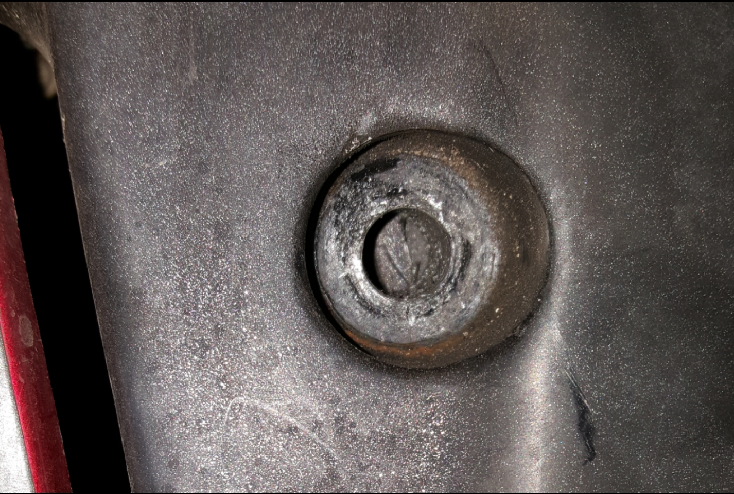

Не то чтобы с амортом, но близко.
Снимал дуги и выкрутил одновременно оба болта по бокам рамы, когда мотоцикл стоял на колесе а не центральной подножке.
В результате аморт подвинул ту втулку, в которую вкручиваются болты и упирается аморт.
Вопрос к знатокам: как подлезть и за что дёргать чтобы эту важную втулку вернуть на место?
На картинке показано как отверстие заглушено смещенной втулкой.
MarsikusДата: Понедельник, 16.10.2017, 23:20 | Сообщение # 104
Вот
Прикрепления: 4817999.jpg (1018.4 Kb)
LimUSДата: Вторник, 17.10.2017, 06:42 | Сообщение # 105
Marsikus, тоже наступал на эти грабли.... :-) Вывешивал заднее колесо (ну или открути амморт от этой перемычки рамы). Потом спереди (со стороны двигателя) подлазил прутом и и молотком возвращал назад. Бил как раз по "провернутому" уху. Фото и картинок нет, т.к. далеко от гаража.
