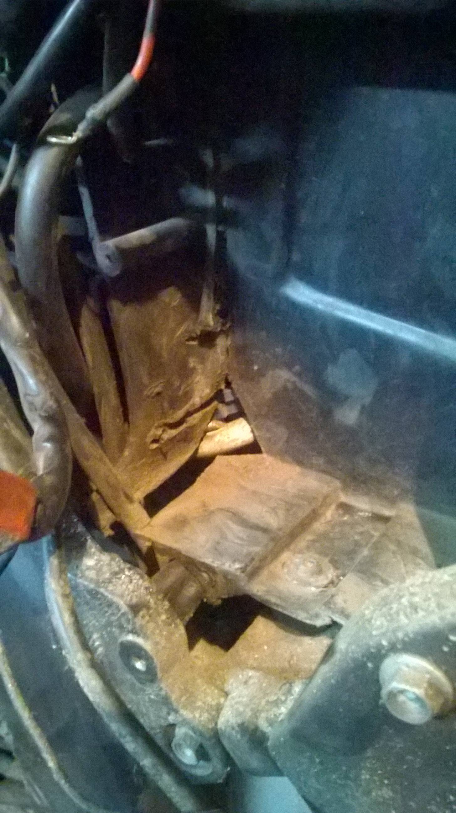

MarsikusДата: Понедельник, 08.08.2016, 12:06 | Сообщение # 70
Картина "Ку-ку ёпта!" Не ожидал увидеть аморт через аккумуляторный бардачок.

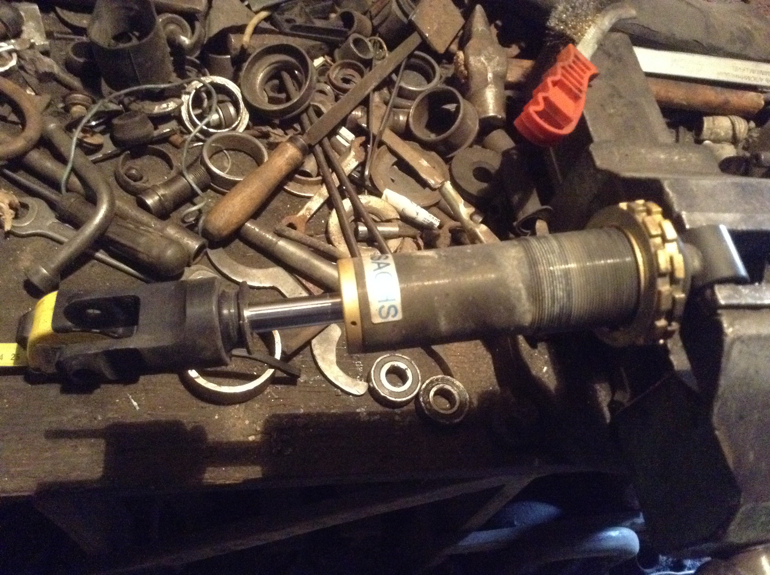

MaressДата: Четверг, 01.09.2016, 00:33 | Сообщение # 71
То ли я дурак, то ли лыжи ни едут. Второй аморт сломался. На этот раз оторвало нижнюю проушину от штока. Теперь надо чёт думать, аморт разбирать не охота, может заварить нафиг?

MaressДата: Четверг, 01.09.2016, 15:31 | Сообщение # 73
buzzard, Разбирать, наваривать шток и резать большую резьбу?
buzzardДата: Четверг, 01.09.2016, 19:31 | Сообщение # 74
Город: Москва-Красногорск
Сообщений: 135
Впилить сразу компенсационный бачок, будет все регулироваться.

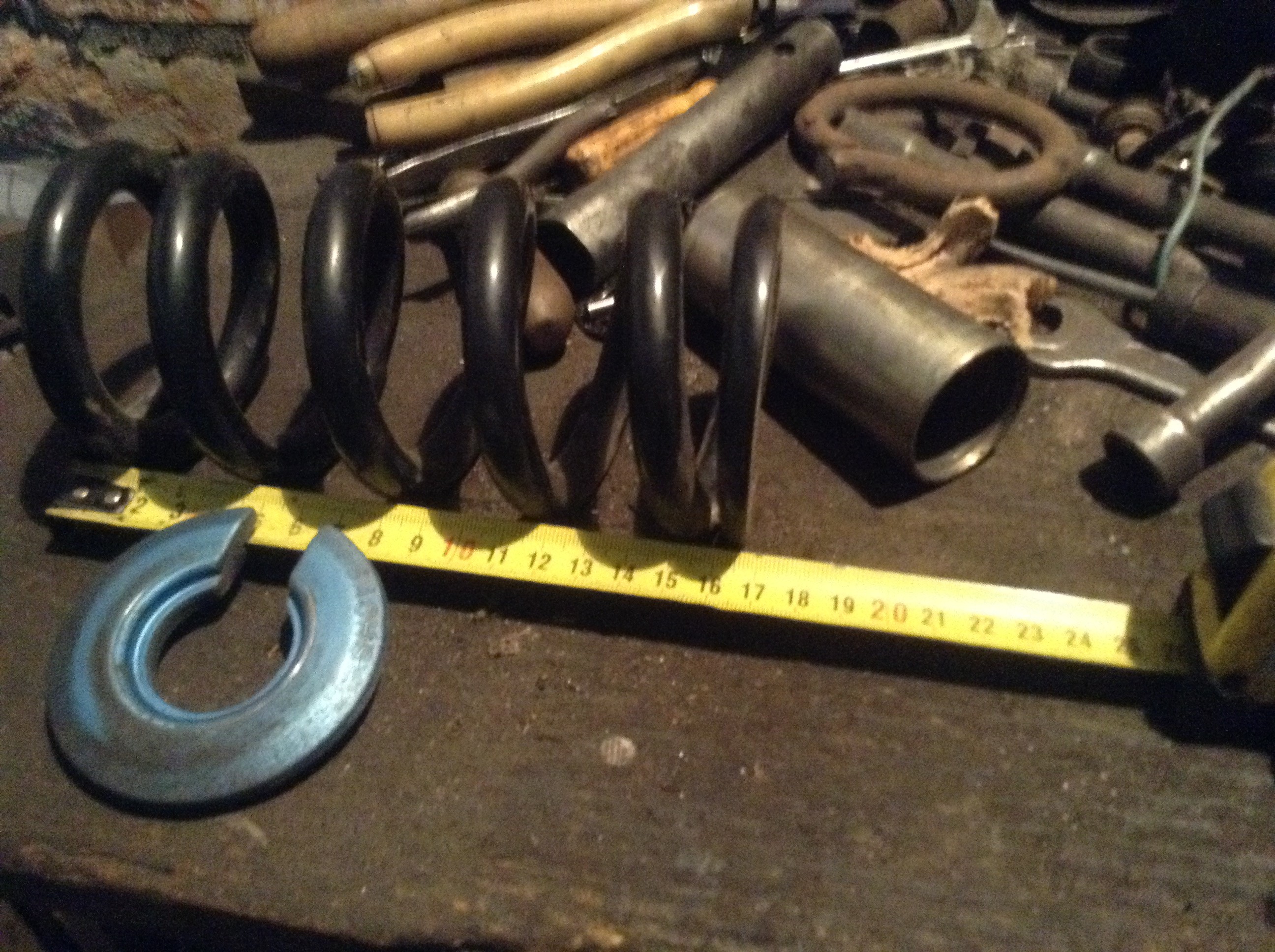

Депутат-SAVAДата: Вторник, 04.10.2016, 13:12 | Сообщение # 75
Город: Чигирин
Сообщений: 33
Таже хрень, мотик низко сидит... На боковую надо ставить аккуратно иначе в другую сторону свалится... Вот разобрал, хочу что то под пружину помостить чтобы жостче была...
Прикрепления: 6720319.jpg (1.13 Mb) · 8439340.jpg (1.18 Mb)
