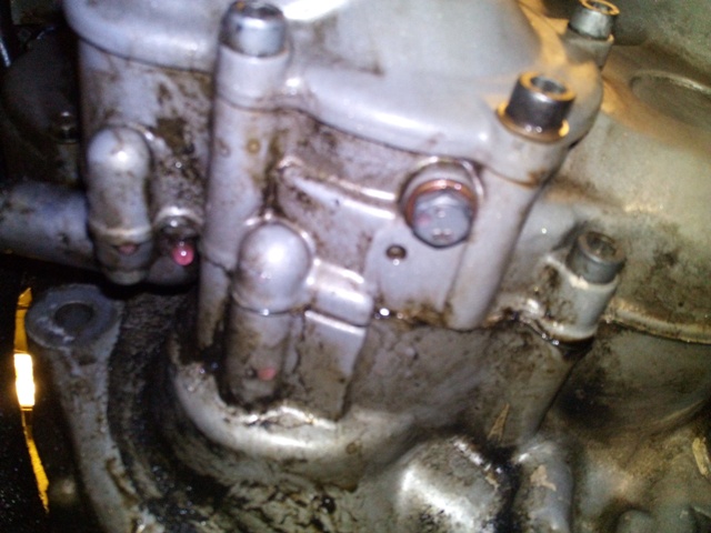

motosdsДата: Понедельник, 20.01.2020, 10:04 | Сообщение # 26
Город: Жуковский
Сообщений: 254
Вернусь к сливу антифриза, а то на первой странице фото не информативное было. В общем под крышкой помпы снизу головкой на 10 откручиваем болт с уплотнительной медной прокладкой.
Прикрепления: 4368375.jpg (101.6 Kb)
