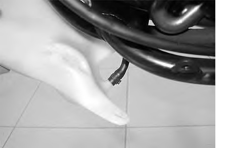

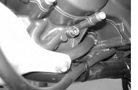

YarryДата: Пятница, 03.01.2014, 01:45 | Сообщение # 4
Lexalepel, познакомься, это болт! Болт, познакомься, это Lexalepel!
А это самая нижняя точка...
И да, надо снимать защиту, если собираешься сливать ВЕСЬ антифриз.
Прикрепления: 1546249.jpg (31.0 Kb) · 2471233.jpg (21.9 Kb)

Yarry, -а ты уверен,что правильную картинку вставил с болтом??? biggrin

Добавлено (04.01.2014, 01:09)
если отбросить шутки-- lexalepel, -на фото,что выше не болт слива антифриза-его не трогай.Скачай сервис мануал,там красиво на фотках с стрелочками показано,где слив тосола,где уровень антифриза в расширительном бачке и т.д.-очень полезная книжица по обслуживанию.

MaressДата: Суббота, 04.01.2014, 03:32 | Сообщение # 10
а то что скинул Yarry это болт , вместо которого нужно вкрутить другой, более длинный болт, что бы застопорить двиг в вмт smile
Кстати идеально подходит болт верхней опоры двигателя wink
