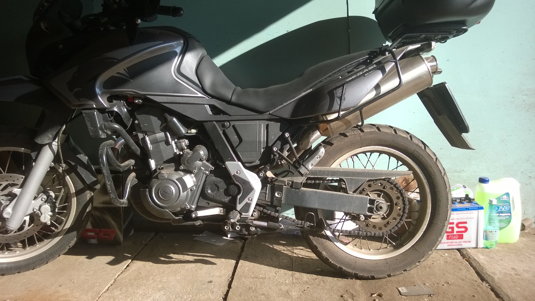

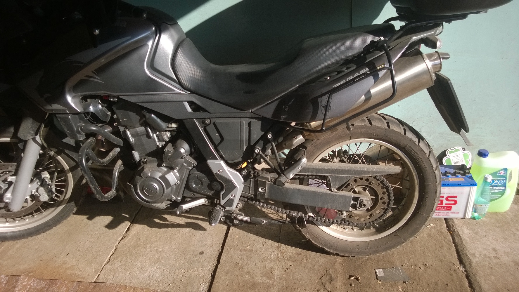

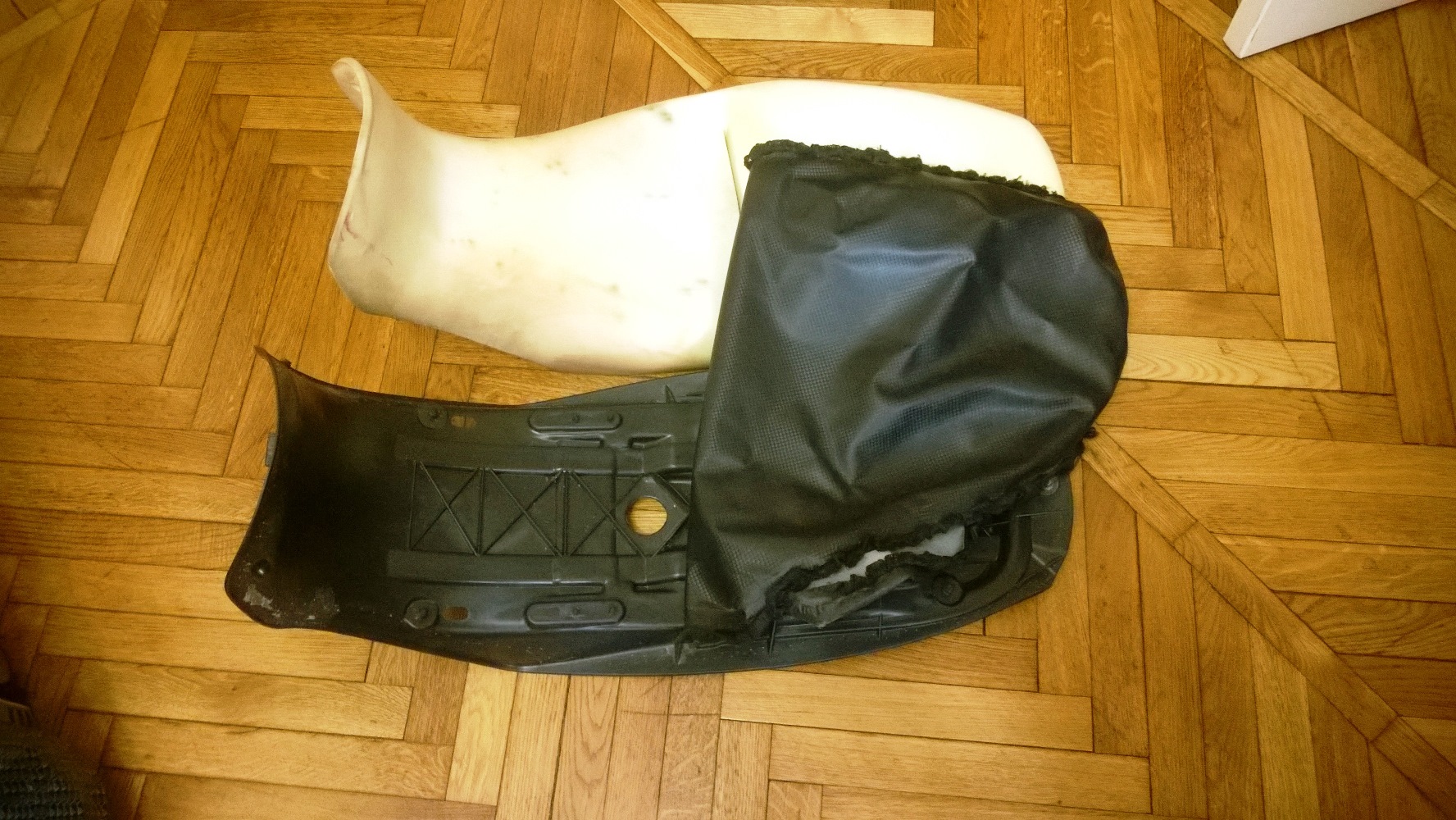

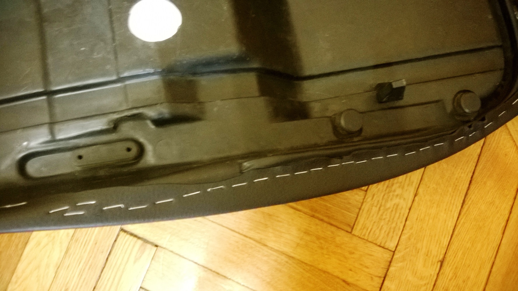

ievstДата: Воскресенье, 09.03.2014, 12:47 | Сообщение # 1

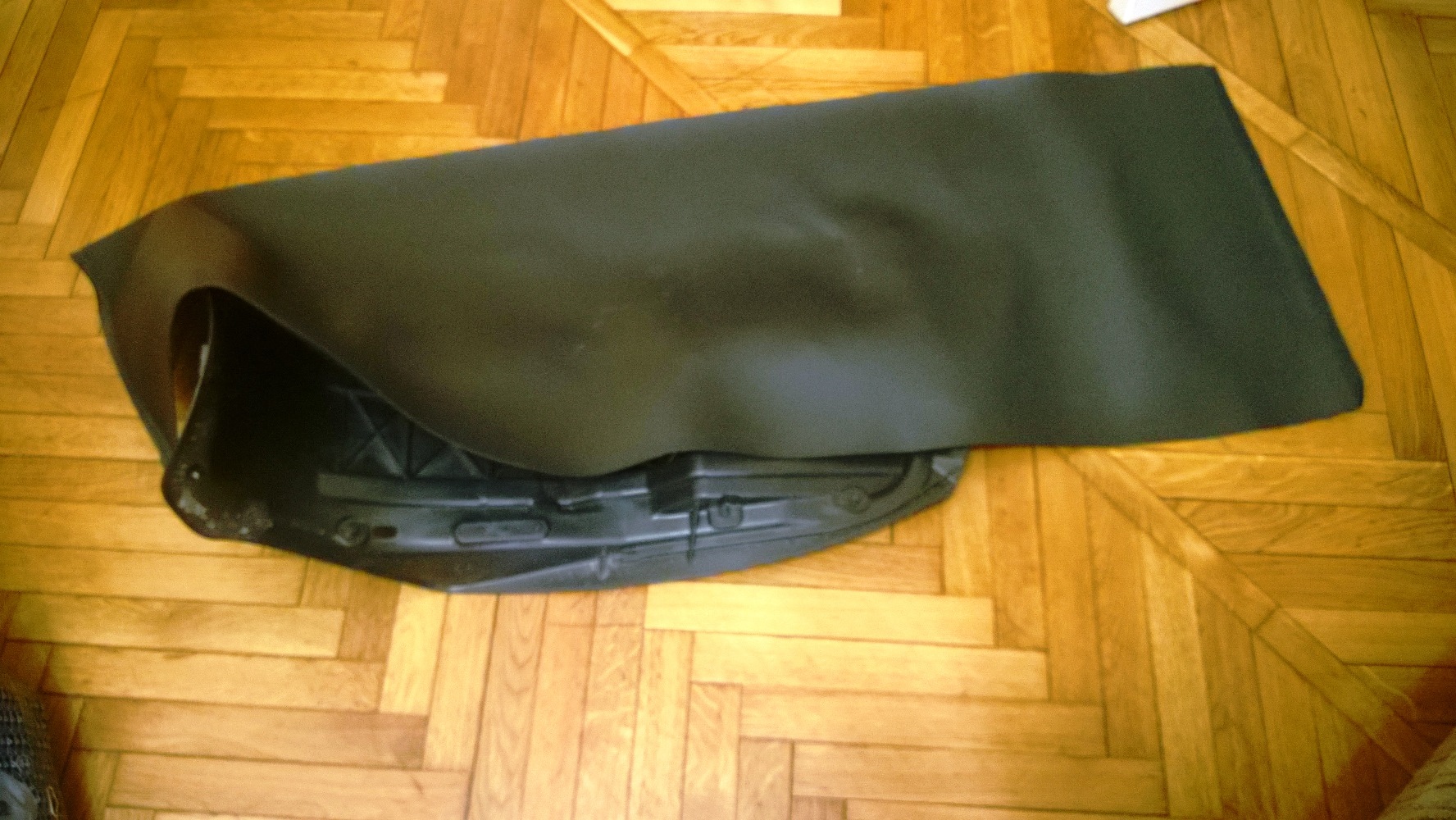

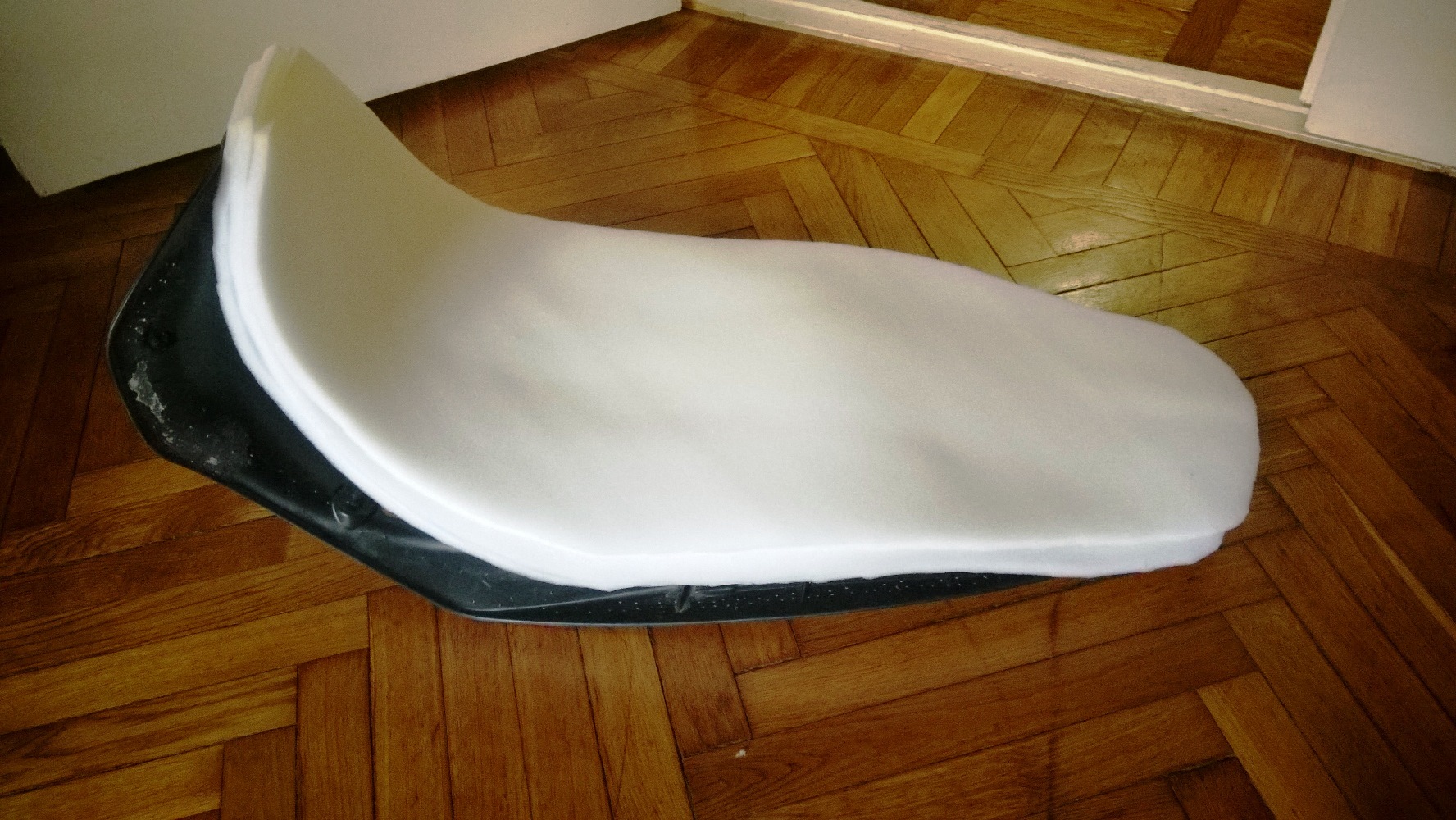

цель - занизить высоту по седлу на 3-4 см.
в качестве донора - стандартная сидушка (спасибо kreon) на фото после разбора
купил кусок кожзама (очень крепкий) за 750 руб. и паралон 240 руб.

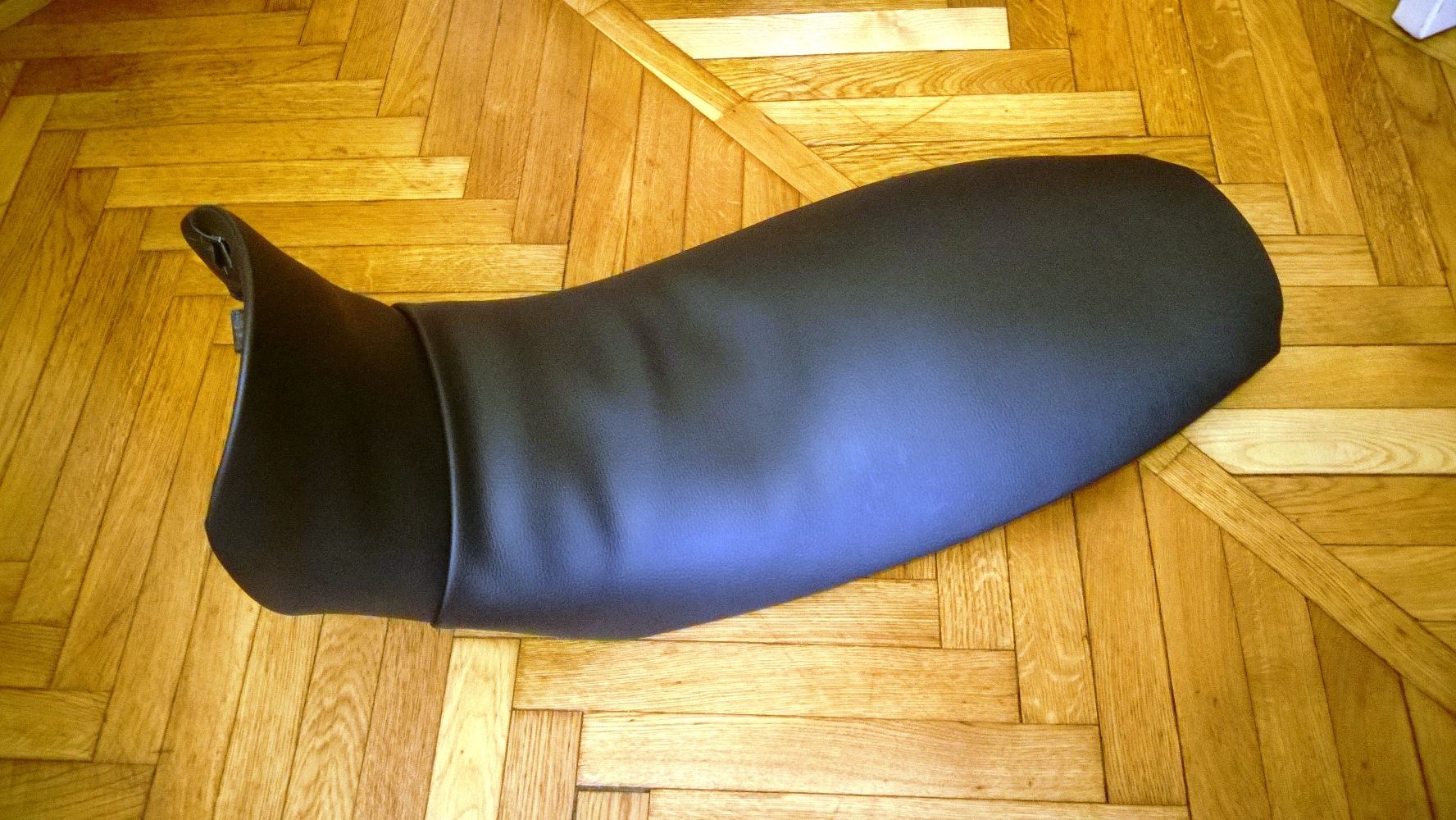

результат
вот так выглядит результат, не все ровно, но цель достигнута
теперь залезать на мот будет гораздо проще

zviadiДата: Понедельник, 10.03.2014, 08:50 | Сообщение # 2
Сообщений: 6470
Морщит...

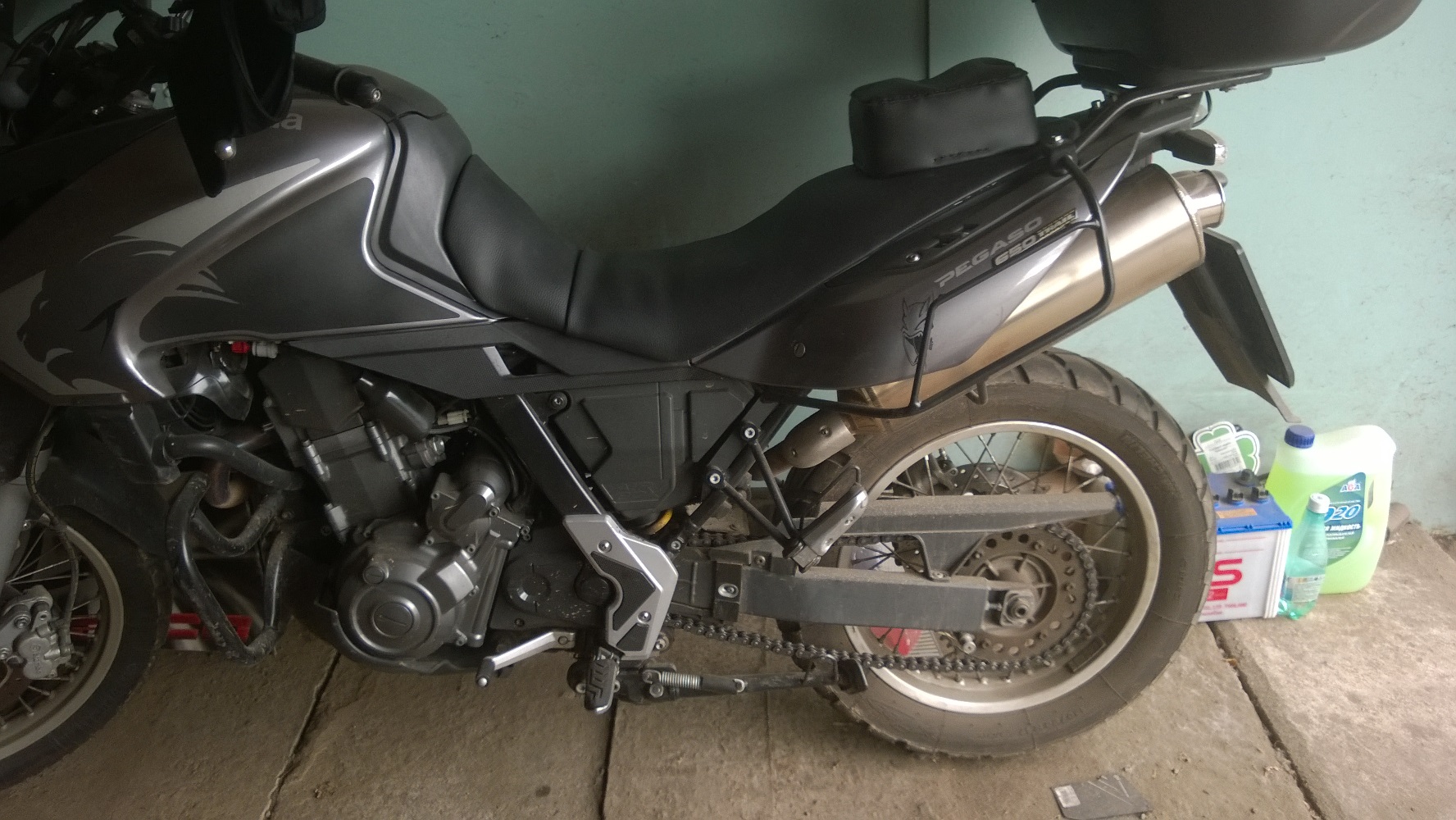

ievstДата: Понедельник, 10.03.2014, 10:00 | Сообщение # 3
zviadi, есть немного, но упираться не стал, т.к. сверху для длительной езды предполагается надувная подушка. Она у меня осталась от предыдущей чекушки (там сидушка была твердой). Но в момент посадки, подушка снимается и подкладывается позже. Фотки потом выложу.
viperДата: Вторник, 11.03.2014, 11:32 | Сообщение # 4
Не понял одного, это стандартное высокое седло переделывалось или стандартное низкое?
ievstДата: Вторник, 11.03.2014, 14:24 | Сообщение # 5
viper, стандартное низкое, сделал еще пониже
viperДата: Вторник, 11.03.2014, 14:37 | Сообщение # 6

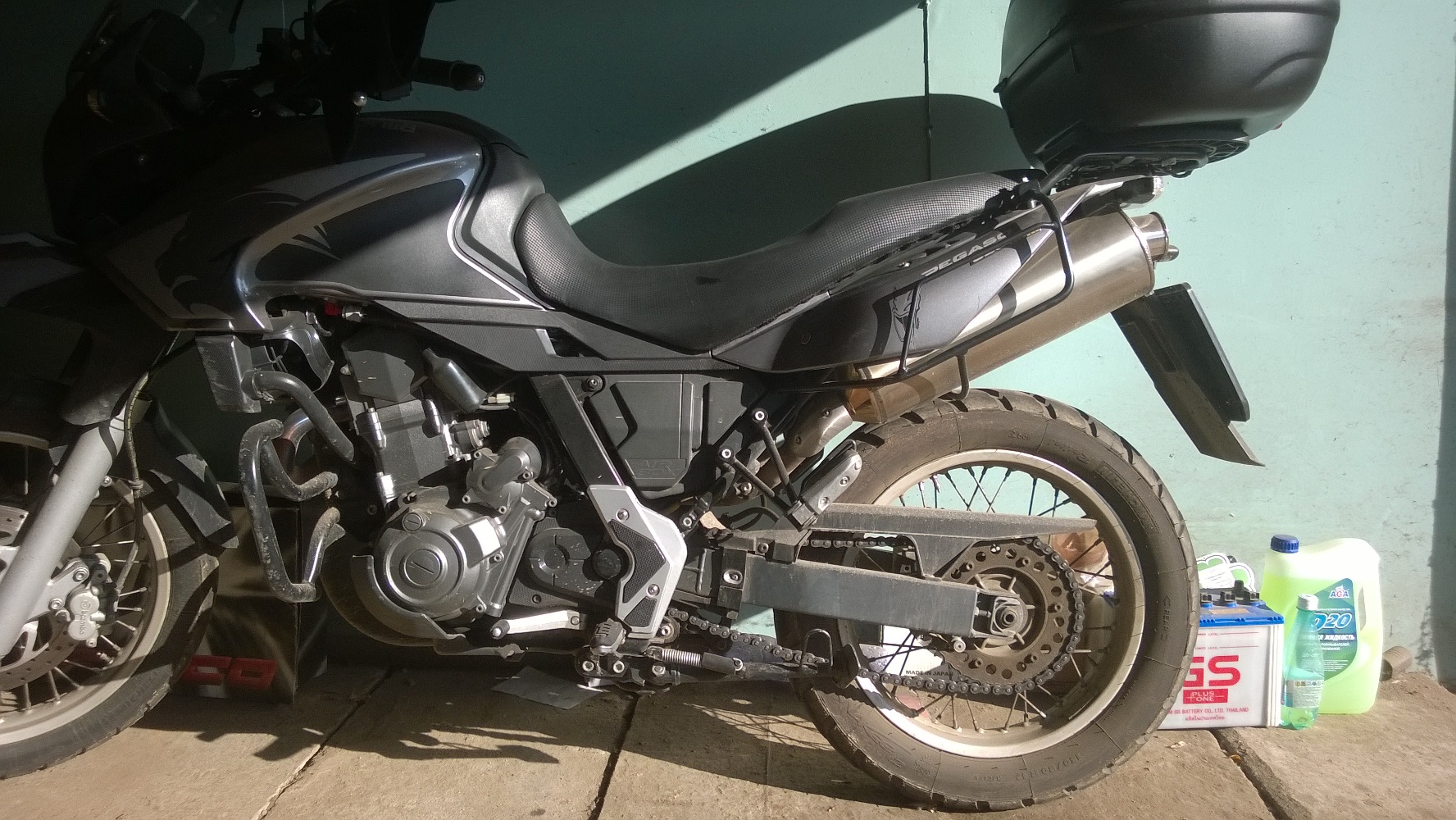

т.е. у тебя по высоте сейчас около 740мм. Так тебе проще было все сиденье не вскрывать, а только ямку около бака занизить и той же старое покрытие поверх натянуть.
ievstДата: Вторник, 11.03.2014, 14:57 | Сообщение # 7
viper, 740 не получилось, от 820 удалось отрезать 40, т.е. осталось 780. Сиденье пришлось вскрыть все, т.к. под старым покрытием - пенополиуритан отлитый как седло и можно было его отрезать, но тогда не хватало старого покрытия для натяжки. Не стал мудрить и сделал как есть.

Не понял, стандартное низкое сиденье - 780, высокое 820. Ты вроде как с низкого еще 4см убрал.
ievstДата: Вторник, 11.03.2014, 15:26 | Сообщение # 9
viper, стандартное 820, высокое 860 (у kreona), а низкого для Пегаса вроде нет (я не нашел). Поэтому забрал у kreona его старую сидушку 820 и ее перетягивал.
viperДата: Вторник, 11.03.2014, 15:42 | Сообщение # 10
Все понял. У траил и страда сиденья одинаковые. Только на страде по умолчанию идет низкое сиденье и с ним у него высота 780мм. Там просто за счет разницы в подвеске с одним и тем же низким сиденьем высота на траиле и страде разная будет. А если брать высокое сиденье отдельно, то на страда будет 820мм, а траил 860.
ievstДата: Вторник, 11.03.2014, 15:49 | Сообщение # 11

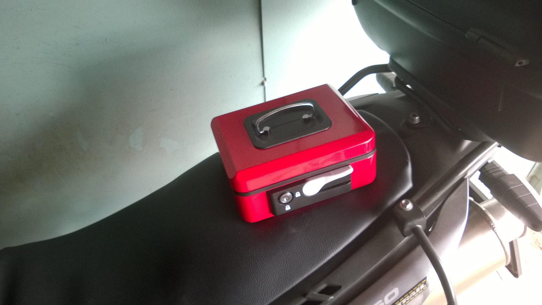

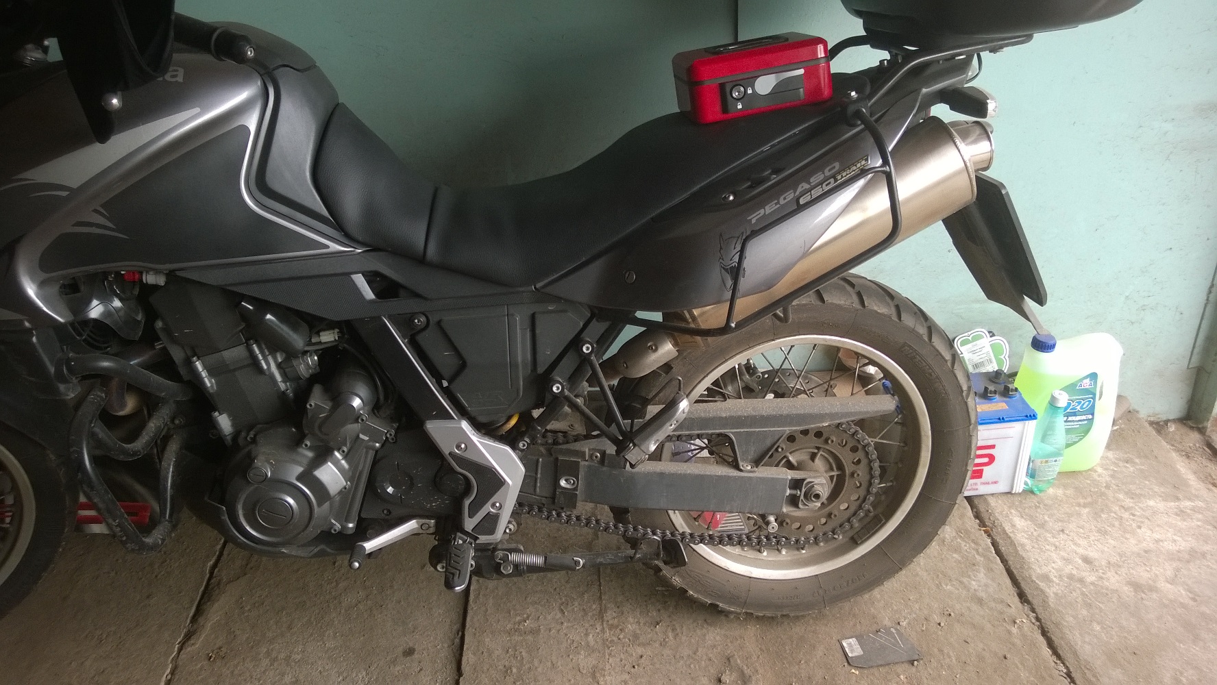

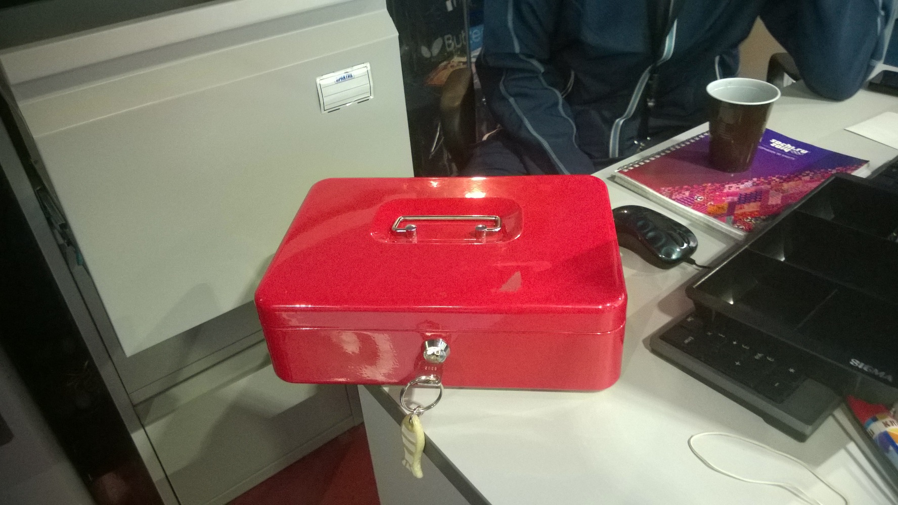

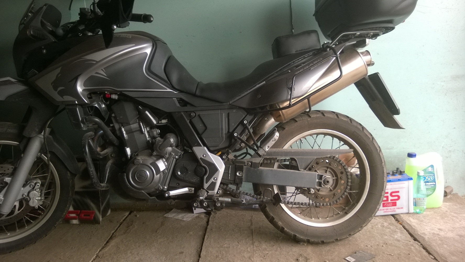

ievstДата: Суббота, 15.03.2014, 14:32 | Сообщение # 12

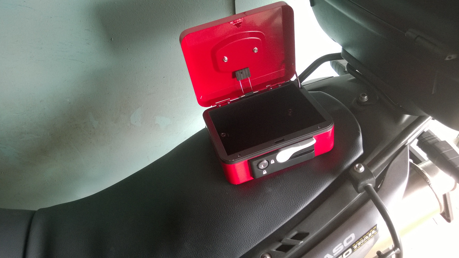

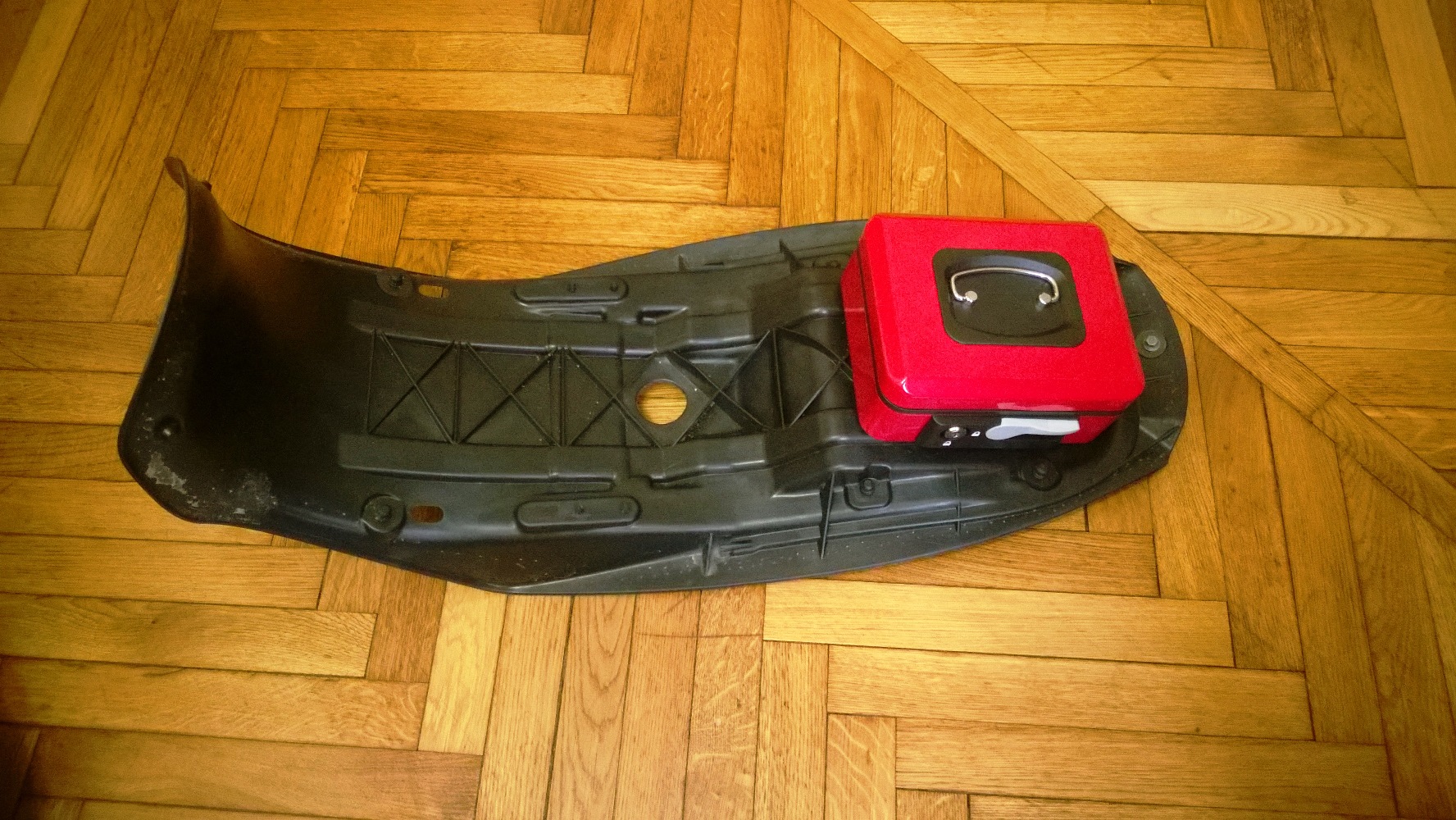

При переделке сидушки очень хотелось добавить сзади ящик для инструментов
идея такого ящика - ящик для денег, закрывающийся на ключ
вот что получилось
на ящик сшил чехол
Прикрепления: 8451359.jpg (535.1 Kb) · 1232992.jpg (701.5 Kb) · 3109990.jpg (468.9 Kb) · 4405534.jpg (545.3 Kb) · 7697171.jpg (635.6 Kb) · 7125361.jpg (551.1 Kb) · 2597532.jpg (608.9 Kb)
Сообщение отредактировал ievst - Суббота, 15.03.2014, 15:16

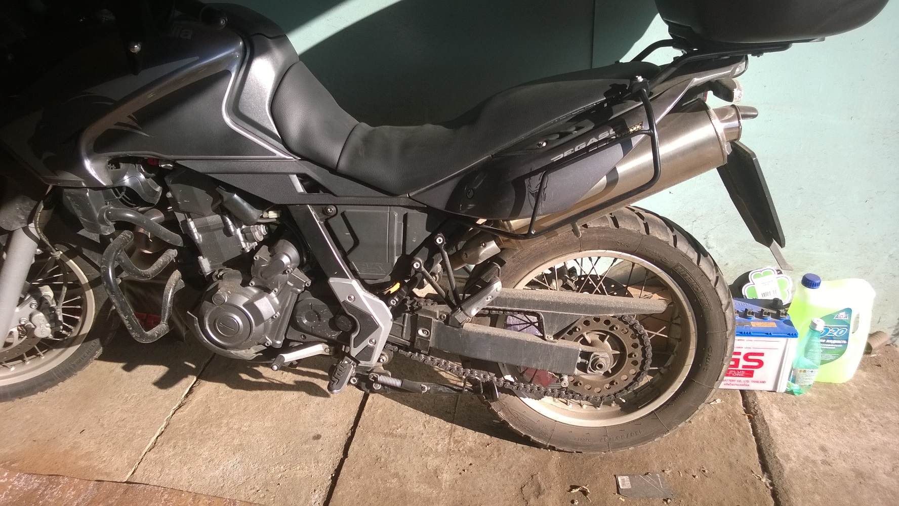

kuksДата: Суббота, 15.03.2014, 17:49 | Сообщение # 13
Город: Липецк
Мотоцикл: Шивер 750 GT ABS
Сообщений: 71
Мысль интересная, а вот что у Вас с цепью ?
ievstДата: Суббота, 15.03.2014, 18:24 | Сообщение # 14
kuks, еще не подтягивал, скоро сезон - все будет ок
