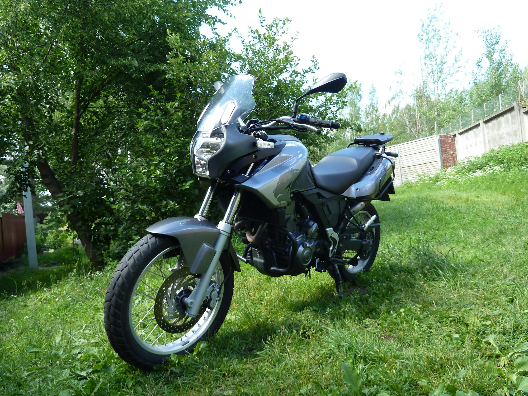

Я себе из стеклопластика делал сам:

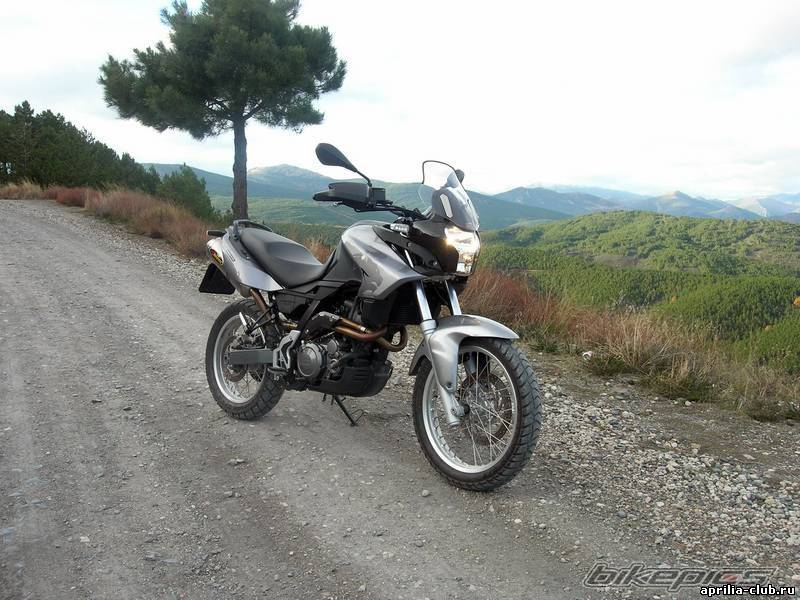

А так выглядит крыло от предыдущей версии Пегаса:
Прикрепления: 6600840.jpg (661.1 Kb) · 7203628.jpg (86.9 Kb)
YarryДата: Суббота, 22.03.2014, 21:53 | Сообщение # 3
Цитата sebring ()
можно ли поставить от предыдущего поколения крыло
Привет, у тебя какой Пегас? Если Трэйл, то крыло должно подойти от Пегасов с 2001 по 2004 год. У них вилка идентичная.
