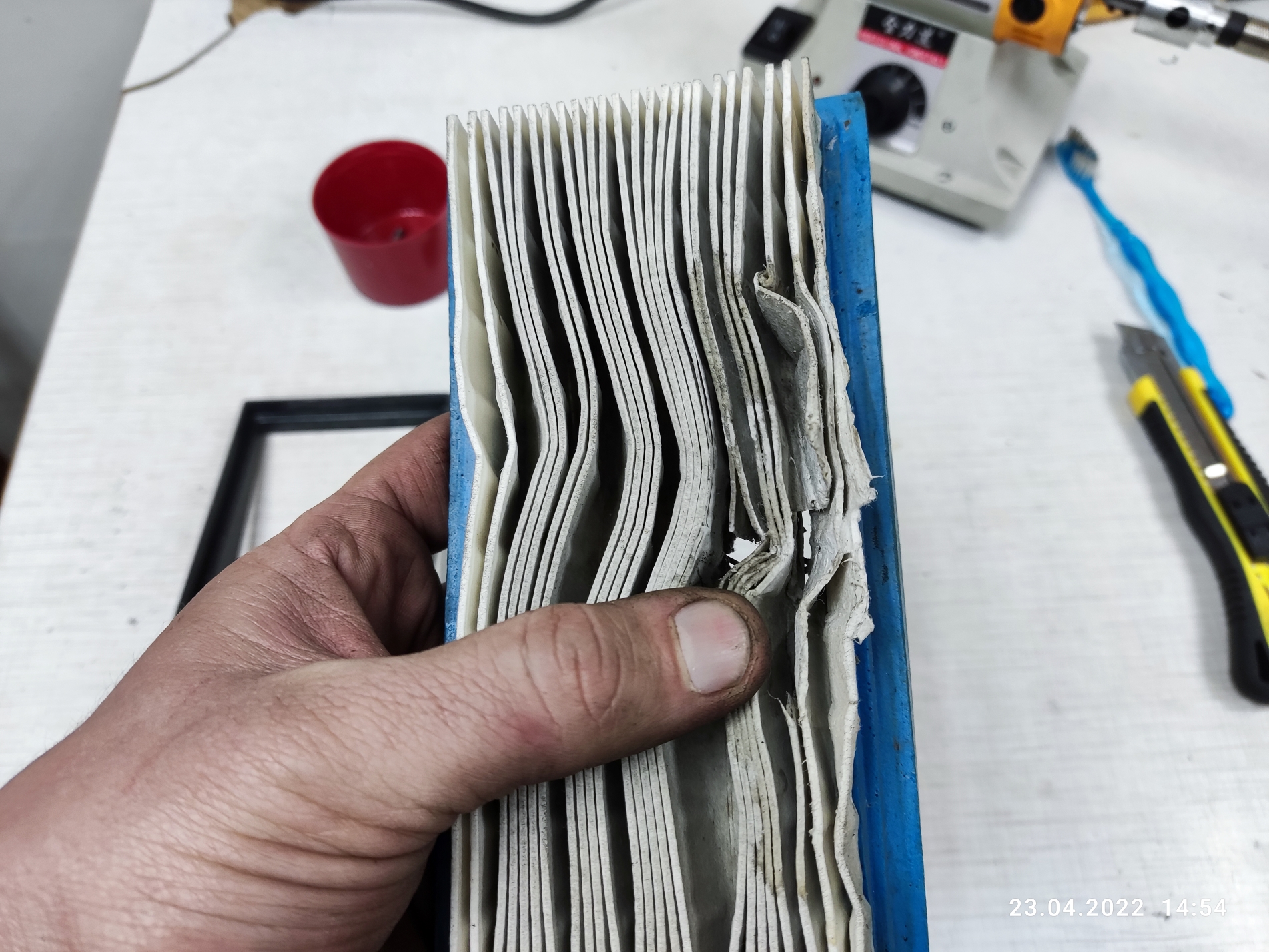

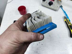

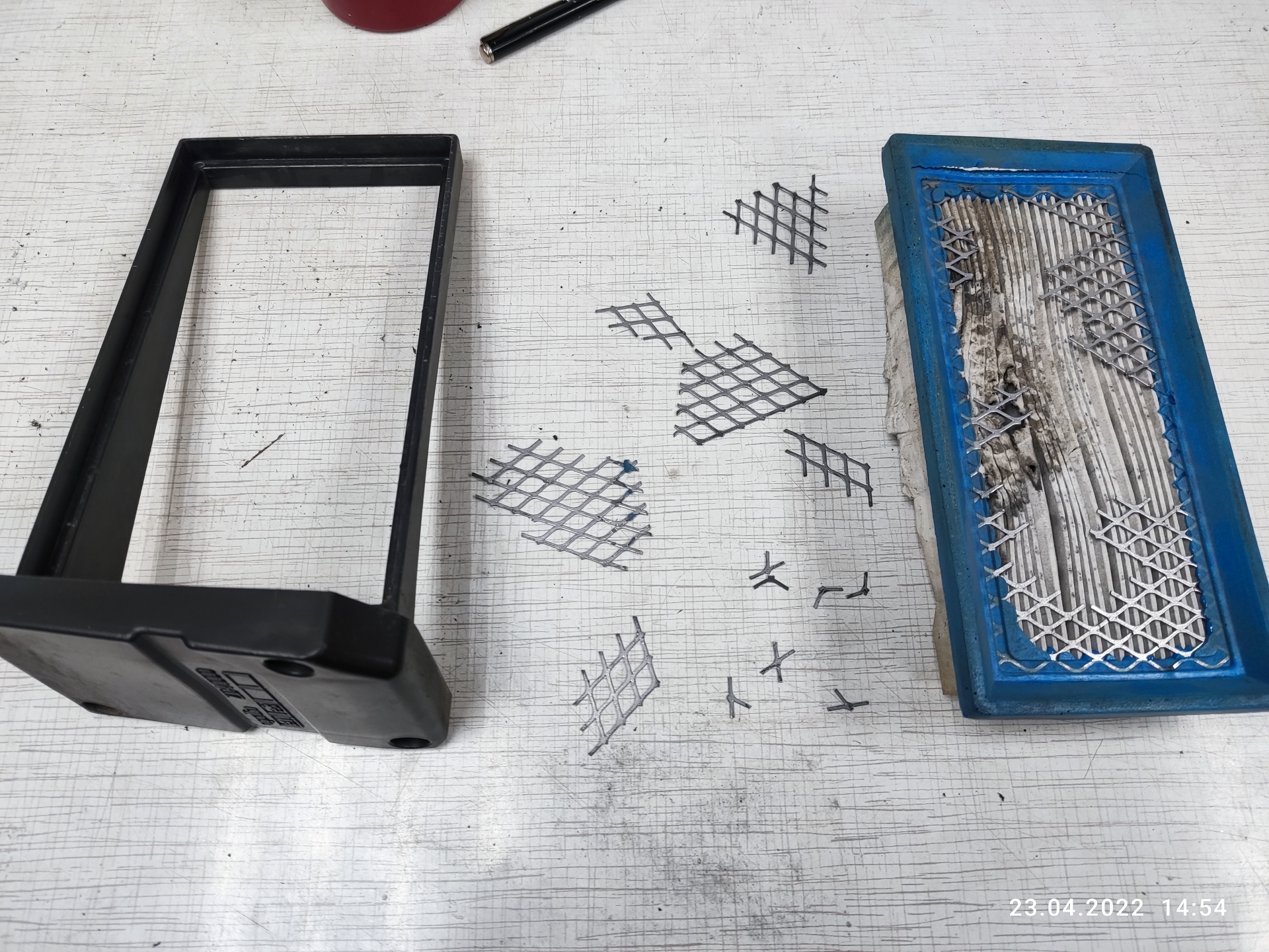

Всем добра!
Как выяснилось, китайский фильтр боится воды...
Вот что я извлек нынче, когда полез менять фильтр перед сезоном...
По бумаге видно, что набрала воды, слиплась, и была порвана воздушным потоком. Попутно выломана сетка... Непонятно только почему она кусками высыпалась... Вынимал магнитной указкой из фильтр бокса...
Также в фильтр боксе присутствовал песок, немного но он там был sad ... Видимо это последствия тех адских ливней, что мы поймали в Волгоградской области...
Чего-то я стал опасаться китайских фильтров, будем надеяться что это только мне такой попался, предыдущий тоже намокал, но не порвался...
Двигатель вроде едет нормально, сезон прошлый закончил без проблем, тянет отлично, масло не ест, не шумит... тфу, тьфу, тьфу... wacko

Prizrak, ну воздушные фильтра все не любят воды,но твой конечно развалился через чур)Мои китайские намокали,но не крошились,да и в целом вели себя нормально,но я все равно пока езжу на оригинале,благо они нормально вычищаются)
Перед этим китайский тоже намокал, но выдержал, а этот прям в труху )))) Тут видимо сыграло роль мое путешествие в прошлом году, когда мы под ливневыми дождями несколько дней ехали, под Волгоградом прям вообще потоп был, ноги по щиколотку в воде были при движении wacko Возможно что именно тогда он и напился водички вдоволь, т.к. взвесь водяная над трассой висела как густой туман... Видимо уж совсем сильно он промок тогда...
