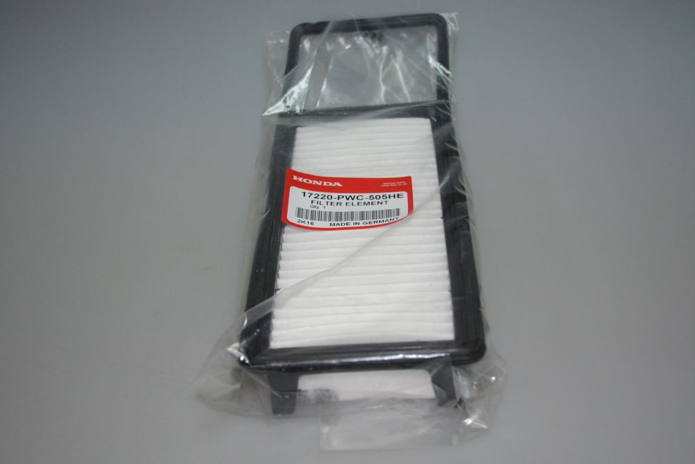

Prizrak, фильтр аналог: от а/м Хонда Джаз Фильтр воздушный 17220PWC505HE (400 р. в РФ)
Так вон обсуждаем его уже всю страницу... Вот по этому и плохи сторонние чаты и группы - кто то где то кому то сказал, что вроде подходит, а отчета об установке нет, и все теперь гадаем...

Не подходит он нам, даже если отрезать эту несчастную ручку у него... Все равно не подойдет...
Сравните размеры:
Хонда (без ручки) 244х110х40
Априлия (оригинал) 175х90х25
Нельзя впихнуть невпихуемое...

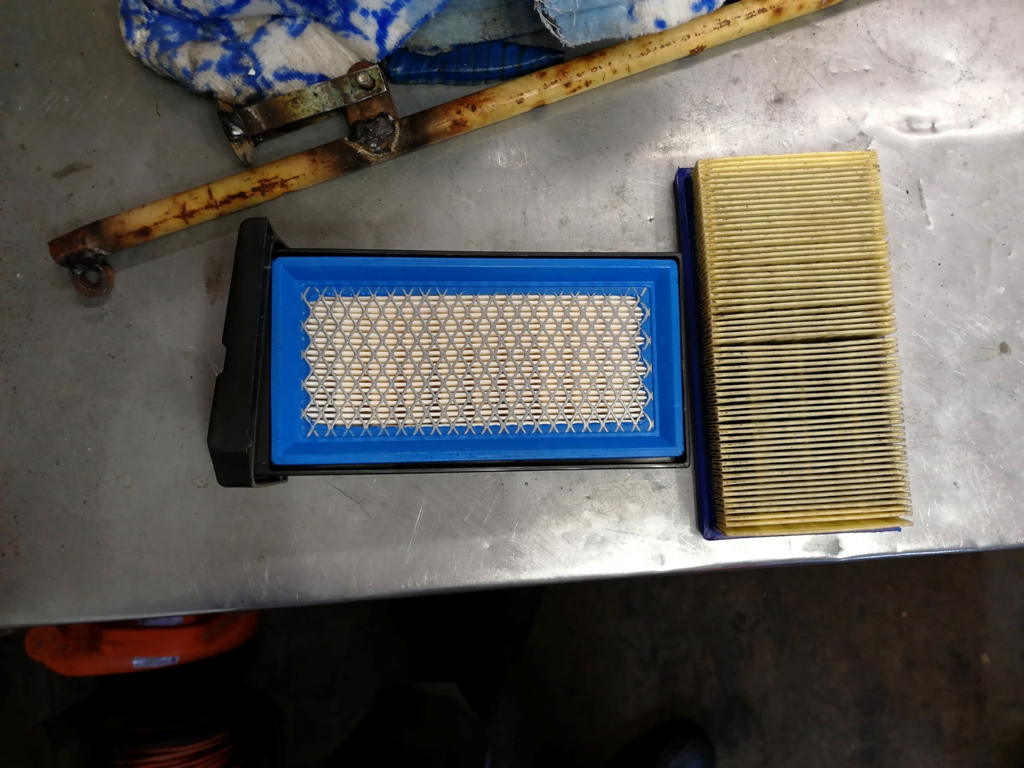

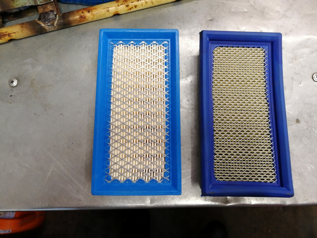

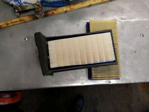

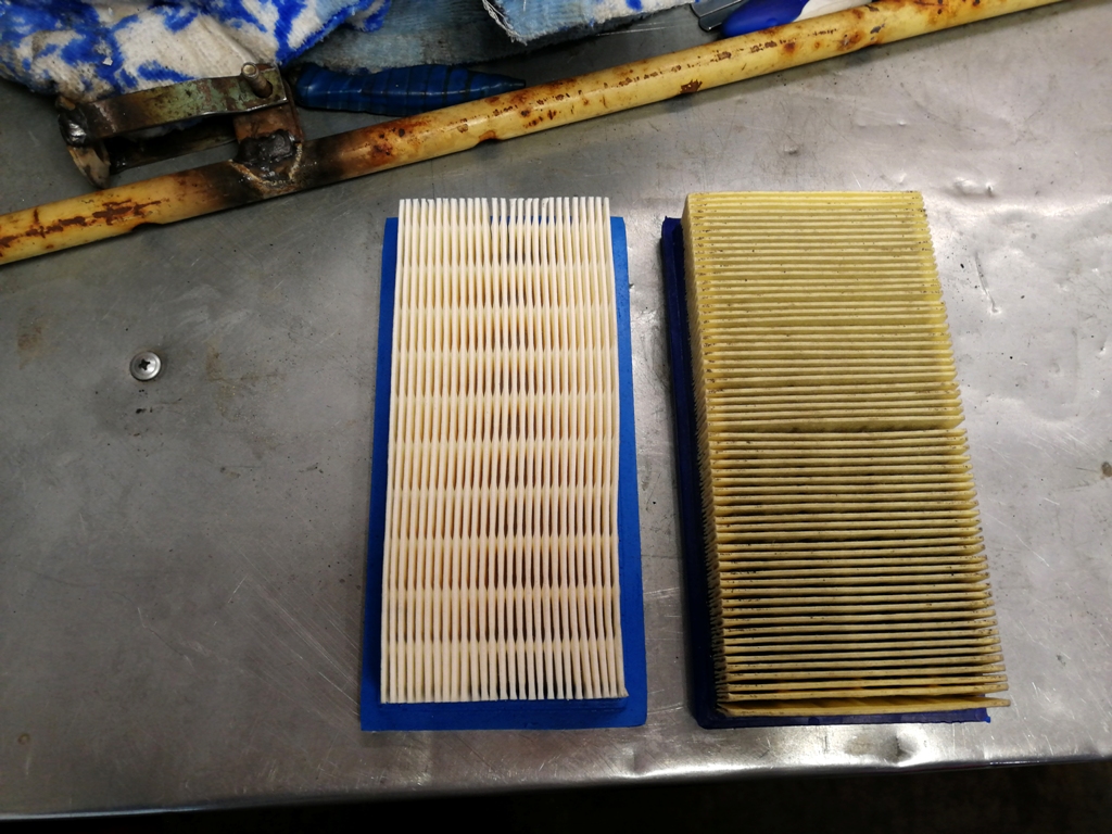

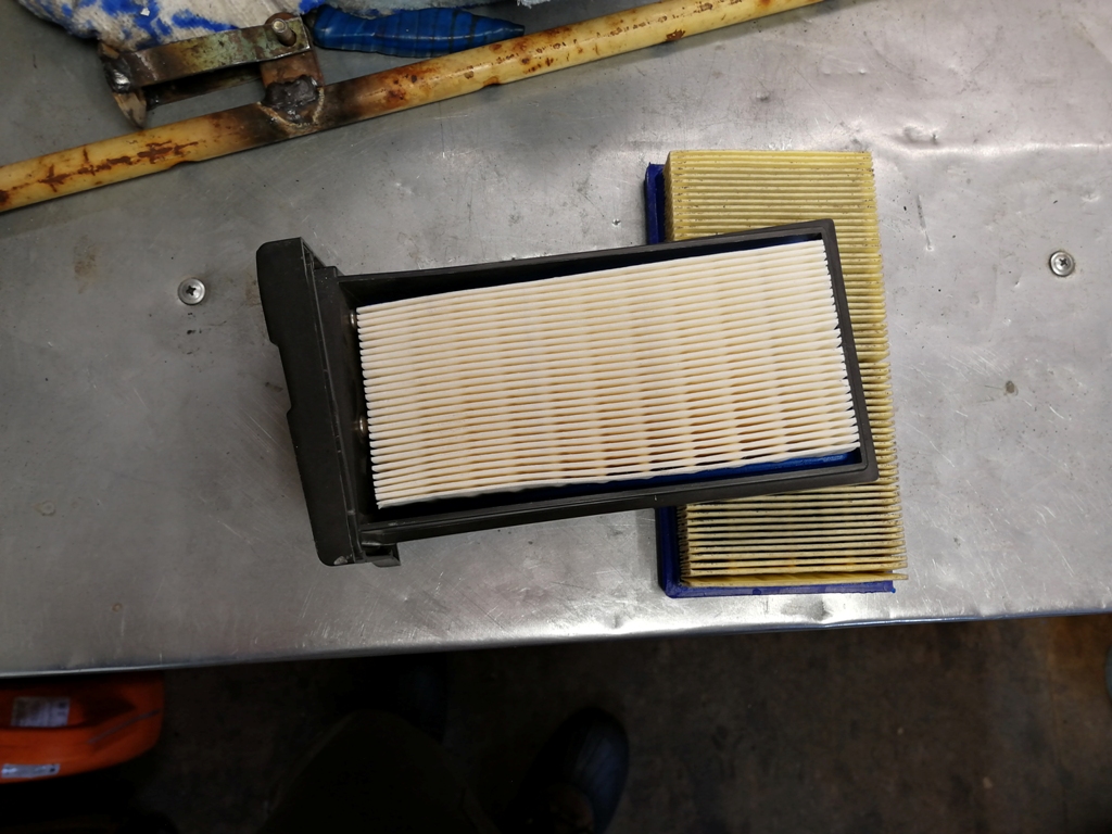

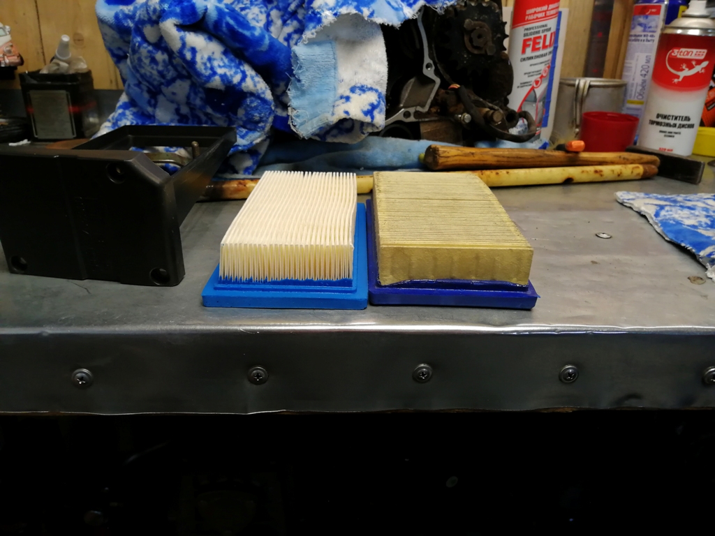

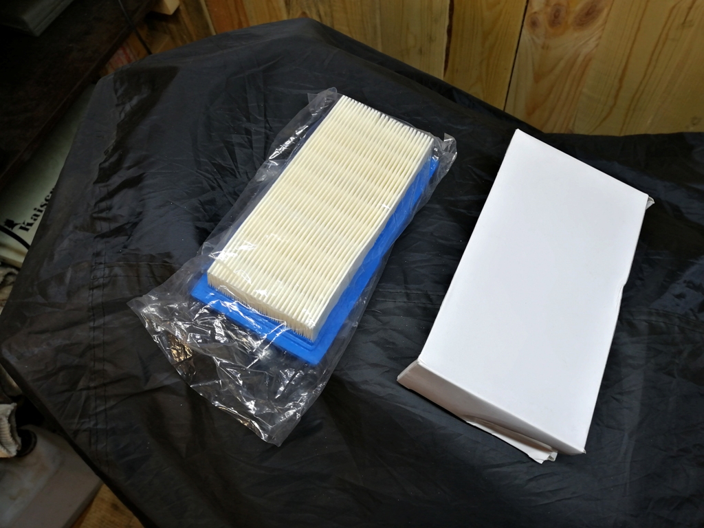

Всем привет! Всплываем вверх!
Наконец то приехали заказанные фильтры.
Фильтры упакованы в пакет и простую белую коробку.
Вот в сравнении с оригинальным - Гармошка по другому свернута, но в целом они одинаковые.
Вот так он в лоток фильтрбокса встает.
Теперь о том что и откуда cool
Это фильтр от какой-то газонокосилки или чего-то подобного. Вот его артикул (партнамбер): 17211-883-W20
Покупался он на Алиэкспресс. Ценник чуть более 500 рублей за пару. В комплекте еще поролоновый пыльник идет, видимо чтоб крупный мусор отсекать, и чтоб фильтр меньше забивался (все таки на садовую технику рассчитан) - поролон можно вытряхнуть и промыть... Но нам он не нужен, да и стоять он не будет, если его к фильтру не приклеить.
Теперь по качеству. Пощупал, помял... Нареканий каких то он у меня не вызвал, довольно хороший качественный фильтр. Бумага хорошего качества. Думаю что ходить будет нормально.
Кому интересно, вот ссылка на Али: http://ali.pub/4q9f1n
Кто более придирчив, может поискать по артикулу оригиналы, они хоть и довольно редки но встречаются в России чаще чем Априлевский фильтр. Ценник на них примерно 1000-1500 руб.
ЗЫ, себе поставил пока что оригинальный Априлевский, но не потому что китайский не внушает доверия, а потому, что Априлевский уже был куплен и лежал в гараже. На следующий сезон поставлю китайский... Да и при цене китайского иего можно менять хоть раз в месяц, только заказать сразу побольше biggrin ...
Всем удачи! Надеюсь, что кому-то эта информация будет полезной wink
