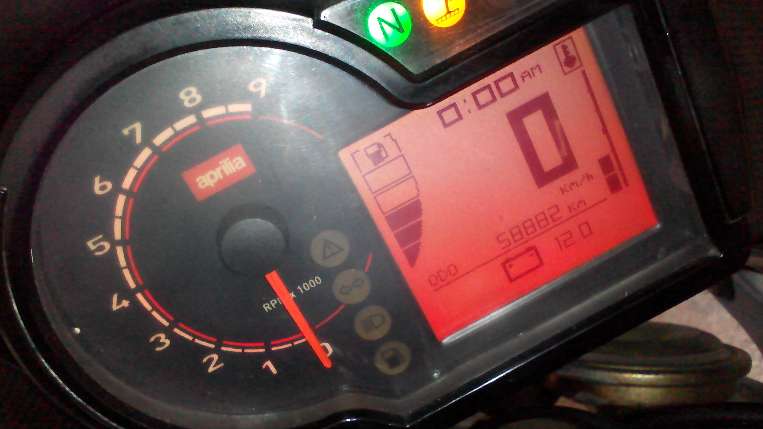

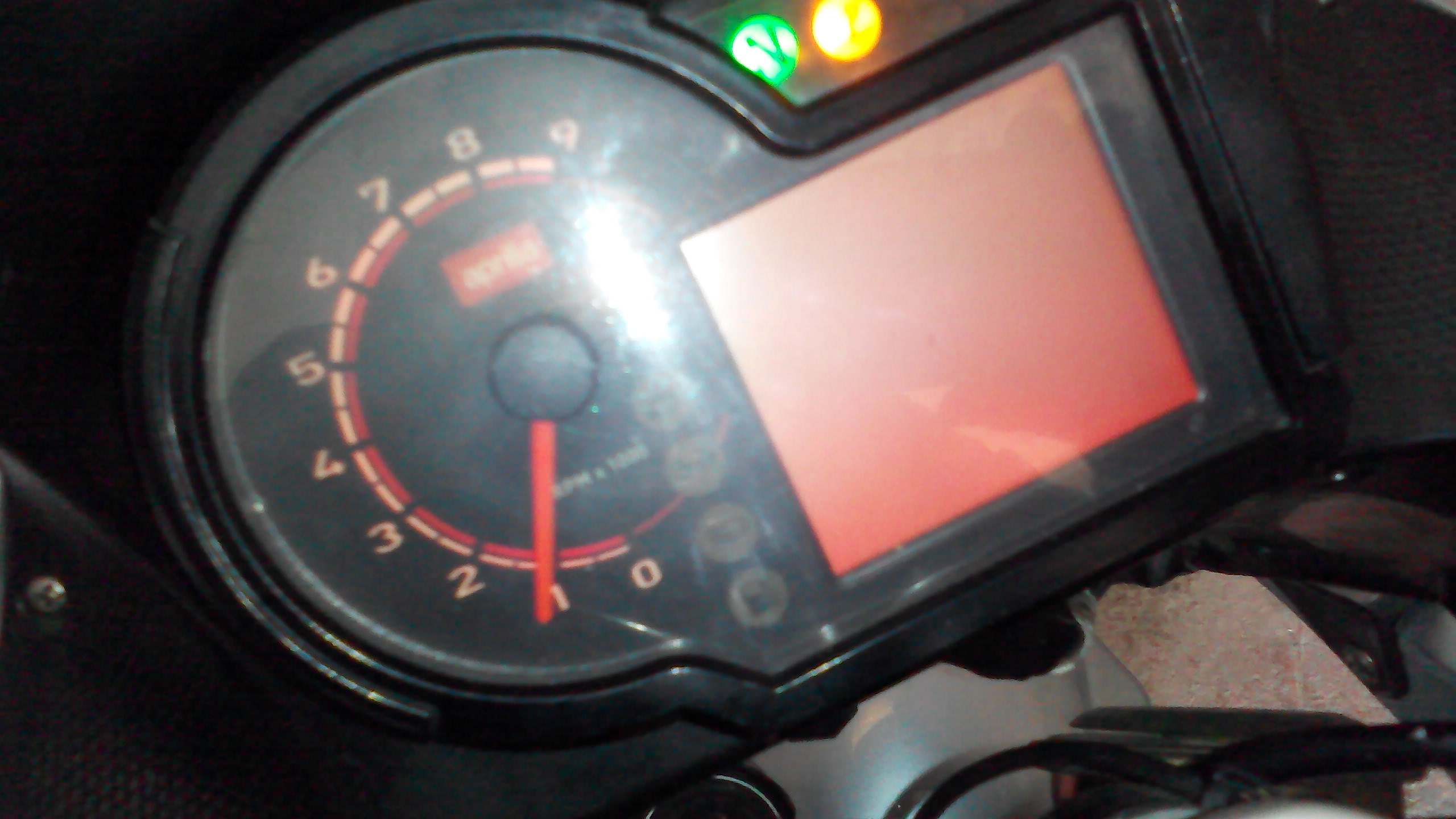

Привет мужики. Такая проблема МОТ 2008 года пробег 50000, при включении замка зажигания прибора работает исправно, как только заводишь двигатель гаснет часть приборки( дисплей) там где спидометр.Ч то может быть?

Вот так
Прикрепления: 0476247.jpg (348.3 Kb) · 2234595.jpg (416.3 Kb)
